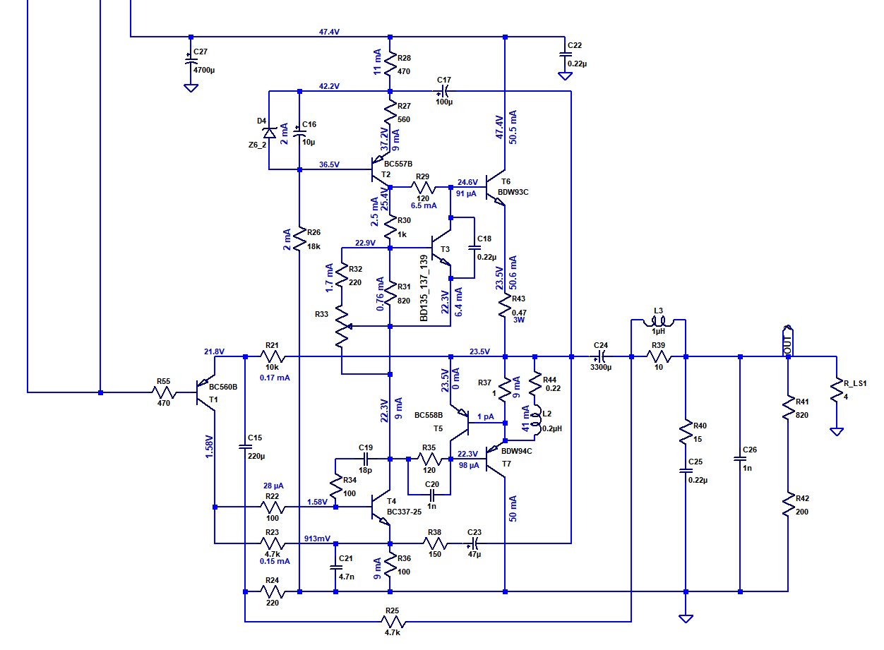

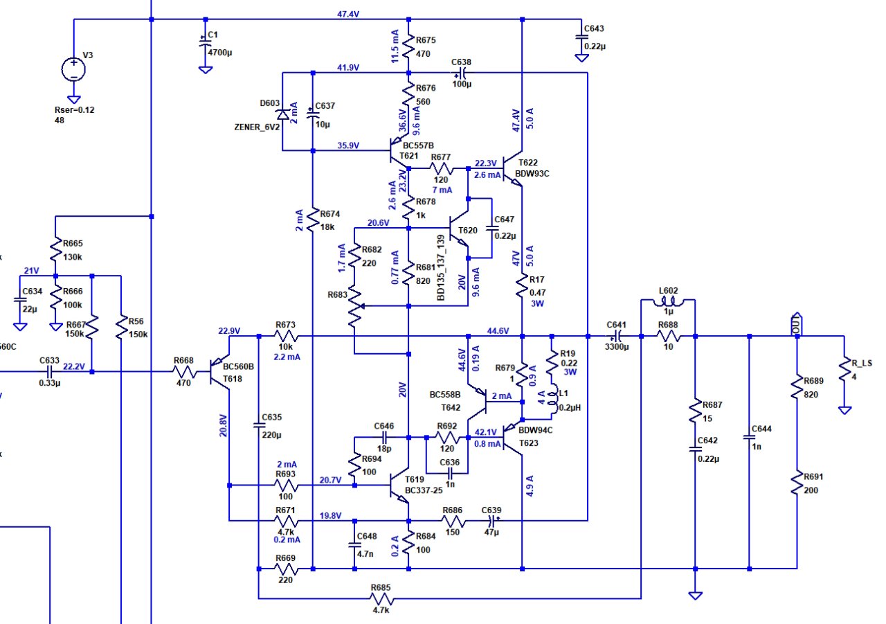

Zusatzinformation für LTSpice-Kenner:
Das Querstromproblem bei dem kritischen Betriebszustand (Arbeitspunkt) wird anhand des 5 A Kollektorstroms von T622 und T623 mit der Arbeitspunktanalyse (DC op pnt) erkannt und auch mit der Großsignalanalyse im Zeitbereich (Transient). Die Transientenanalyse startet mit dem Arbeitspunkt aus der DC op pnt Analyse bei 5 A Kollektorstrom (T623) und konvergiert in den nachfolgenden 320 ms zum "normalen" 50 mA Ruhestrom.
Wird in der Simulation die Option "start external DC supply at 0V" gewählt, wird der kritische Arbeitspunkt mit dem Querstromfehler nicht gefunden. Diese Option erzwingt lineares Hochfahren des Ladestroms auf seinen Maximalwert für die beiden 4700 µF Ladeelkos (der Versorgungsspannung) in 20 µS, wobei die Ladespannung bei 20 µs erst 5 V beträgt. Die Ladespannung erreicht damit ihren Endwert von 48 V erst nach 6-8 ms. Unter diesen Voraussetzungen wird der kritische Arbeitspunkt, der zum Querstromfehler führt, nicht "getroffen".
Transientenanalyse
- Die nachgerüsteten Emitter-Zusatzwiderstände (jeweils 0,22 Ohm und 0,47 Ohm pro Kanal, sind hier bereits enthalten -
- Endtransistoren: BDW93C / BDW94C -
Simulierte MR200 Endstufenschaltung am Arbeitspunkt mit fatalem Querstromfehler (anfänglicher Kollektorstrom von T623 = 5 A, in rot gezeichnet) und mit "normalem" Arbeitspunkt (50 mA Ruhestrom, in grün gezeichnet):
Kollektorstrom Endtransistoren 50 mA (normal = gruen) und bei Querstromfehler 5 A (rot).jpg
...und nachdem T642 (T743) ersatzlos entfernt (= blau): Scheint das Problem zu lösen.
Kollektorstrom Endtransistoren 50 mA (normal = gruen) und bei kritischem Arbeitspunkt nachdem T642 (T743) entfernt (= rot).jpg
Aber Achtung, dies ist NUR Simulation - die praktische Bestätigung steht noch aus! Da kann immer noch etwas anderes in die Suppe spucken oder ein Artefakt der Simulation narren!
Reinhard

Je nach Startbedingung erkennt die Simulation zwei verschiedene DC-Arbeitspunkte, die zwei verschiedenen "Schaltzuständen" der Endstufe entspricht (so wie es auch bei einem Schmitt-Trigger je nach Startbedingung zwei verschiedene Schaltzustände gibt).
Dies ist der "reguläre" ordentliche Arbeitspunkt, in dem sich die Endstufe ordentlich verhält, über den Ruhestrom von 50 mA hinaus kein Querstrom):
Und dies ist zum Vergleich der "anomale" fatale Arbeitspunkt, in dem die Endstufe 5 A Querstrom zeigt, weil T622 voll durchschaltet:
Dabei liegt am Ausgangskoppelelko praktisch die volle Versorgungsspannung von 44-48 V. Wehe, man hat dort nur einen Elko mit 40 V Spannungsfestigkeit spendiert, wie im Schaltplan eingezeichnet. Dann ist es ein Glücksspiel, ob und wie lange er die 10-20% Überspannung noch aushält.

Anhand dieser Kennlinien fällt es mir schwer, nachzuvollziehen, wie am anomalen Arbeitspunkt, der Kollektorstrom an T622 von 5 A mit dem Basisstrom von 2,6 mA und der CE-Spannung von nur 0,4 V zusammenpassen kann. Ist also der "anomale Arbeitspunkt" doch nur ein Artefakt der Simulation?!
Noch näher hingesehen:
Anomaler Arbeitspunkt:
Am Knoten an der Basis von T622 erkennt man (Knotenregel anwenden!) eine Umkehrung der Stromrichtung des Basisstroms - kann das sein, gibt es sowas?
Der Kollektorstrom von T622 (5,055 A) teilt sich in einen über die Basis abfliessenden Strom (0,00256 A) und den verbleibenden Emitterstrom (5,052 A). Der Emitterstrom ist hier die Differenz zwischen Kollektorstrom und Basisstrom. Anders ausgedrückt: Der Basisstrom fliesst hier also aus der Basis von T622 heraus!.
Kann das sein?
Die Grösse des negativen Basisstrom von 2,56 mA ist rational, wenn - wie hier, die Basis-Emitter-Spannung -25,1 V ist, die über den beiden internen Widerständen (zusammen 10,15 kOhm) zwischen B und E im Darlington-Aufbau des T622 anliegt. Rechnerisch damit: I(BE) = -25,1 V / 10,15 kOhm = -2,5 mA. Anders gesagt, wenn die Basis von T622 auf 22,3 V und der Kollektor auf 47 V liegt, dann ist es wegen der internen Widerstandsbeschaltung (10 k + 150R in Serie zwischen B und E) zwingend, dass der Basisstrom 2,5-2,6 mA beträgt und negativ ist (= aus dem Transistor heraus).
Umgekehrt muss auch gelten: Wenn der Basisstrom -2,6 mA ist, dann muss die T622 Basis-Emitterspannung -25 V sein. Ein Simulationsfehler liegt an dieser Stelle nicht vor, das ist einfach nach Ohmschem Gesetz über die beiden internen Widerstände im BDW622 vorgegeben und hat mit den Halbleitern selbst gar nichts zu tun.
Jedenfalls erklärt der negative Basisstrom, warum die DC-Werte in der simulierten Schaltung nicht zur unter regulären Arbeitsbedingungen simulierten Kennlinie des BDW93C passen wollen.
Die Frage verengt sich darauf, unter welcher Bedingung die Basis-Emitter-Spannung von T622 negativ (-25,1 V) werden kann. Ob dann (wie in der Simulation) T622 durchsteuert oder ob er abbrennt, ist fast nur noch nebenrangig, denn die maximal zulässige Emitter-Basisspannung wird oberhalb von 5 V sowieso überschritten. An dieser Stelle stehe ich im Dunkeln. Wer hat dazu eine Idee?
Regulärer Arbeitspunkt:
Der Basisstrom von 0,091mA addiert sich zum Kollektorstrom (50,499 mA) von T622, so wie man das üblicherweise erwartet. Der Emitterstrom (50,59 mA) ist - wie üblich - die Summe aus Basisstrom und Kollektorstrom.

Der "anomale Arbeitspunkt" ist ein Fehler (Artefakt) der Simulation.
Es ist schlicht nicht möglich, dass über die C-E-Strecke von T622 ein Strom von 5 A fliesst und dabei die C-E-Spannung 0,4 V beträgt sowie der (positive) B-E-Strom dabei <0,1 mA ist.
Die B-E-Spannung bei Darlington Transistoren hat im Arbeitspunkt ca. 1-1,4 V zu sein. Das ist nicht eingehalten, also ist der Arbeitspunkt falsch.
Insofern bleibt aber immer noch die Frage unbeantwortet, warum sich die Endstufe beim (wiederholten) Einschalten verabschiedet hat. Ich sehe mir noch die Dinge an, die ich bisher aussen vor gelassen hatte.
