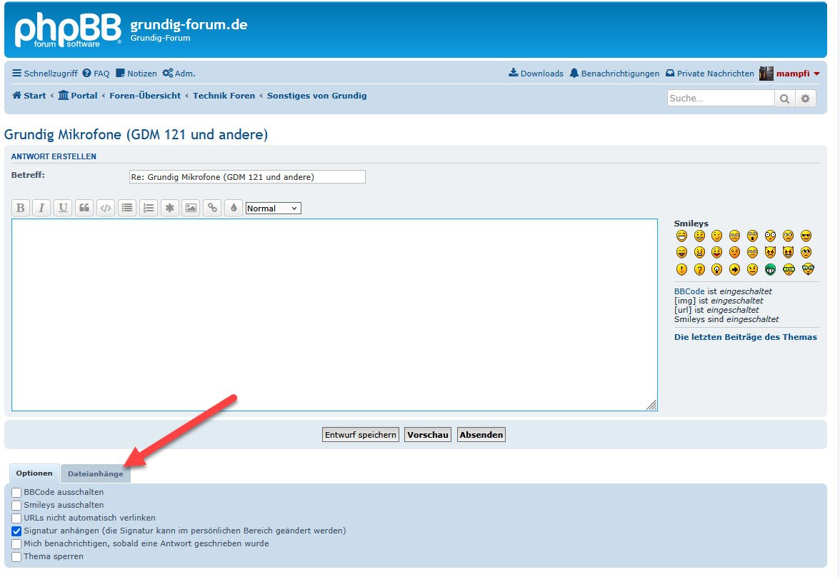

Wenn der Antwort Editor geöffnet ist, befindet sich unten links der Reiter Dateianhänge.
Dann Dateien hinzufügen, den Cursor platzieren und hochgeladene Datei mit Schaltfläche "Im Beitrag anzeigen" freigeben.

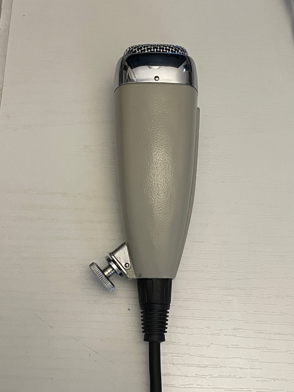

Hier die Bilder
Da ein XLR Stecker zu groß für den Tischständer ist, werde ich versuchen, einen Kleintuchel einzubauen.
Re: Grundig Mikrofone (GDM 121 und andere)
Habe fertig! Kabel direkt angeschlossen, eine MD42-Kapsel eingebaut, sicher nicht optimal. Sieht aber ganz hübsch aus

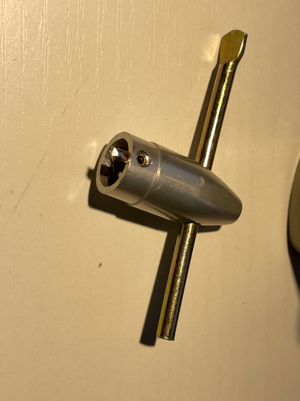

Hallo Micha,
vielen Dank für den Tipp zum Ausbau des Endstücks.
Ich habe jetzt auch ein GDM 121 mit defekten Kabel, ich habe es schon mit verschiedenen Dübeln versucht, aber das mit der Querstrebe ist eine sehr gute Idee, werde ich in nächster Zeit mal versuchen.
