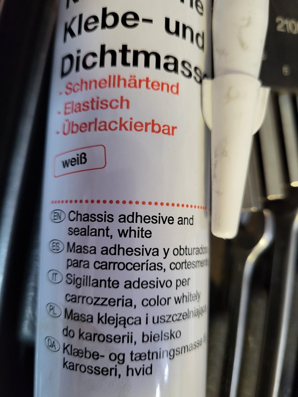

Aktuell nach dem Schweißen am Unterboden eines Audi B3 genommen:
Technische Daten:
Basis 1-Komponenten: Polyurethan
Aushärtung / Endfestigkeit (mm in 24 Stunden): 4
Aushärtesystem: Luftfeuchtigkeit
Bruchdehnung (%): 400
Lagerfähigkeit (Monate): 18 Monate
Reissdehnung (%): 600
Reißfestigkeit (N/mm): 8,5
Shore A Härte: 40
Temperaturbeständigkeit (°C): –40 - +90
Topfzeit / Verarbeitungszeit (Minuten): 50
Das Zeug wird schön hart, klebt top, nicht wieder lösbar. Nur bergmännisch abbaubar im Gegensatz zum Wohnwagen "kleber", der ja nur Dichtmasse ist.
Die Innenseite der Hauben z.B. sind auch geklebt oder die Türen. Ferner werden am z.B. VW Bus die senkrechten Nähte damit abgedichtet, wo später der Rost immer herauskommt. Ist überlackierbar.
Überall am Fahrzeug ist diese Dichtmasse. Auch am Dach, meist hinter Zierleisten oder Abdeckungen.
Wollte es nur zur Vollständigkeit mal zeigen.
