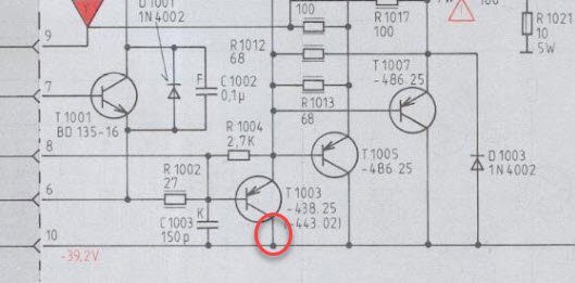

So, heute mal wieder Zeit genommen und den Fehler gefunden.

super!
War die weggebrannt durch einen Kurzen?
Re: V5000 macht mal richtig Ärger - Ruhestrom
Kann ich nicht mehr sagen, habe da einfach zuviel dran rum gewurstelt, gemessen, getauscht etc.
Fakt ist jedenfalls, wäre der Ruhesstrom damals nicht einstellbar gewesen, hätte ich das Gehäuse nicht verschlossen.
Vielleicht bei der Endstufenrepartur beschädigt, so daß die Leiterbahn von alleine vollends unterbrach.
