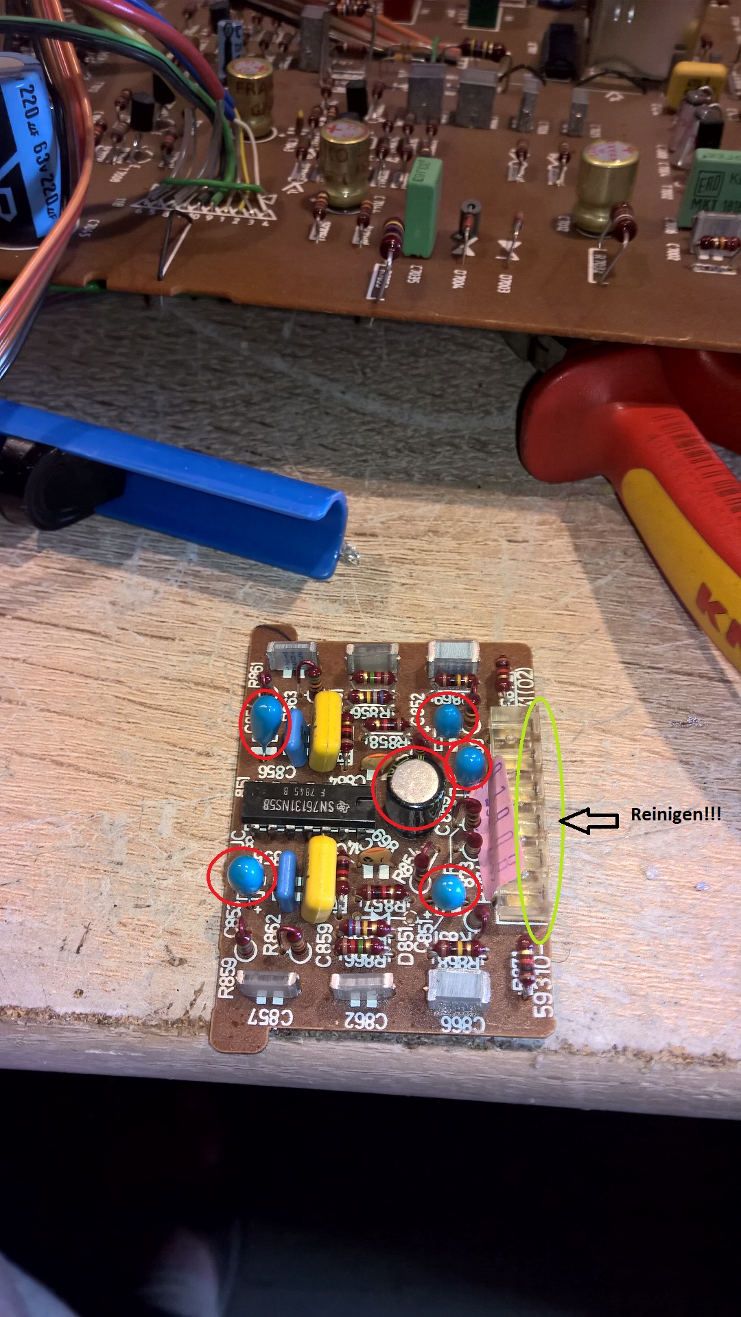

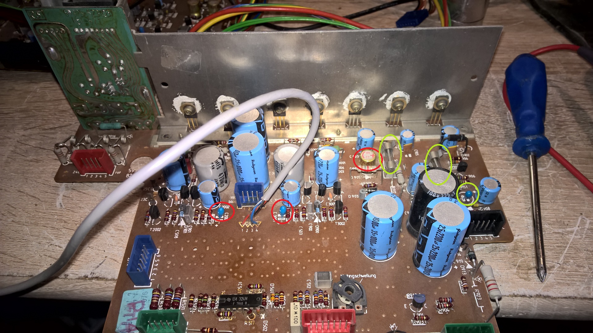

Re: Grundig XC 65
Das Enttzerrer-Modul und Hauplatine.
Und auch alles neu^^
Es ist echt viel zuwechsel´n
