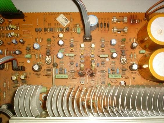

Zum Kleber:
Hier sieht man ihn ca. in der Mitte der Platine recht gut. Er soll eigentlich nur die Ferritperle, die auf einem Bein der Z-Diode sitzt fixieren.

Zum Kleber:
