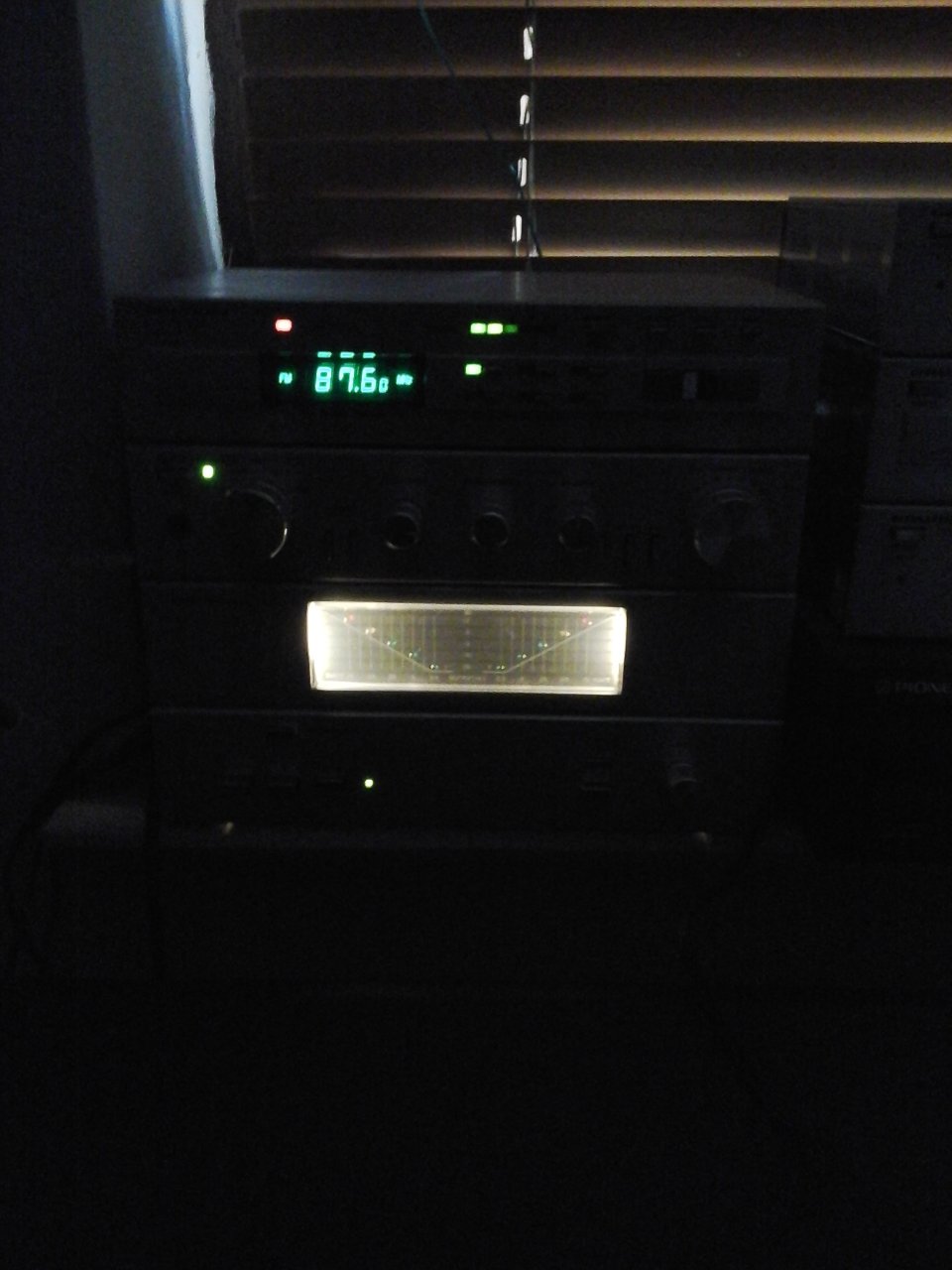

Das ist das Foto.Selbst mein kritischer Sohn sagt, dass es gut aussieht. Ich habe nur mit dem alten TAB 3.0 fotografiert Vielleicht nehme ich nochmal eine andere Kamera.
Die Abdichtung zur Seite erfolgte mit Moosgummi. Es scheint sonst Licht zwischen Front und KK an der Seite raus.

timundstruppi hat geschrieben: Do 25. Feb 2021, 21:10 Tochter zur Bahn gebracht und weiter basteln..
Abdichtung zur Seite nötig. Das MA "Glas" ist schon recht milchig (UV wohl)
So gefällt es, also weiter gehts...
Vielleicht kann man da mit Kunststoffpolitur was machen?

Das "Glas" wird leider mlchig. Ist nicht nur oberflächig.

Letztes Versuch nicht milchiges Glas geommen und GUT!
TAB Foto wieder nicht optimal....

Du leuchtest ins PG rein? Das habe ich gerade verhindert. Das gab bei mir zu viel Streulicht. Vielleicht sind meine PG-Scheiben auch trüber.

Jepp ich lasse reinstrahlen

Sieht sehr gut aus :) . Da muss ich schnellstmöglich auch mal einen Versuch an der MA 100 starten.
