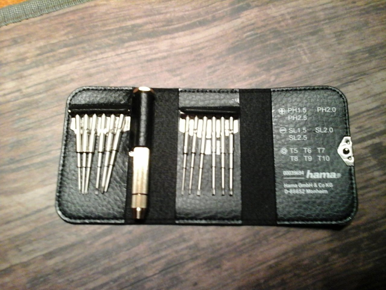

Ja, die Idee hatte ich auch, aber es klappte mit T6 Torx. Zoll bekommt bei mir sofort etwas Schrumpfschlauch, damit man die nicht mit metrisch verwechselt und Schrauben vergnaddelt.
Extra gekauft:
Woher nun welche Madenschrauben? Muss ich mal vermessen...
