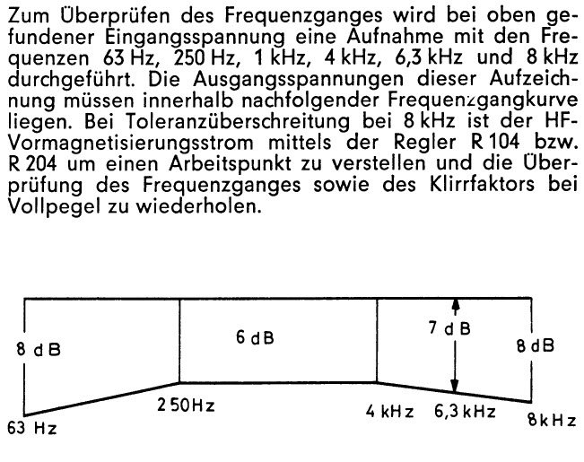

...nochmal zurück zum CN222
Der durfte bei 8kHz sogar bis zu 8dB !!! abfallen.
Da bleibt vermutlich ein halbwegs linearer Frequenzgang eines Telefons (300 - 3400Hz) übrig.
Beiträge: 2566
Re: CN 222 erstes Grundig STEREO Kassettendeck 1971
Heftig, das ist ja wie ein Diktiergerät :o
