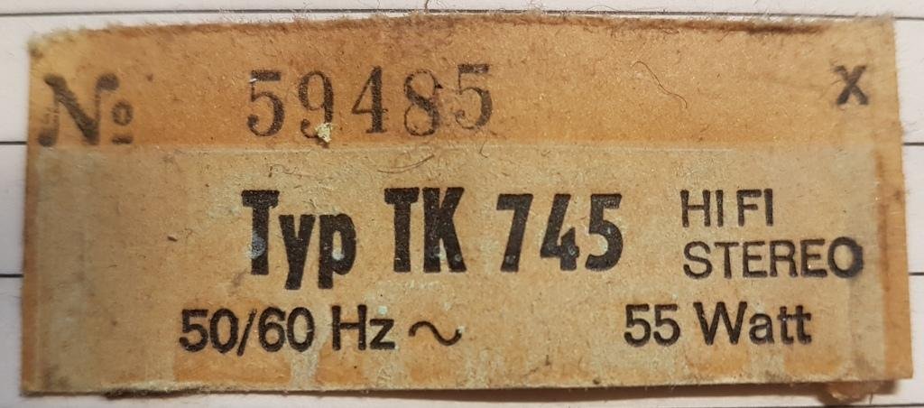

TK 745 Geschwindigkeit zu langsam
zuerst lief das Gerät gar nicht (Schwungrad ja, Laufwerksfunktionen nein), nach Wechseln der Riemen, von 2 Elkos auf der Verstärkerplatte (2200 und 470 MFD) und der Sicherungen geht alles. Aber alle 3 Geschwindigkeiten sind zu langsam. Ich habe am Geräusch gemerkt, dass sich das Schwungrad verlangsamt, sobald die Andruckrolle an der Tonwelle liegt (auch ohne Band). Durch Verringerung des Andrucks wurde es bei Masterband zwar besser, aber dünneres Band fing an zu leiern.
Im Manual steht nur was von 2 verschiedenen Ritzeln (je nach Netzfrequenz), mit denen man die Geschwindigkeiten um 1% anpassen kann, aber das ist wohl zu wenig, ausserdem hab ich kein zweites Ritzel.Hat jemand ne Idee, woran es liegen kann?
Natürlich wurden alle Laufflächen und Reibräder gereinigt. Motor altersschwach?
Manual https://www.audioservicemanuals.com/g/g ... ice-manual
Danke und Grüße

die unterschiedlichen Ritzel/Antriebswellen sind nur dafür da, die Drehzahl an unterschiedliche Netzfrequenzen anzupassen, namentlich 50 oder 60 Hz. Wenn Dein TK745 ein europäisches Gerät ist, ist es die 50Hz Version, und da brauchst Du nichts zu verändern. Der Motor hat auch keine Verschleißteile wie Kohlen und Kollektor, die richtig kaputtgehen können. Die Motorwelle läuft aber in zwei Sinterlagern, das sind Lager aus Sintermetall, einem Metall, das unter dem Mikroskop wie ein Schwamm aussieht, in dem das Lageröl gespeichert ist. Wenn der Motor zu langsam läuft und evtl. noch komische Geräusche macht, ist entweder das Öl verhärtet, oder es ist gar kein Öl mehr vorhanden. Reinigen und Nachfetten hilft hier nur kurzfristig, die Lager müssen in spezielles Sinterlageröl eingelegt werden, manchmal hilft es, sie in dem Öl zu kochen, Ziel ist, das alte Öl aus den winzigen Poren rauszubekommen und durch neues zu ersetzen. ich würde mir die Serviceanleitung besorgen, da steht üblicherweise drin, welches Öl für die Sinterlager benutzt werden soll.
Einfaches Reinigen und Ölen bringt nur kurzfristig besserung, weil das Prinzip ja ist, dass in dem "Metallschwamm" ein Ölvorrat sitzt, der das Gleitlager viele Jahre schmiert. Wenn man den "Metallschwamm" nicht neu befüllt, und nur von aussen reinigt und ölt, dann ist die Schmierwirkung nach ganz kurzer Zeit wieder weg, und man fängt von vorne an.
Ich habe übrigens gerade das Top Modell dieser Baureihe wiederbelebt, das TK850:
das hat aber einen komplett anderen Motor - in Deinem ist der Motor gleichzeitig Netztrafo, im TK850 ist der Netztrafo separat, weil das Gerät einen kompletten Receiver mit 2x13 Watt Endstufe und UKW-Tuner enthält, und man das Laufwerk abschalten kann, wenn man nur Radio oder Platte hören will. Das TK850 hat auch keine eingebauten Lautsprecher, die Boxen auf dem Foto konnte man zusammen mit dem Tonbandgerät als Paket kaufen. Falls Du mit dem Motor nicht weiterkommst - ich habe noch ein TK747, die modellgepflegte Version von Deinem, die ich mir als Teileträger und Haubenspender gekauft habe. Von dem kannst Du den Motor haben, wenn es mit Deinem überhaupt nicht funktioniert.
Gruß Frank
