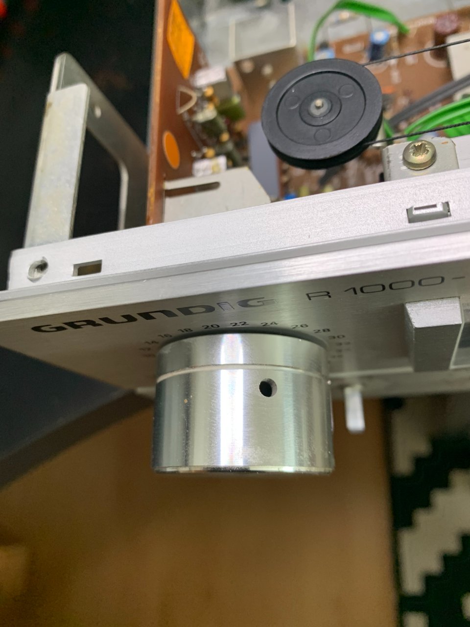

Ich scheitere aber schon an der trivialeren Frage, wie ich den Lautstärkeknopf abbekomme.
Im SM steht da nichts explizit drin, aber einfach abziehen scheint nicht zu gehen (und zuviel Kraft will ich da nicht reinstecken).
Es gibt an dem Knopf auch ein kleines Loch, dessen Funktion sich mir nicht erschließt.
Von innen ist auch nichts direkt zu erkennen :-(
