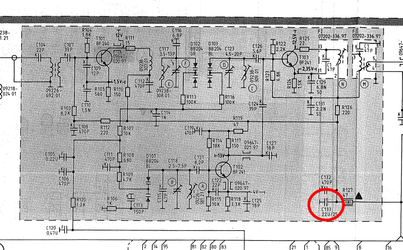

Im ZF-Teil (unter dem Dreko) sind laut Schaltplan keine "Unipols" drin; ich habe den aber gerade noch nicht zerlegt (Skalenseil, sie wissen schon
Im Spulensatz gibt es nur einen nach Schaltplan (C133)
Aber zwei nach Platinenlayout! (+ C105, ist aber nen FoKo)

Grundig Schaltpläne enthalten extrem viele Fehler. An den Lautsprecherausgängen sind bei Grundig meist 1nF oder wie hier 2.2nF Keramikkondensatoren drin. Dass mit dem Folien-C ist Unsinn und ein Fehler im Schaltplan. Man kann Folie einbauen, ist aber nicht notwendig. Tantals gegen nach 30 Jahren alle kaputt (Kurzschluss). Die sollten raus und ggf. durch neue ersetzt werden. Meist reichen aber auch einfache Elektrolyt.
