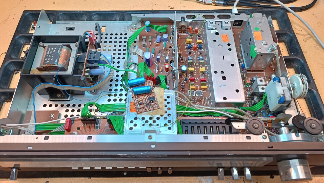

Bei mir sind heute insg. 4 T3000 eingeflattert. Davon 3 x -2 und 1 x T3000.

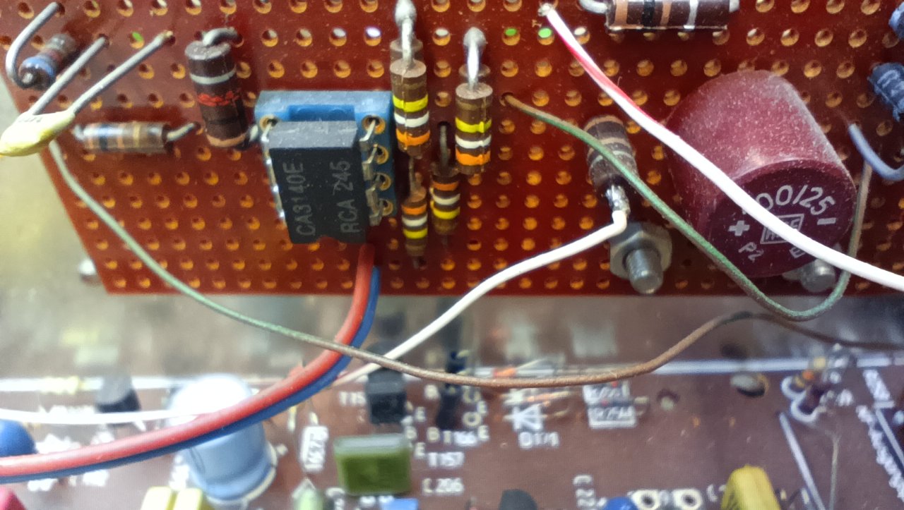

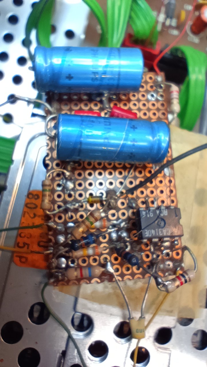

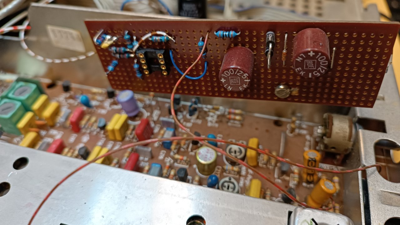

Bei einem fehlt der Trafo, bei 3en sind Zusatzschaltungen enthalten. Evtl. ersatz für TCA 530?
Der mit der Ersatzschaltung auf dem Frequenzzählerbaustein scheint zu funktionieren.
Bei einem anderen raucht r263 nach dem einschalten.
Bei allen gehen die Festsendertasten mehr oder weniger gut bzw. schlecht.
Einer kommt von einer prominenten Adresse und hat bestimmt einmal viel Geld gekostet.
...mal schauen was ich damit mache......

Ich habe jetzt mal begonnen, den ohne Trafo zu zerlegen. Sogar auf der Platine mit Feststelltasten ist ein Stück ausgebrochen.
Dann habe ich den Tastensatz ausgelötet, der noch ordentlich rastet . Im UKW Modul ist noch der bekannte Tantal drin, wird ersetzt dann ist es ein brauchbares Ersatzteil. Der Frequenzzähler wird noch getestet und mit Nachlötung hoffentlich wieder brauchbar.
Dann werden noch SO 459 und TCA 530 ausgelötet und mit entspr. Hinweis (ggf. defekt) eingelagert.
Knöpfe, Schalter, die Kulissen der Frontblende und die Frontblende selbst, werden eingelagert.
Vor allem der kpl. Abstimmpotentiometerbaustein inkl. Seil und Knopf werden eingelagert. Vieleicht kann man den ja mal brauchen.
Der Rest ist dann halt für die Tonne.
An dem scheinbar funktionierenden Exemplar steige ich dann noch etwas tiefer in die Funktion der Zusatzplatine ein.
Bei dem Baustein handelt e sich um einen OP Amp. Wenn man verfolgt wo der Eingang und er Ausgang des Op Amps angeschlossen ist, wird man vielleicht etwas klüger.
Jedenfalls, falls mal jemand Teile für T3000 oder R3000/Rundfunkteil braucht, einfach melden.

Projekt abgeschlossen. 3 der 4 Tuner funktionieren wieder und werden einfach mal beiseite gestellt.
Der vierte ohne Trafo gab ne Menge Ersatzteile.
Wenn jemand was brauchen kann, einfach melden.
