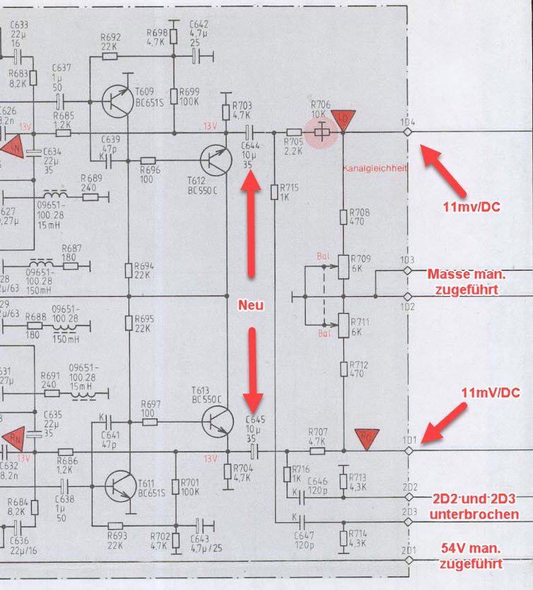

Ich messe am Stecker 1D an den Konrtakten 1D1 und 1D4 jeweils 11mV DC.
Die Reglerplatte konnte durch zuführen von Masse und den 54V am Stecker 2D1 in Betriebgenommen werden.
Die Reglerplatte ist dabei nicht mit der Treiberplatte verbunden. Auch die Zuleitungen 2D2 und 2D3 hatte ich unterbrochen, so daß die Reglerplatte völlig autark in Betrieb war.
Alle Tantals sind schon durch Elkos ersetzt, deshalb sind C644 und C645 bereits neu.
C644 und C645 sind Panasonic FC. Heute Mittag baue ich an deren Stelle neu Tantals ein. Mal schaun.....
Hier die Messung im Schaltbild

Mit C644 / 645 als Tantal sind es immer noch 9-10mV
