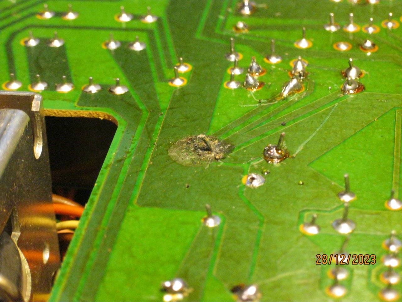

Die Platine lötseitig begutachtet:
Ach Herrje! C1099 war nur an einem Kontakt verlötet. Habt Ihr sowas schonmal gesehen?
Den C mit dem Komponententester geprüft: i.O.
Die Platine auf weitere schlechte &/oder kalte Lötstellen abgesucht, ggf. neu gelötet, natürlich auch den C1099.

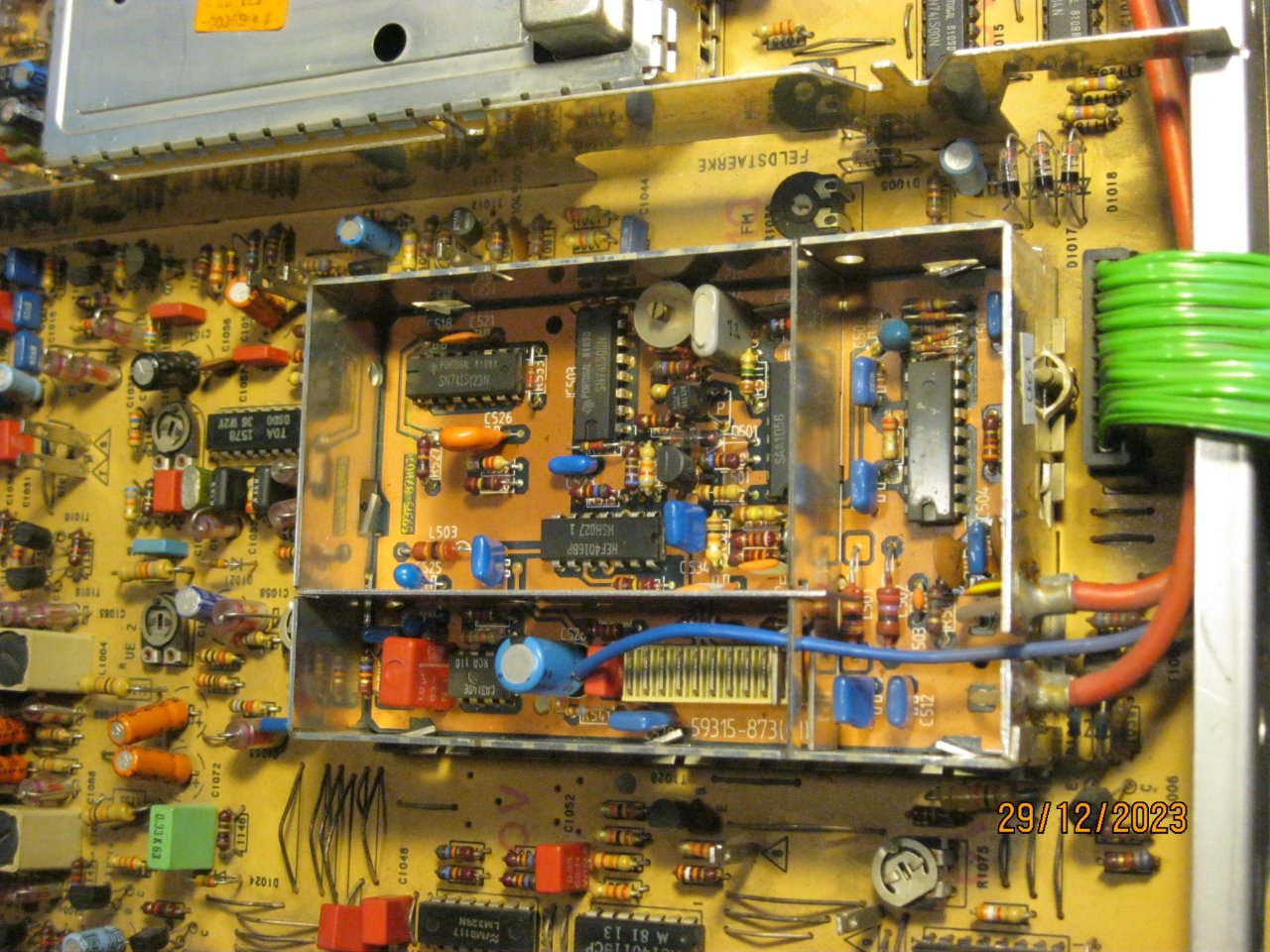

Apropos HF/ZF: im FM-ZF- & im Synthesizermodul befinden sich Tantale.
Sollte man die tauschen, oder besser belassen ("never touch running systems")?
Desweiteren sind auch noch 2 Roedersteine vorhanden (C1002 & 1103, beide goldfarben, 100µ/16V).
C1002 liegt im AM-Teil, könnte ggf. für den starken Brumm im AF- Modus verantwortlich sein.
C1103 liegt zwischen Pilot-Filter & NF-Verstärker.

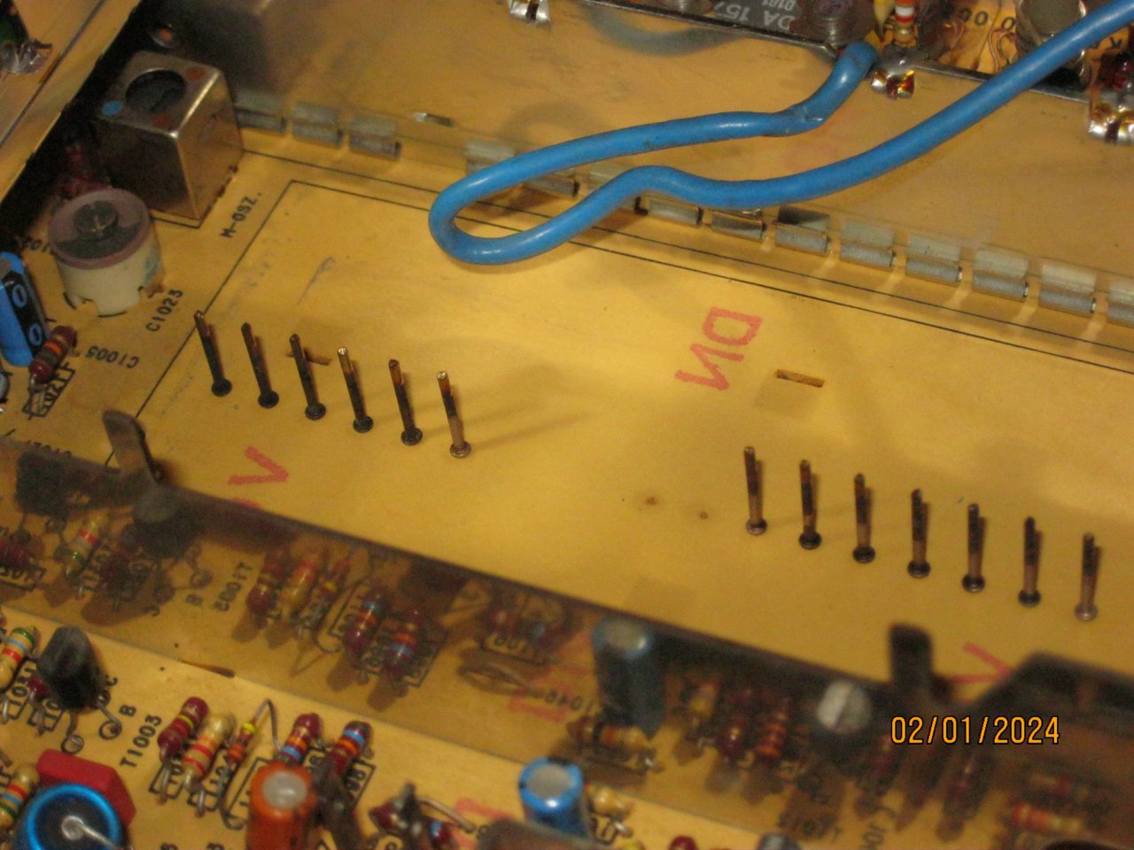

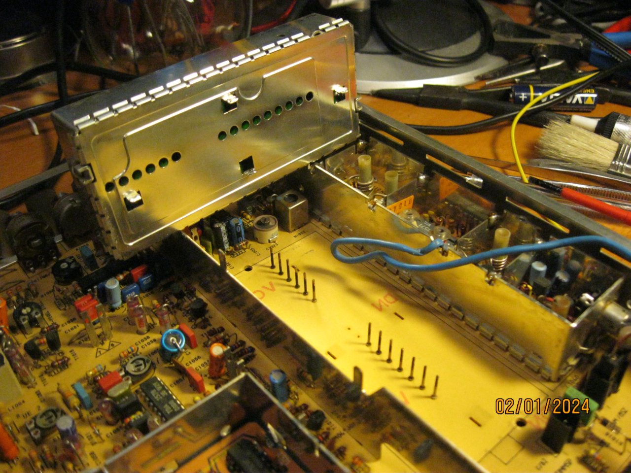

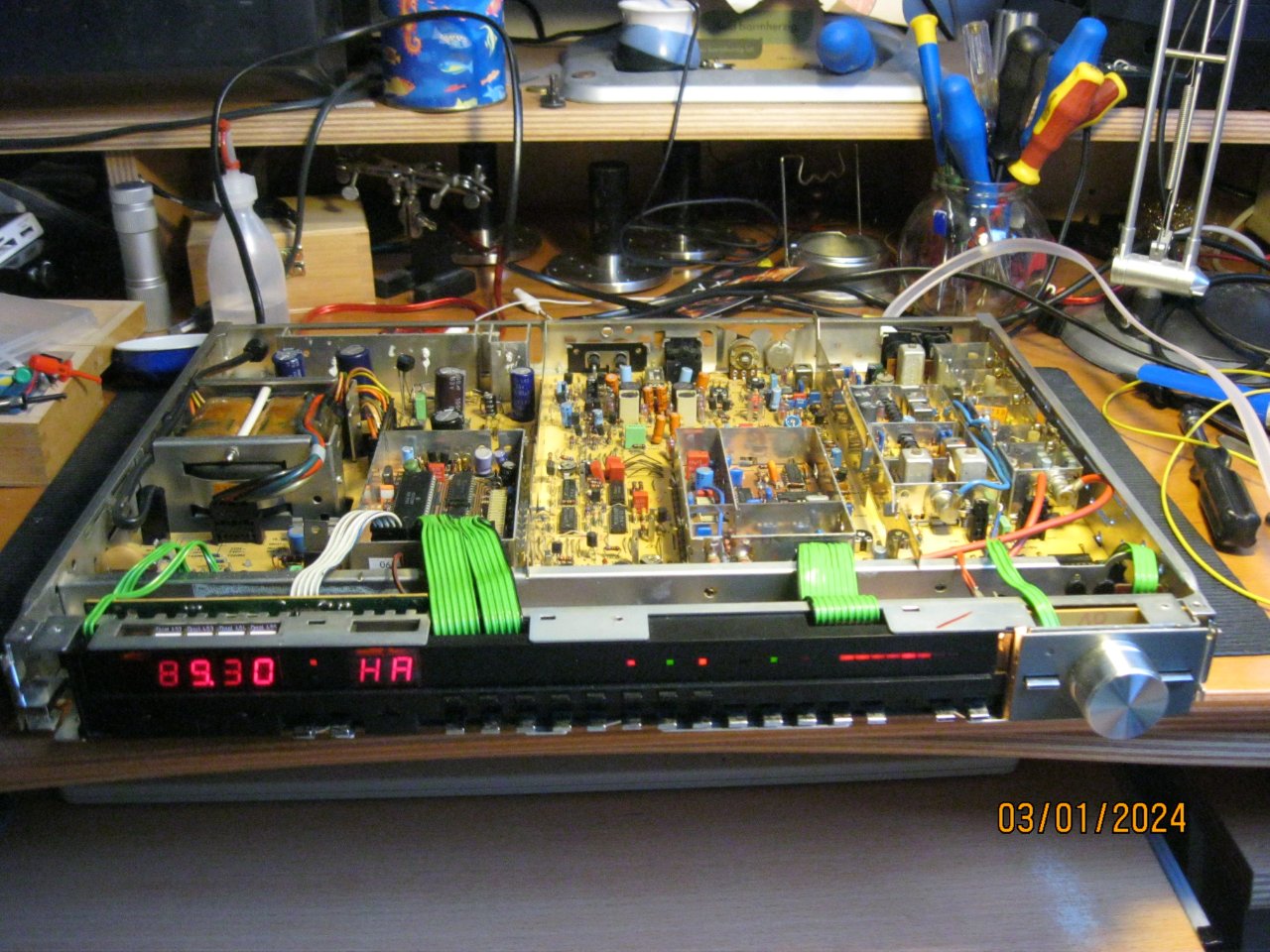

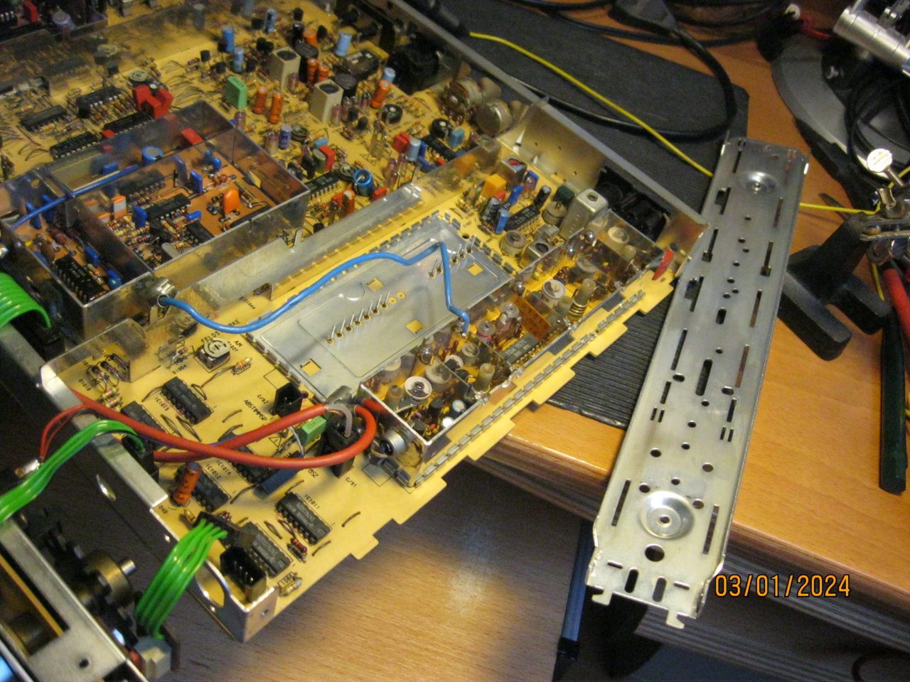

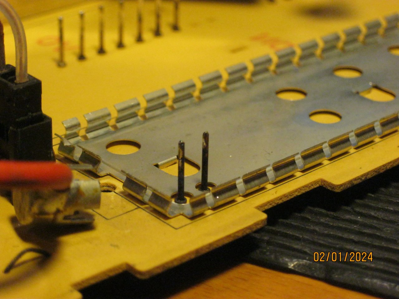

alle Module ausgebaut & auf kalte Lötstellen überprüft. Wo was verdächtig schien, nachgelötet. Kontaktstifte nachgelötet & gesäubert.
Eine Kontaktbuchse in der Leiste im ZF-Modul war verbogen, ich habe dann die Leiste ausgelöst, den betreffenden Kontakt geradegebogen & die Leiste (gereinigt) wieder in's Modul eingesetzt.
Module wieder eingebaut:
Lief (sensationell Gut!), alle Funktionen da.
Für ca. eine halbe Minute, danach war das Signal wieder weg (leise wie zuvor).
Aus- & wieder eingeschaltet: gleicher Ablauf. Nur die Laufzeit bis zum Signalabfall hat sich verringert.
Zumindest konnte ich die Netzteilspannungen messen, die waren nach Signalabfall alle stabil.
Jetzt ist wieder alles "beim alten":
Signal ganz schwach.
Es ist immer nur das Signal ganz Schwach, das kann m.E. eigentlich nur vom HF- &/oder ZF-Teil kommen.
