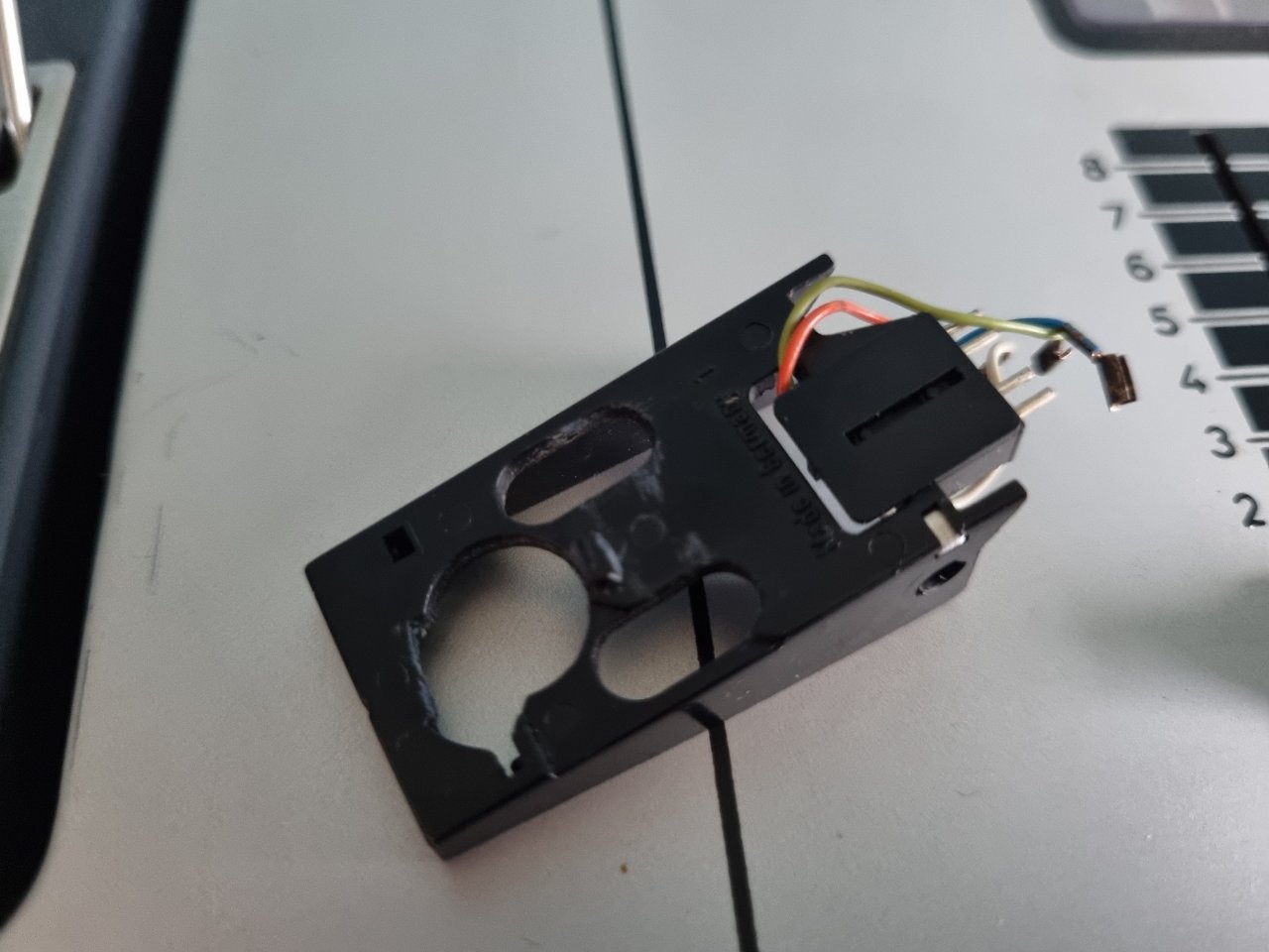

So, die neue Nadel im alten Abnehmer hat es nicht gerettet. Daher habe ich mal provisorisch eine AT-VM95E montiert und siehe da - alles funktioniert. Also ist wohl der alte Shure Tonabnehmer hinüber. Nach 50 Jahren kann das wohl passieren.
Leider passt der von oben verschraubte AT-VM95E nicht in mein Dual Headshell bzw. wenn er in den Dual-Systemträger eingebaut ist passt der nicht mehr in das Headshell. Ein vermeintlich einfaches Projekt entpuppt sich als widerspenstig. Auch gut, hat man was zu tun.
Danke für den Tipp mit dem Abnehmer - nun mache ich mich auf die Suche nach einer Lösung.

Die Kontakte am System sind, so glaube ich, federnd. Bei dir komplett eingedrückt und verklemmt?
Re: Grundig Studio 2040 quattro
Die sind tiptop in Ordnung, das Problem liegt woanders. Muss mir eine Lösung für den Systemträger einfallen lassen. Bei www.dualfred.de/ habe ich wahrscheinlich das korrekte Bauteil zum Ersatz gefunden.timundstruppi hat geschrieben: Do 8. Feb 2024, 00:02 Die Kontakte am System sind, so glaube ich, federnd. Bei dir komplett eingedrückt und verklemmt?

Achso, da kann eine Nase abbrechen bei dieser Schwenktechnik. Manche haben sich mit einer kleinen Schraube beholfen. (Dual 731Q)
Kleinere Schrauben helfen wohl weniger, weil diese durch die Halterung rutschen (vgl. Foto) - bzw. durch das, was von der original Halterung noch da ist.timundstruppi hat geschrieben: Fr 9. Feb 2024, 10:21 Manche haben sich mit einer kleinen Schraube beholfen. (Dual 731Q)
Wie ich soeben von www.dualfred.de erfahren wurde der TK15-Systemträger vom Vorbesitzer verbastelt
