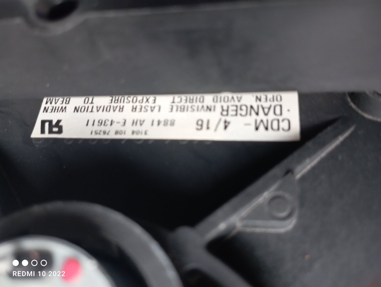

Hallo, cdm 4 -16 ist ja im Gegensatz zu cdm 4 -19 eher selten anzutreffen. Der Laser hat wohl schon gestreut...und scheint jetzt ganz den Geist aufgegeben zu haben. Springt bzw. hört mittendrin gleich ganz auf. Vor ein paar Tagen kamen neue Elkos rein und ein anderer Chip für die Servosteuerung. Kann man einfach die Laser-Einheit vom 4-19 nehmen l?

Laut der unten eingfügten Liste soll sich ein CDM 4/19 im CD 8400 befinden.
https://dutchaudioclassics.nl/philips_c ... nism_list/

Danke...aber das scheint nicht der mk2 zu sein. Habe das Laufwerk ausgebaut...und da war ein Aufkleber 4-16 drauf.

So...hab die Lösung. Ja...man kann die Laser-Einheit vom 4-19er für das 4-16er Laufwerk nehmen.
