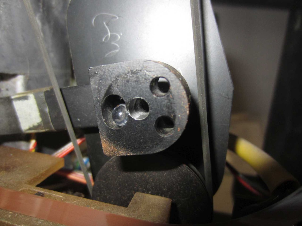

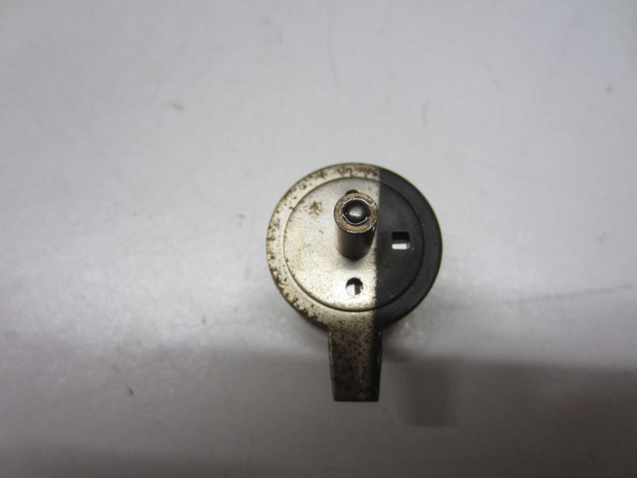

Je nach Höhe der Seriennummer läßt sich am rechten Bandfühlhebel nach lösen der Madenschraube der "Metalllappen" verdrehen.
Das hat u.U. große Auswirkung auf die Regelung der Spulgeschwindigkeit. Einfach mal ausprobieren.
Ansonsten muß man in die Schaltung einsteigen.

Dann habe ich nochmal überprüft, beim Umspulen hat der Geschwindigkeitsregler keine Wirkung, ich habe die Nase von (im Uhrzeigersinn, oben = 0°) von 90° - 180° gedreht, ohne Veränderung. Bei Wiedergabe in Stellung "VAR" funktioniert die Einstellung sehr wohl.
Guckstu: https://youtu.be/8loJYNpmwEk
Was hier noch auffällt ist die fehlende Bandstraffung, das war schon mal besser. Ich habe am rechten Bandfühlhebel nach der Stroboskopscheibe gesehen, die sieht gut aus. Den "Lappen" habe ich so eingestellt das die "Nase" nach unten zeigt wie auf Deinem Bild und die rückseitige Lackierung über dem Photozelle sitzt.

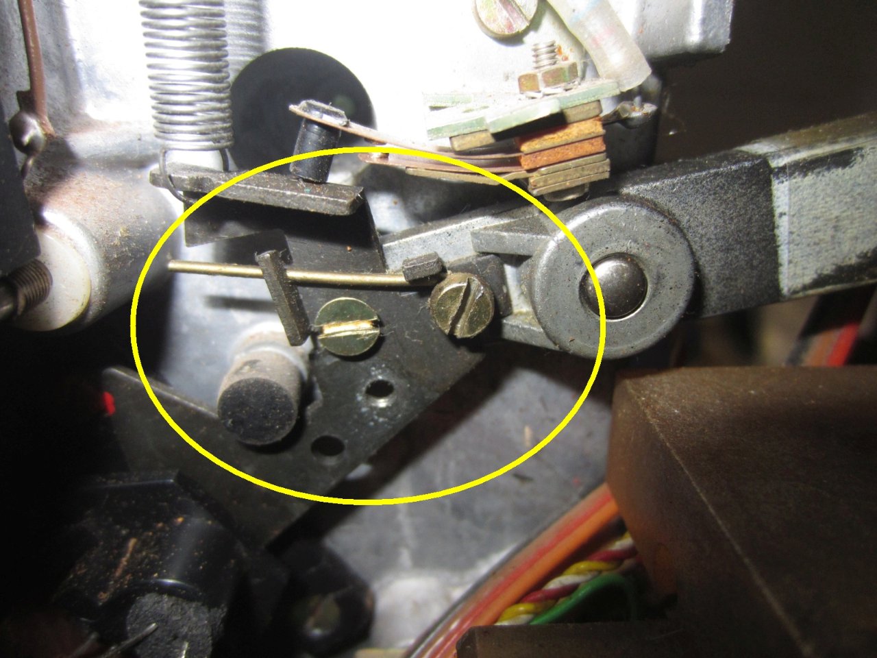

danke für den Input, ich hätte gleich mal eine Frage zu den Grundeinstellungen?
Wie genau bzw. wo genau verschiebt man die Lage des Steuergehäuses?
Am Stellhebel selber ist ja alles irgendwie mit Nasen und Laschen vor-festgelegt ... bleibt eigentlich nur die Schraube am Gehäuse für die Optokoppler, oder?

Beiträge: 1907
Hast Du bei Pause auch das Steuergehäuse auch ganz nach oben gedrückt (ohne große Kraft) ?
Die von Dir markierten Stellen sind die richtigen. Das Steuergehäuse wird im Langloch verschoben.
Die gezeigte Feder muß zu der Kunststoffkappe den entsprechenden Abstand aufweisen.
