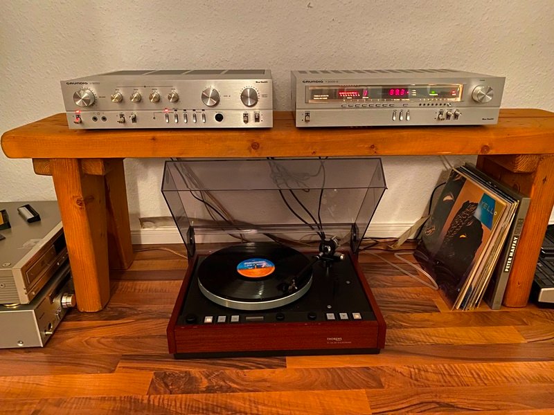

ich bin schon lange hier angemeldet, lese gelegentlich mit und ansonsten freue ich mich an zahlreichen "Grundig" Geräten, die mittlerweile den Weg zu mir gefunden haben und die ich - als Hobbyelektroniker - auch selbst revidiere, falls nötig. Neben einigen Kompaktanlagen (2240, 300er, 600TP) und etlichen "Satelliten" und Radios bin ich seit kurzem stolzer Besitzer eines V5000, T3000 und CF5000 (mit Karies). Die Anlage habe ich "blind" gekauft aufgrund des neuwertigen äußeren Zustandes. Und bin begeistert! Der Amp und der Tuner sind noch original, unverbastelt und funktionieren einwandfrei! Natürlich habe ich innen behutsam gereinigt und den Ruhestrom kontrolliert (war i.O.). Rote "Rödersteine" sind zum Glück keine verbaut, bis auf einen, den ich entdeckt habe. Späteres Modell?

Mein 5000er sieht so aus, als ob er noch nicht viele km gelaufen ist ;)
