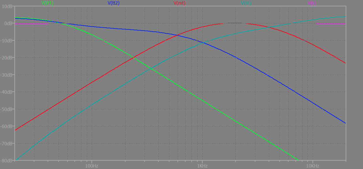

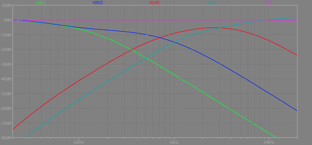

Ich habe mit LTspice die Frequenzweichen der XSM3000 und Monolith80 simuliert. Die Schaltungen sind identisch, nur einige Kondensatoren und Widerstände haben unterschiedliche Werte. Es gibt keine weiteren Korrekturen im Frequenzgang. Die Endstufen und Stromversorgung sind alle identisch. Tiefton- und Mitteltonchassis haben in beiden Lautsprechern die gleiche Artikelnummer. Im Hochtöner unterscheiden sie sich jedoch (19035-021.01 in Monolith80, 19035-023.xx in XSM3000).
Als 4-Wege Lautsprecher würde ich sie nicht bezeichnen. Eher 3-Wege mit eingebautem Subwoofer.
Die Kurven zeigen den Frequenzgang der Frequenzweiche von MT und HT bei Mittenstellung der Potis R12 und R14 (damit kann man die Lautstärke von MT/HT einstellen). Wenn die Monolith80 läuft, werde ich den (hörbaren) Frequenzgang messen.
