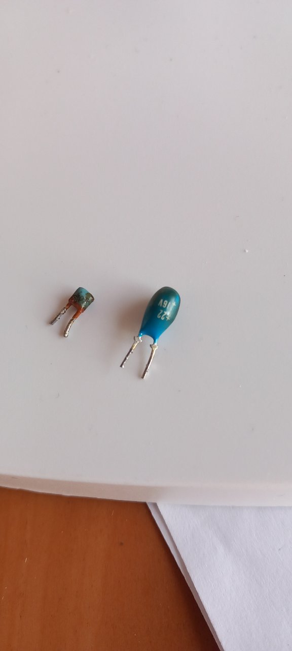

Tantal im Ukw Teil noch nicht getauscht. Machen
Ist das der Grund für den schlechten Empfang? Wahrscheinlich, Baustein bei Tantal-KS ohne Funktion da Spannung fehlt.

So C347 getauscht, leider immer noch kein Empfang, dafür ist das rauschen deutlich lauter
Möchte den C324 noch tauschen kenne aber den wert nicht?
Tunoscope geht auch noch nicht..

Der Elko "FM-Tuner-Baustein-tantal" kann einen Transistor mitnehmen. FM/AM Umschaltung. Also Spannung nach Elkotausch kontrollieren.

Wenn beim T 5000 UKW ausfällt ist nicht selten der UKW-Wellenbereichs-Umschalter-Transistor T15 defekt. Diesen vorsorglich ersetzen.
Ausserdem sollten die Tantalkondensatoren C23 und C44 im UKW-ZF-Kästchen geprüft/ersetzt werden (durch je einen 22µ/50 V Elko). Die entwickeln gerne einen Schluß. Dann wird in Folge auch R23 im FM-ZF-Teil hochohmig und muss auch ersetzt werden. In diesem Szenario kann auch die Federsicherung von R234 auslösen.
