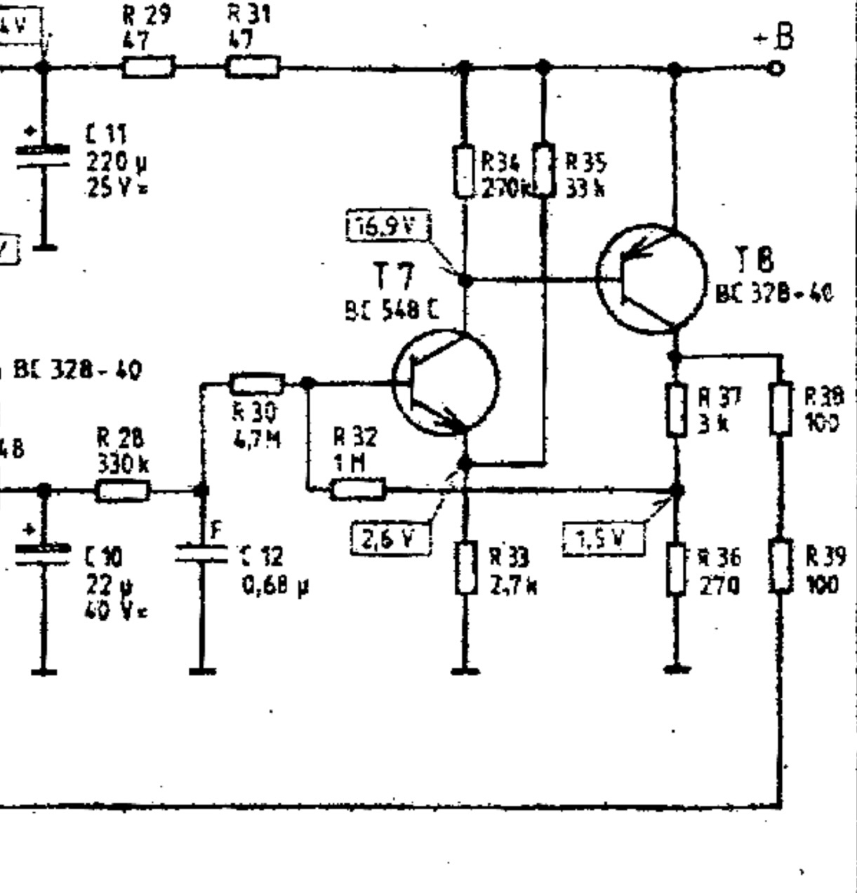

Bringe ich irgendwas bei der Gesamtschaltung aus dem Takt wenn ich das Netz-Relais einfach ausbaue und den Schaltkontakt überbrücke?
Das Relais wird via den zwei 100 Ohm Widerständen vom Transistor T8 angesteuert.

Die mit Zenerdiode stabilisierte Spannung +C (+15 V) beeinflusst aber die Einschaltautomatik nicht. Sondern es ist die nicht-stabilisierte Spannung +B, (+17,6 bis +19 V) die die Einschaltautomatik versorgt.
Es sollten auch die Sicherungshalter ganz genau angesehen werden. Diese hier eingebauten haben sehr oft einen Alterungsschaden. Der wirkt sich darin aus, dass die Zungen, die die Sicherungen einklemmen, an der unteren Biegestelle versprödet sind. Sie haben dann kaum oder keine Federspannung mehr und brechen leicht ab. Durch mangelhaften Kontakt der Sicherungen in den Haltern leidet die Stromversorgung. Die Sicherungshalter sollten dann unbedingt ersetzt werden. Ich musste das bisher bei allen Aktiv 40 Boxen machen, die ich auf dem Tisch hatte, da die Sicherungshalter schon bei scharfem Ansehen bei allen auseinander fielen.
Si III ist für die Aktivweichen- und Einschaltautomatik-Versorgung zuständig.
Elko C10 (22 µF / 40 V) in der Einschaltautomatik ist besonders kritisch, da er in einer sehr hochohmigen Schaltungsumgebung sitzt. Dann wirkt sich schon kleiner Leckstrom stärker aus.

Trotzdem habe ich mal C7 und C10 ausgelötet und untersucht. Beide waren ok was die Kapazität angeht, aber die ESR Werte waren nicht berühmt…Ich muss gestehen dass ich damals kein besonderes gutes Elko-Material verwendet habe. Die Dinger dürften aus so einem 200 Stück Sortiment sein, das ich online für kleines Geld erstanden habe.
Also habe ich diese gegen neuere ersetzt, die von reichelt sind und nur etwa die Hälfte an ESR aufweisen.
Nach dem zusammenbauen habe ich mal das Soundsignal am Eingang gemessen und die Box scheint nun die Spezifikation von 1,5mV Peak einzuhalten…im normalen Betrieb hat sie sich jetzt auch nicht mehr ungerechtfertigt abgeschaltet…ich muss das ganze aber noch länger beobachten.
Also wieder was gelernt…bei Elkos lieber nicht sparen. :D
Noch ein Gedanke zur Elimination der Einschaltautomatik: In den TI ist angegeben, dass das Netzrelais mit einer gewollten Verzögerung von 200ms anspricht, es ist aber nicht genauer ausgeführt warum. Ich denke man versucht damit Knackser oder so zu unterdrücken.

Auf den ESR kommt es nicht an, sie arbeiten ja in sehr hochohmiger Schaltungsumgebung, aber dafür um so mehr auf hohen Isolationswiderstand (kleiner Leckstrom).
Wenn Elkos altern, sieht man das vor allem an erhöhtem ESR, nicht unbedingt gleich an der Kapazität, die kann an manchem Messgeräten auch (scheinbar) sogar bei Alterung erstmal grösser werden. Das liegt daran, dass viele einfachere Messgeräte die Kapazität über die Ladezeit messen und wenn der Isolationswiderstand abnimmt, steigt die Ladezeit und gaukelt eine grössere Kapazität vor.
Wenn die Box sehr lange nicht in Betrieb war, kann die Anodisierungsschicht auf dem Alu-Wickel gelitten haben. Sie baut sich langsam ab, insbesondere, wenn der pH-Wert des Elektrolyten bei Alterung steigt. Dadurch entstehen "Löcher" im Aluminiumoxid und dadurch sinkt der Isolationswiderstand. Deshalb brauchen Elkos nach Einschalten nach langer Zeit des Einlagerns erstmal einige Zeit, bis sie sich wieder formiert haben. das heisst, die Anodisierung muss unter der anliegenden Spannung erst wieder heilen.

Ein andere Möglichkeit wäre noch den Elko C10 zu vergrößern z.B. auf 47 uF. Da sich die Box meist nach weniger als 1 Minute wieder zuschaltet…mal schauen was ich mache…
