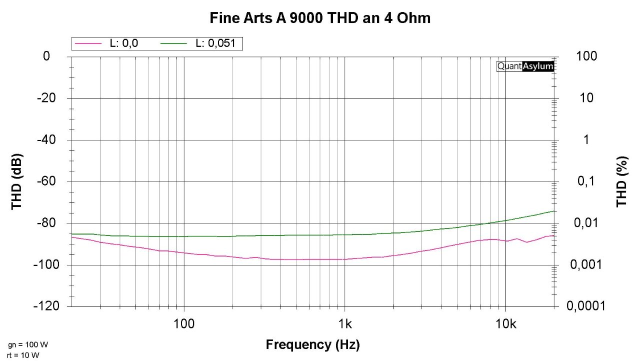

Die Verbindung von den Lautsprecherklemmen des A 9000 zum Lastwiderstand haben nochmal Ärger gemacht. Die Kupferlitze war an den Enden oberflächlich etwas oxidiert und ich hatte eine offenbar nicht so gut leitende DIN-Lautsprecherkupplung in der Leitung zum Lastwiderstand. Beides zusammen - man glaubt es kaum - trieb den Klirrfaktor deutlich in die Höhe.
Jetzt ohne Kupplung und mit neuer Lautsprecherleitung mit blitzblanker Litze und neuem 4 Ohm Lastwiderstand gemessen:
Hier habe ich die üblichere doppelt-logarithmische Darstellung genommen, so dass man die tiefen Werte besser erkennt. Das sieht jetzt insgesamt schon viel besser aus, so wie man das erwarten würde, verfehlt aber noch immer die Grundig-Spezifikation in der Bedienungsanweisung (in der BDA: < 0,005 % THD bei 1 dB unter Nennleistung).

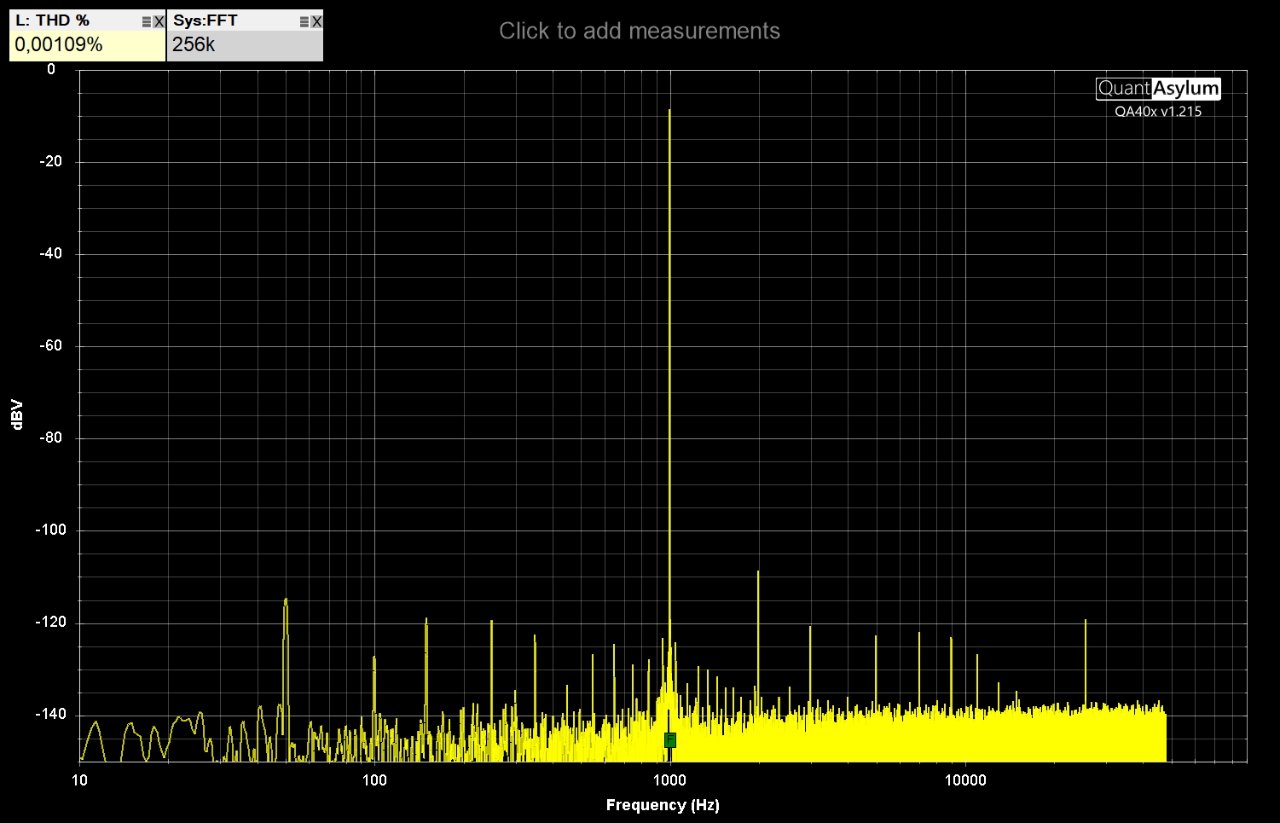

FFT bei 10 W an 8 Ohm:
(die angezeigte Spannung ist die am Spannungsteiler hinter dem Lastwiderstand und nicht die Verstärker-Ausgangsspannung selbst). Eine weitere Messung bei 220 V Netzspannung (mit Stelltrafo vorgeschaltet) gab die gleichen THD-Werte.

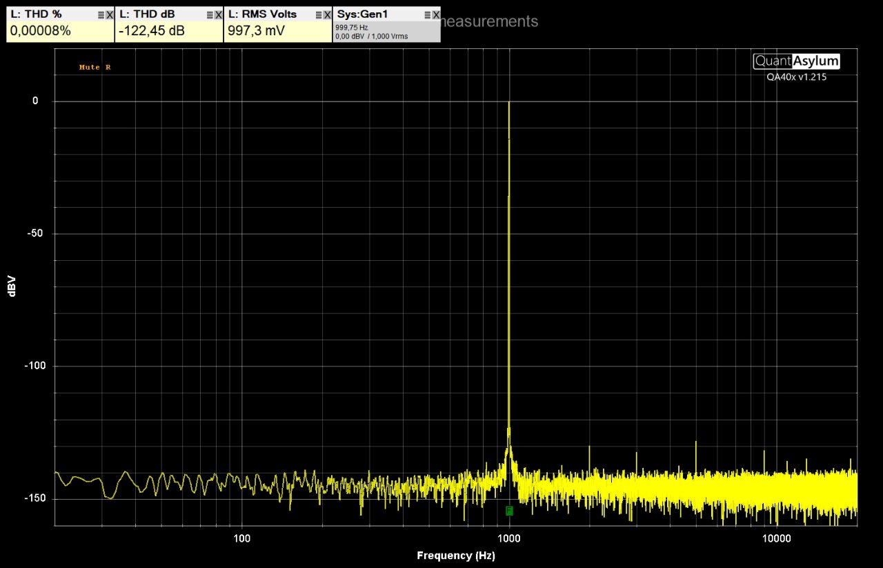

Der QuantAsylum QA403 ist zwar im Prinzip auch ohne Spannungsteiler bis max. 40 V(eff) brauchbar, aber man muß dabei einiges beachten (u.a. einen Geräte-internen Abschwächer verwenden) und wenn man mit so hohen Eingangspegeln arbeitet, genügt eine kleine Unaufmerksamkeit schon (ein zu schnelles und zu weites Aufdrehen am Lautstärkesteller z.B.), um ggf. doch eine Beschädigung hervorzurufen. Das riskiere ich erst gar nicht. Abgesehen davon sind solche hohen Eingangspegel vermeidbarer Stress für das Gerät.
Bei der Eingangsspannung von max. 1 Veff (0 dBV),wie sie vom Spannungsteiler bei 100 W/8 Ohm ansteht, ist der Eigenklirr (THD) der Messkette mit Lastwiderstand, Spannungsteiler und Zenerdioden-Begrenzung dem QA403 besser als 0,003 %.
Um das zu messen, darf man aber keinesfalls den 4 Ohm bzw. 8 Ohm Lastwiderstand an den Signalausgang legen, der Signalausgang benötigt eine deutlich grössere Mindest-Abschlußimpedanz, sonst wird er zerstört.
Arbeitet man statt mit der QA403-eigenen Software mit ARTA oder REW als Messsoftware, muss ein eigener ASIO-Treiber (ASIO401) installiert werden und mit einer Konfigurationsdatei konfiguriert werden. Dort stellt man u.a. eine maximale Eingangsspannung ein, bei mir 0 dBV. Damit entstünde oberhalb von 1 Veff Eingangspegel schlagartig ein Verzerrungsanstieg im QA403 durch Clipping. Bis 1 Veff gibt es keinen THD-Anstieg. Die Grenze kann im Konfigurationsfile auch höher oder niederiger gesetzt werden, z.B. auf + 8 dBV. Setzt man sie höher, verliert man aber an Signal/Rauschabstand. Der ist mir auch wichtig, weil ich auch den Fremdspannungsabstand des Verstärkers mit der Messkette überprüfe.

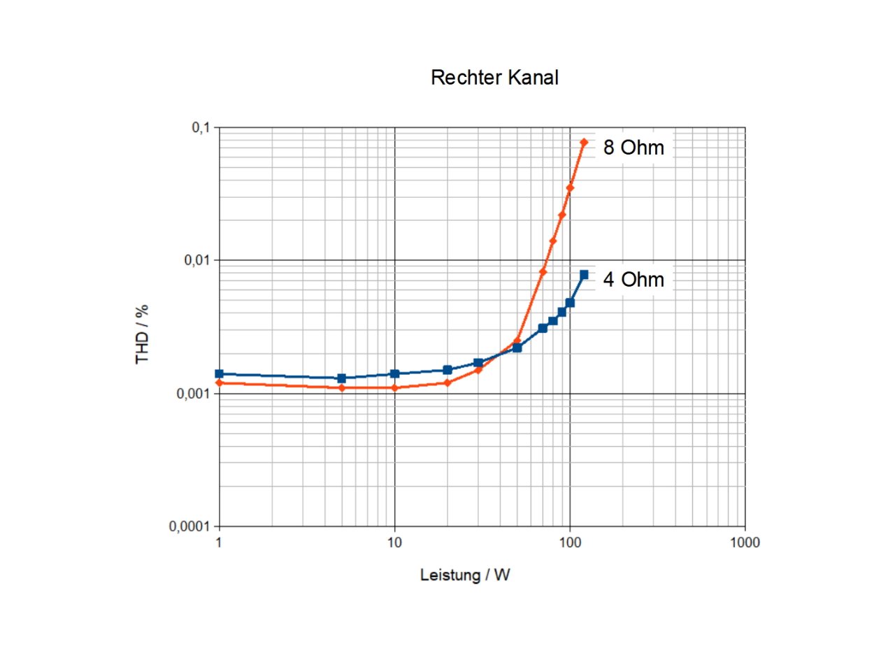

Der Ersatz des original verbauten STK 3102 IV durch einen STK 3152 III hat nichts gebracht.
Zunächst fiel auf, dass mit dem STK 3152 III eine ganz neue (andere) Ruhestromeinstellung fällig war, denn die Spannung über den Messpunkten für die Einstellung war damit viel geringer.
Nach der Einstellung des Ruhestroms (nach Service-Anweisung auf 24 mV zwischen den messpunkten) THD gegen Ausgangsleistung gemessen: Die Werte waren allesamt schlechter als mit dem originalen STK 3102 IV.
Ausserdem stellte sich heraus, dass das original verbaute STK 3102 IV tatsächlich den Stempelaufdruck auf der Rückseite trug und auch PIN 8 war mit der Alu-Rückseite nicht leitend verbunden. Diese beiden Kennzeichen hatte ich ja zunächst als mögliche Anzeichen für einen FAKE gehalten. Das muß ich aber nun infrage stellen. Ob Fake oder echt, kann man nur sicher feststellen, nachdem man das Teil geöffnet hat, und damit auch (wenigstens das Gehäuse) zerstört hat.

Es war auffällig, dass mit der von Grundig angegebenen Einstellung des Ruhestroms (24 mV zu messen zwischen beiden Messpins jedes Kanals), die großen Kühlkörper sehr warm werden. Nach meiner Meinung zu warm. Ich habe daraufhin ausgetestet, ob diese von Grundig genannte Ruhestromeinstellung ausreichend/optimal/überzogen ist.
Dazu zunächst Ruhestrompoti auf Mittelstellung (Spannung zwischen den Messpins ca. < 8 mV) und Ausgangsleistung von 0,01 W eingestellt. Unter Beobachtung der Spannung zwischen den Messpins (darf nicht über 25 mV kommen), langsam von 8 mV aus erhöhen, dabei THD (ca. 0,0020 %) beobachten. Ab wann fällt der THD nicht mehr weiter? Das war ab 10 mV der Fall. Ich habe dann noch 2 mV hinzugegeben, um Abhängigkeit von der Umgebungstemperatur und andere Einflüsse zu berücksichtigen, also auf 12 mV eingestellt.
Ebenso im anderen Kanal.
Dann nochmals THD über den Leistungsbereich von -0,0001 W bis 100 W nachgemessen. Alles gut. Kühlkörper werden nur noch halb so warm. Trotzdem keinerlei Übernahmeverzerrungen, auch nicht bei sehr kleiner Leistung.
Im amerikanischen diyaudio Forum wird thematisiert, dass beim Marantz-Schwestermodell des A 9000 (Marantz PM 80) vermutlich ein Fehler in der Beschreibung der Ruhestromeinstellung vorhanden ist. (https://www.diyaudio.com/community/thre ... as.261348/ Der Ruhestrom ist lt. Marantz beim PM80 auf 18 mV einzustellen. Im diyaudio Forum wurde das als "zu viel" kritisiert. Die Endstufe im Marantz PM80 ist bauähnlich zu der Marantz-Endstufe im A 9000.
Da ich bei nur der Hälfte des von Grundig genannten Ruhestroms (12 mV) bereits vollständiges Verschwinden von Übernahmeverzerrungen sehe und weitere Erhöhung keine Verbesserung mehr brachte, habe ich verständlicherweise Zweifel an der Angemessenheit der im Grundig Service Manual genannten Einstellung (24 mV über beide Messpunkte gemessen). Meine Einstellung bleibt auf 12 mV.
Damit sind die mit diesem A 9000 gemessenen THD-Werte (bei 1 kHz):
Linker Kanal: Rechter Kanal: Ich kann bei 1 kHz nur THD < 0,05 % bei Nennleistung -1 dB für 8 Ohm attestieren (beide Augen ein wenig zugedrückt), aber nicht < 0,005 %.
An 4 Ohm bis 100 W bleibt THD < 0,005 %.

Höhere Spannung bei 8 Ohm, höhere Einkopplung?
Ist für den gesamten gemessenen Lesistungsbereich den abgebildeten Kurven zu entnehmen. Einfach für die entsprechenden Spannungen U = sqrt(R*P) dort ablesen. Wobei R = 4 oder 8 Ohm wahlweise.timundstruppi hat geschrieben: Sa 21. Jun 2025, 21:38 bitte mal eine 4 Ohm und eine 8 Ohm Messung durchzuführen und dabei den Spannungsteiler so einzustellen, dass man bei dem gleichen Spannungsbereich für den Audioanalysator landet.
Auch die räumliche Trennung der Kabelverbindung von Ein- und Ausgangssignalen sind wichtig.
Z.B.:
100 W an 4 Ohm, THD = 0,005 % entspricht 20 V; ebenso wie 50 W an 8 Ohm, THD = 0,0025 % - beides ergibt am Audioanalysator 20 V : 28 = 0,71 V (-3 dBV)
oder
121 W an 4 Ohm, THD = 0,008 % entspricht 22 V; ebenso wie 60,5 W an 8 Ohm, THD = 0,004 % - beides ergibt am Audioanalysator 22 V : 28 = 0,78 V
(-2,2 dBV)
Die Kontrollmessung Audioanalysator alleine bei diesen Eingangsspannungen im loop-back, ohne A 9000 dazwischengeschaltetet, gibt einen THD von 0,0002 %, also eine volle Zehnerpotenz oder mehr besser als mit A 9000. Die Kabelverbindungen Ein-/Ausgänge sind weit voneinander getrennt (halber Meter oder mehr). Alle Verbindungen von und zum Audioanalysator sind mit abgeschirmten Kabeln.
Einkopplungen sind nicht vorhanden. Der Audioanalysator hat nur 0,0001 % THD (oder sogar noch etwas besser) bei 1 V Eingangsspannung: Ein THD von 0,03 % (und mehr) bei 100 W an 8 Ohm kommt vom A 9000, nicht von Kabeln (tragen nichts bei), nicht vom Spannungsteiler (trägt oberhalb von 0,003 % nichts bei) und auch nicht vom Audioanalysator (trägt oberhalb von 0,0003 % nichts bei).
Der gezeigte Effekt (THD > 0,005 % bei > 100 W) ist vom A 9000 verursacht, nicht von Unzulänglichkeiten bei der Messung. Die anfänglichen Problemstellen in der Messanordnung (Kontaktqualität von Verbindungen und der Widerstandsdefekt) sind sämtlich behoben.
