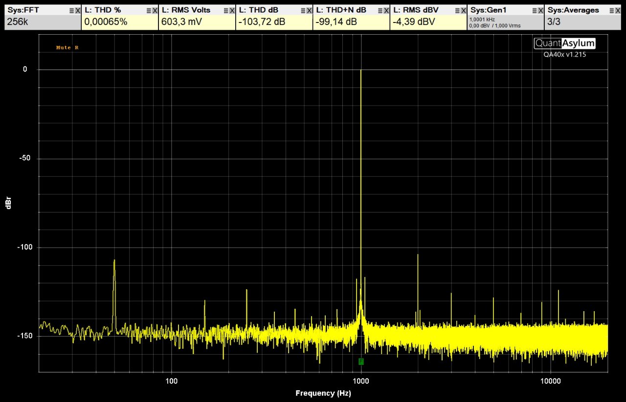

Beiträge: 310
War leider nicht gemäß Plan machbar.
Den DAC-Ausgang des Audioanalysators konnte ich nicht wesentlich höher als 1 Veff bringen, ohne Clipping zu bekommen. Das begrenzte den möglichen Ausgangspegel hinter dem Autoranger bei +18 dB Verstärkung auf nur knapp 9 Veff. Zu wenig.
Ich habe deshalb noch einen weiteren ultra-low-distortion Verstärker nachgeschaltet, einen Topping L30 II Vorverstärker. Selbst damit kam ich verzerrungsfrei (der Topping Verstärker hat ebenfalls < 0,0001 % THD) nur auf max. ca. 16 Veff Ausgangsspannung. Dieser Verstärker wird nur mit einem "15 V" AC-Netzteil betrieben - kein Wunder, das seine max. Ausgangsspannung darüber nicht wesentlich hinauskommt. Sie ist in dessen Datenblatt unverzerrt sogar nur mit max 13Veff (37 Vpp) angegeben.
Immerhin mit 16,8 Veff am Spannungsteilereingang, 600 mVeff hinter dem Spannungsteiler (Teilerverhältnis 28:1), messe ich einen THD von nur 0,00065 %. Also ca. um den Faktor 10x kleiner als seinerzeit bei dieser Ausgangsspannung des Fine Arts A 9000. Zumindest ist JETZT der Spannungsteiler, und dessen Verkabelung nicht (mehr?) der limitierende Faktor bei THD-Messungen bis runter zu 0,001 %. Ein "Verkabelungs-" und Kontakteinfluß und oder Effekt der Einkopplung von Störungen aller Art scheint sich sich im Unterschied der Messverstärkerbeiträge von höchstens 0,0002 % THD (für beide Verstärker in der Messkette zusammen) und dem hier letztlich "über alles" gemessenen Wert von 0,00065 % allerdings durchaus bemerkbar zu machen.
Der Tausch des Kabels vom Spannungsteiler zum Audioanalysator, egal ob höherwertiges Cinch-Kabel oder RG58 oder billigstes Cinch-Lakritze-Kabel hatten absolut keinen Einfluss auf das THD-Ergebnis.
