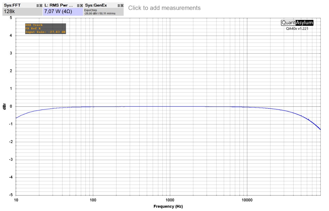

2. Frequenzgang bei 7-8 W an 4 Ohm
links:
rechts:
Bei 20 Hz -0,2 dB
Bei 20 kHz -0,1 dB
Geht voll in Ordnung.
