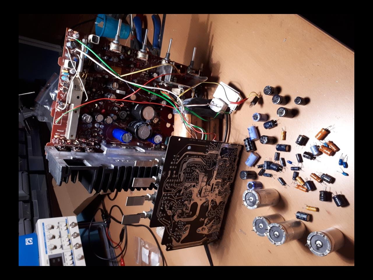

Verfasst: So 8. Jan 2023, 18:16
von Rufula
ok, danke.
Die Becherelkos sind in Ordnung, wenn auch nicht perfekt.
5000 und 5500 µF, ESR 0,5 Ohm
3400 und 3900 µF, ESR 0,7 Ohm
Wenn ich sie schon mal draußen habe, soll ich sie erneuern?
Verfasst: So 8. Jan 2023, 18:26
von Pollux
Würde ich grundsätzlich so handhaben, nicht wieder einlöten.
Mich würde generell auch interessieren, warum die Endstufe der MR 100 & 200 sich so schlecht instand setzen läßt, es gibt ja zig Beiträge im Netz, die das zeigen. Besonders empfindlich scheint sie ja nicht zu sein, der V5000 z.B. ist da viel auffälliger und es laufen ja auch noch einige MR mit der Originalbestückung. Hinweise auf eine besondere Selektion von Grundigs Seite aus sind auch nicht festzustellen, weder im Service Manual noch als Bezeichnung der Transistoren.
Verfasst: So 8. Jan 2023, 20:25
von Rufula
So, ich habe das Teil jetzt mal zerlegt, dann dauert es halt etwas länger.
Hast du einen Tipp wegen der Becherelkos, die ich habe, haben ein Rastermaß von 10mm.
Selbst wenn ich sie etwas zurecht biege stoßen sie an andere Bauteile.

Verfasst: Mi 8. Mär 2023, 19:16
von Rufula
Hallo verehrte Interessierte,
ich habe etwas getan, was ich bestimmt nicht gleich wieder tun werde.
Sämtliche Bauteile sind ausgetauscht, trotzdem trat keine Änderung ein.
Das stimmt nicht ganz, es brummt nicht mehr und beide Kanäle tönen identisch und gleich laut.
Aber die Glühlampe erlischt erst bei 8mA Ruhestrom.
