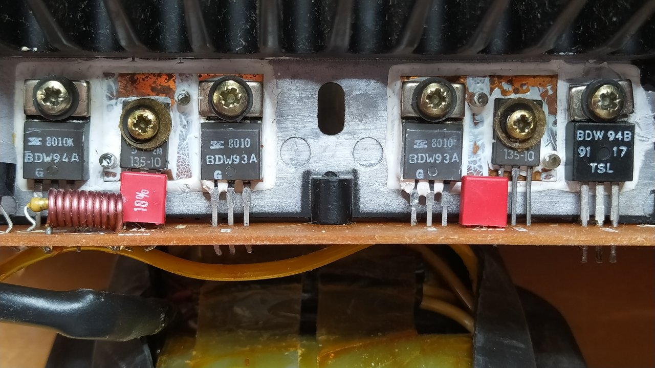

ich war mir nicht sicher, ob ich einen weiteren Thread zu diesem Thema eröffnen soll.
Der linke Kanal war im Eimer und schon mal repariert, deshalb entschloss ich mich, diese Transistoren komplett zu wechseln.
Dann das übliche Spiel, Ruhestrom auf 50mA, perfekt. Jetzt habe ich eine Lichtorgel. :D
Den Ruhestrom auf das Minimum zu drehen beendete zwar das Lichtspiel, aber mit dem Ergebnis bin ich nicht zufrieden.
Der rechte Kanal funktioniert mehr schlecht als recht, das kann aber auch an der Glühbirne liegen. Der linke ist ganz leise.
Bisher haben neue Transistoren immer zum gewünschten Ergebnis geführt, das scheint hier ganz anders zu sein.
Über Vorschläge wie es weiter gehen könnte, wäre ich dankbar.

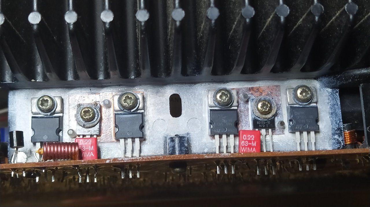

Hallo! :)
Ich bin wieder einsatzbereit und wünsche allen ein frohes und gesundes neues Jahr.
Weiterhin bedanke ich mich für die bisherigen Tipps.
Tatsächlich läuft das Gerät ohne Ruhestrom und die Lampe pulsiert nicht mehr.
Ich habe den Ruhestrom dann so geregelt, dass die Lampe gerade so ausging.
Danach habe ich das Gerät ohne Lampe betrieben und die Spannung der Messpunkte laut Schaltplan überprüft.
Die Werte waren ca. 1,5-2V höher als im Plan angegeben.
Das funktionierte ca.1h bei mittlerer Lautstärke ohne Probleme, es war lediglich ein Brummen in den Pausen zu vernehmen.
Um das Brummen einzukreisen habe ich das Diodenkabel, bei laufendem Betrieb, in Tape 2 gesteckt.
Die Buchse Tape 2 hatte ich aber vorher schon in Betrieb, da hatte ich aber das Brummen noch nicht gehört.
Das Ergebnis, Sicherung durch und beide Endstufentransistoren (T736 u.T737) des linken Kanals waren defekt.
Ich habe noch nie durch das Umstecken eines Kabels ein Gerät geschrottet.
Transistoren habe ich noch, möchte Euch aber um Eure Meinung bitten, wie es weiter gehen könnte.
Ich habe die originalen Unterlagen, DMM, Chinatester und mittelmäßige Kenntnisse, bin eher Handwerker als Elektroniker.
Ich besaß ein Hameg512, konnte aber nicht damit umgehen, da sich ein Oszi leider nicht selbst erklärt.
Unter Anleitung bin ich zu einigem fähig und habe in den letzten 5-6 Jahren ca. 50 Geräte auf diese Weise wieder zum Leben erweckt.
In der Hauptsache waren das DDR Geräte, aber auch R3000, R2000 und R35 usw.

Hallo Pollux,
danke, Elkos sind von mir noch nicht erneuert worden.
Auf der Leiterplatte habe ich keine Auffälligkeiten entdeckt, es wurde relativ gut verzinnt.
Das einzige Bauteil welches augenscheinlich nicht original war, ist der BDW94 (T623) des rechten Kanals.
Nachdem ich die Becherelkos überprüft habe, werde ich erst mal neue Transistoren einbauen und dann die Werte messen.
Ich wollte die Platine komplett zerlegen , aber ich bekommen die verzinnte Schraube nicht raus.
