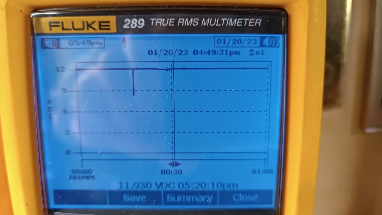

Ich habe nun die Spg. am Punkt V 1 Std aufgezeichnet.
Leider kann man da nach ca. 20min einen Einbruch erkennen.
Das würde bedeuten es geht mit T3 AM/FM Umschaltung weiter.

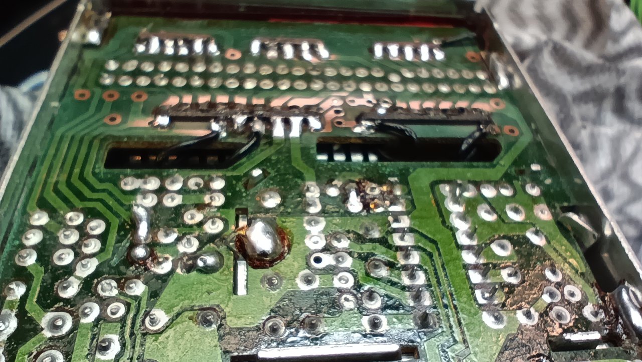

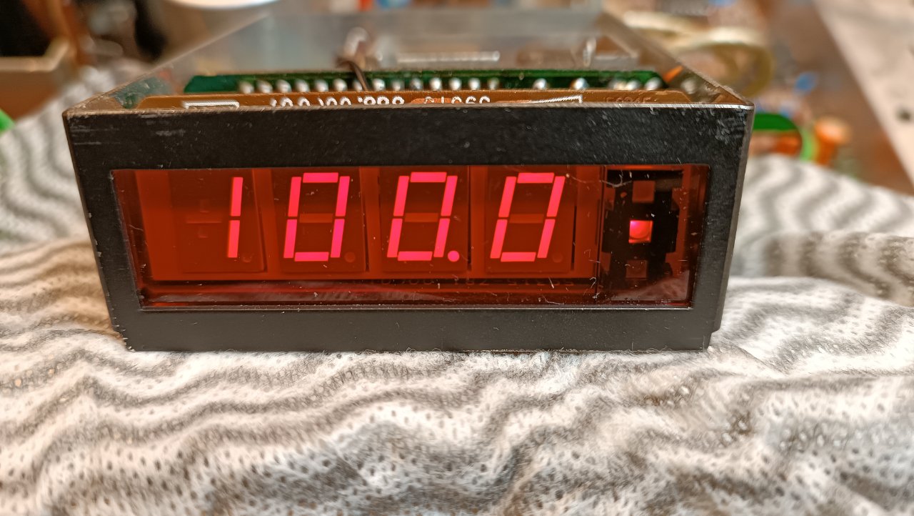

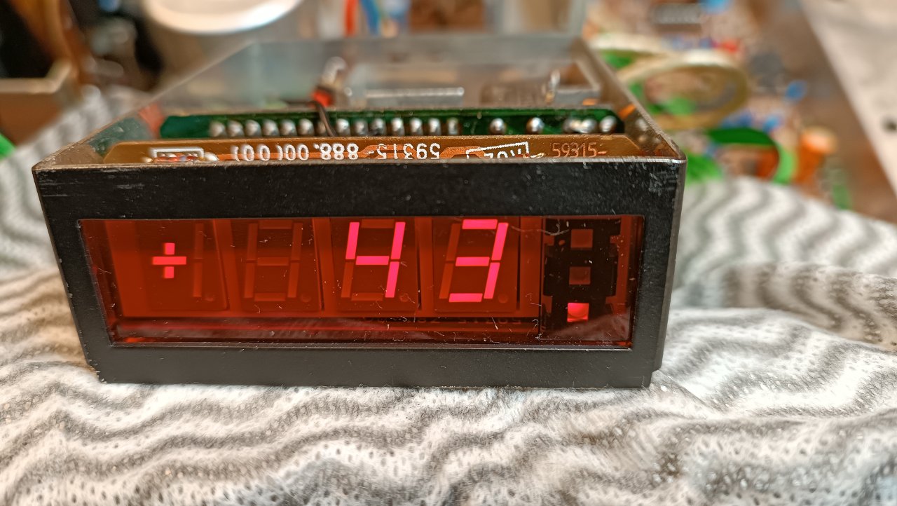

Beim Frequenzzähler ist noch zusätzlich beim nachlöten etwas schief gelaufen. Er zeigt bei UKW dauernd 189,3 und bei MW und KW 1541 an.
Auch schaltet er sofort ein und nicht wie üblich erst nach der Freischaltung des TCA.
Auch beim Abstecken beider Leitungen am Freq. Zähler bleibt die Anzeige bestehen.
Mit einem externen Freq. Zähler lassen sich auf AM am entsprechenden Stecker vom Freq. Zähler etwas im ein bis zweistelligen KHz Bereich messen.
Am Stecker für FM läßt sich nichts messen. Weder mit dem externen Freq. Zähler (60MHz) oder Oszi (20MHz)
Da muß ich also nochmals ran.

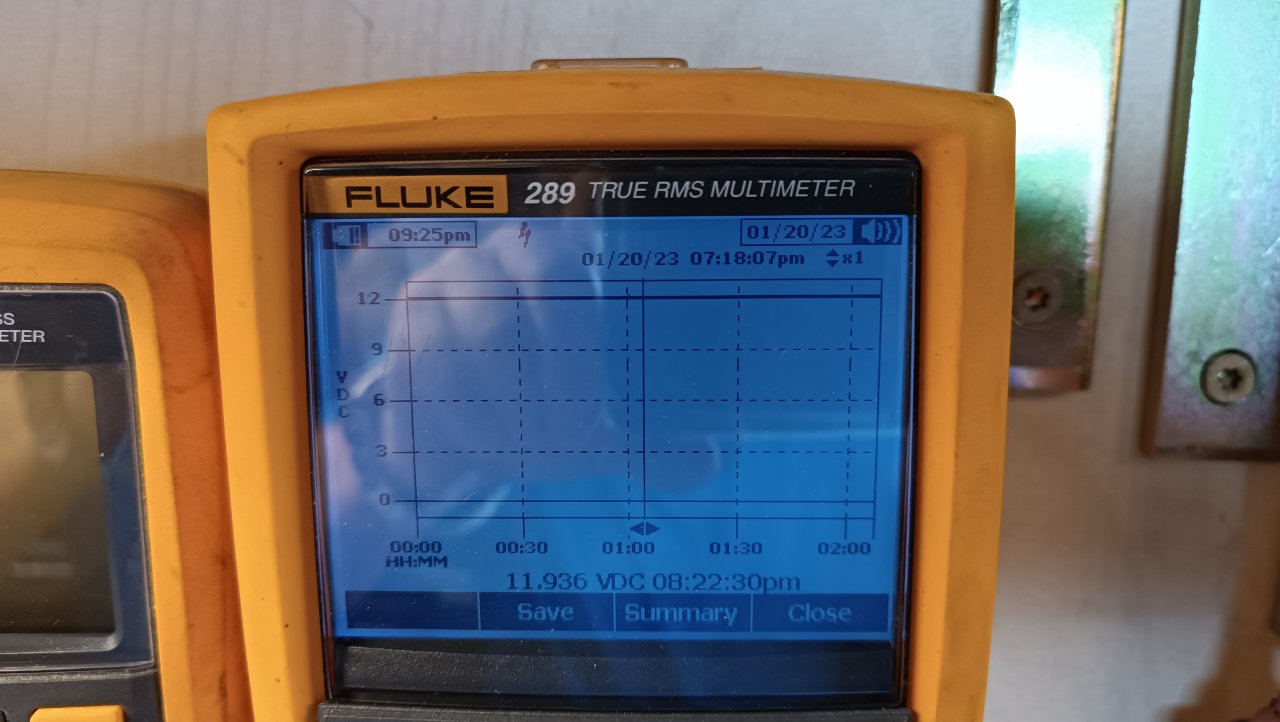

Beiträge: 1897
Re: R3000-2 mit Kuriosum
Ich habe die Messung am Punkt V jetz nochmal 2 Std. gemessen.
Vielleicht habe ich auch den Peak bei der ersten Messung durch Arbeiten am Gerät selbst ausgelöst?
Diesesmal lief der R3000 2 Std. unbeaufsichtigt.

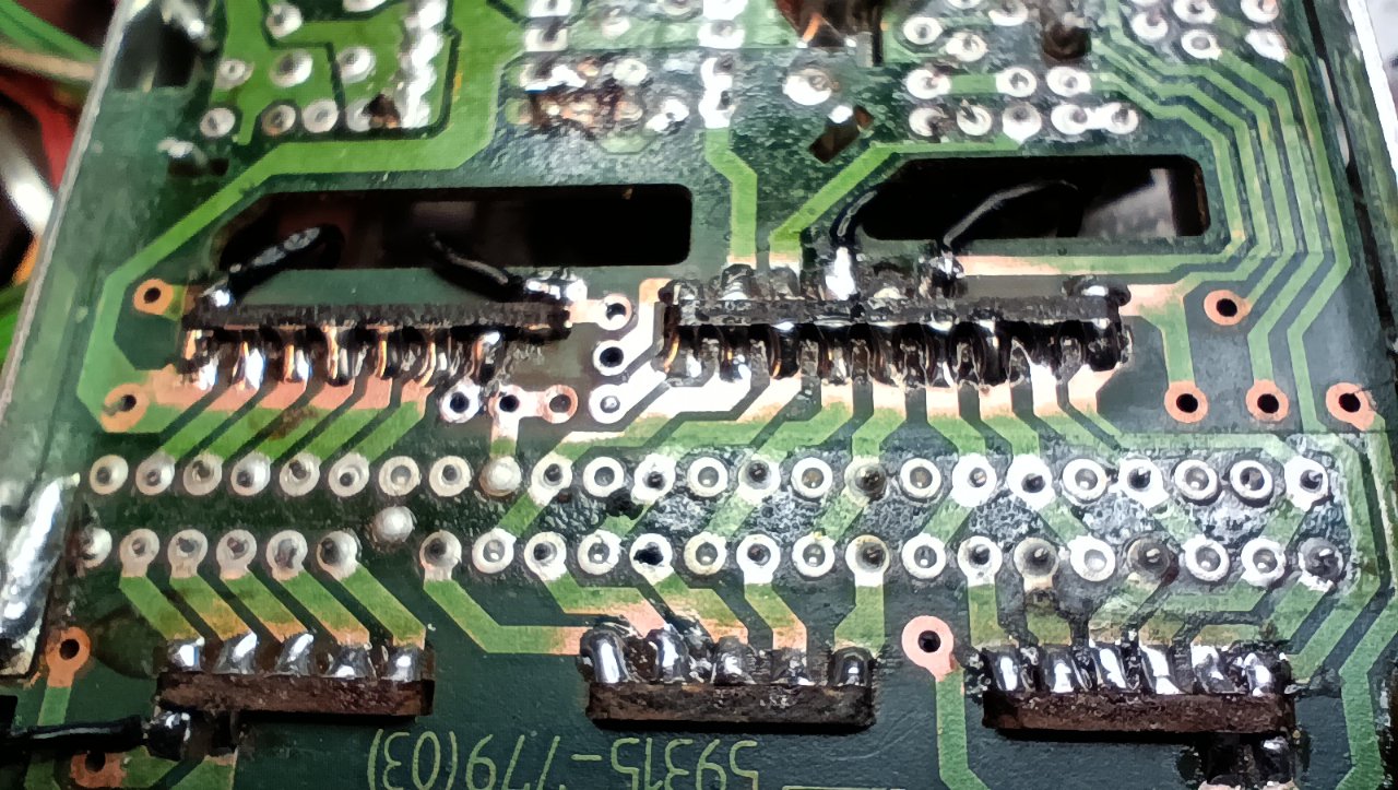

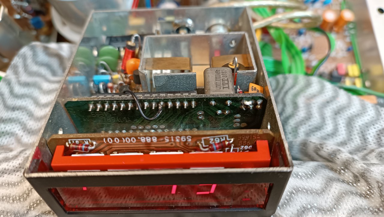

Beiträge: 1897
Operation gelungen
Die Lötverbindungen von der gesteckten Teilerplatte zur Grundplatte hatten tlw. keinen Kontakt.
Mühsames "durchklingeln" in Verbindung mit nachgerüsteten Litzen führten zum Erfolg.
Jetzt sieht es so aus, als ob der Rest der kpl. Überarbeitung in Angriff genommen werden kann.

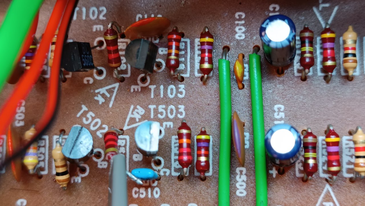

Leider gibt es mit dem 3000er weitere Probleme.
Nachdem ich den 3000er endlich fertigstellen konnte, ging es ans Ruhestrom einstellen.
Das war aber nicht möglich, selbst bei ganz zurückgedrehtem Poti und halber Betriebsspg. konnte man ca. 170mV anstatt 30mV messen.
Die weiteren Tests brachten dann das Klangregelnetzwerk als schuldigen zu Tage.

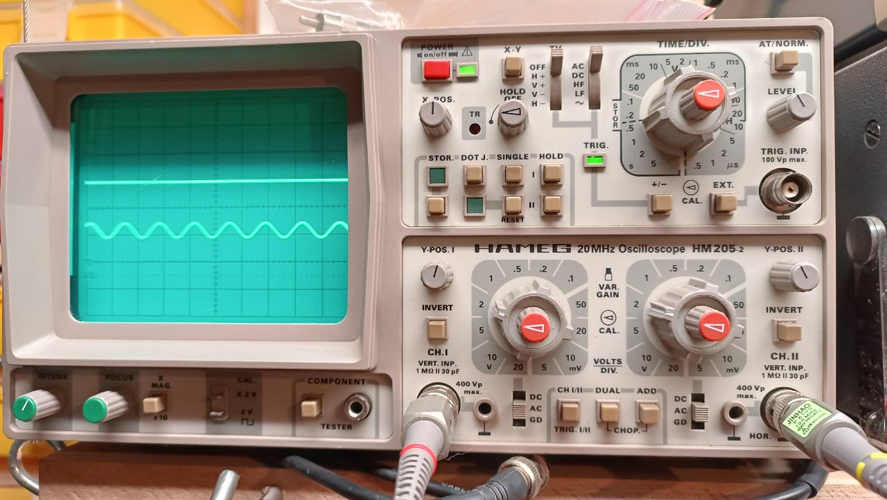

Beim hochfahren war zufällig der Höhenregler ganz aufgedreht. In diesem Fall schwingt das Klangregelnetzwerk.
Dreht man den Höhenregler zurück verschwindet das Schwingen.

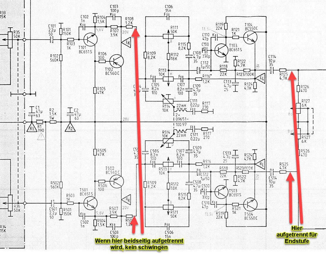

Das Schwingen ist an den Punkten LL und RL feststellbar. Kurioserweise aber auch an den Punkten Lk und RK, aber nur dann wenn wenigstens ein Kanal über die R's 108 und oder 508 mit dem Klangregelnetzwerk verbunden sind. Trennt man hier beide Kanäle auf (R108 und 508) ist das schwingen weg.
Spannungen habe ich wie folgt gemessen:
Punkt K2; Soll 28V; Ist 31V
Emitter T101/501; Soll 5,6V; Ist 6,1V
Punkt LK und RK Soll; Soll 20,0V; Ist 21,3V
Kollektor T103/503; Soll 13,5V; Ist 14,?V
Punkt LL und RL; Soll 13V; Ist 14,3V
Schaltplanübersicht

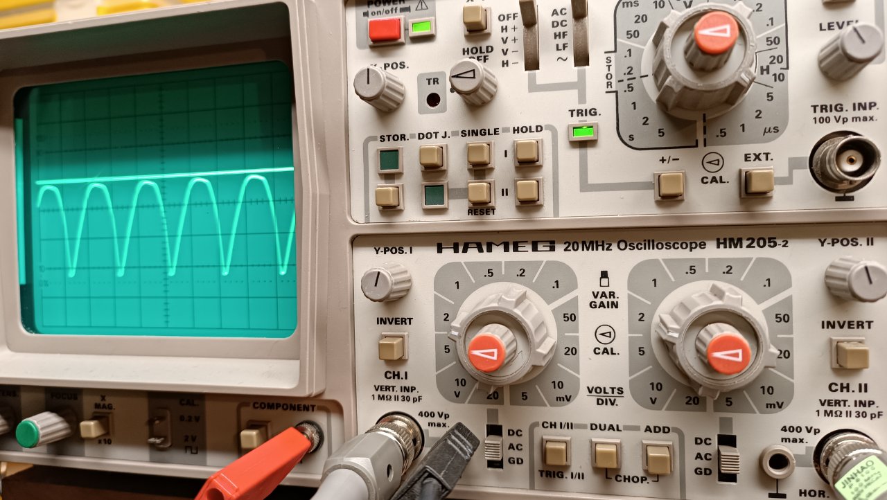

Hier nach dem Hochfahren. Ca. 250kHz und 6VSS
Hier die eingespeisten 15kHz bei zurückgenommenem Höhenregler
Und hier die Auftrennung an den Punkten LK und RK
Und hier noch die Abhängigkeit des Schwingens über den LS Steller. Das LS Poti wird hier von ganz leise bis ganz laut gedreht und anschließend
wieder zurück zu ganz leise.
Link zum Video
https://www.dropbox.com/s/cb0t84723n13x ... 8.mp4?dl=0
Momentan steh ich echt etwas ratlos da.

Wenn die R108 und 508 wechselseitig verbunden werden schwingt nur de rechte Kanal. Sind beide R's verbunden schwingen beide Kanäle.
