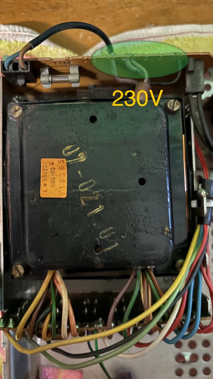

Ein ausgelöster Sicherungswiderstand? Ist da überhaupt einer?

Nun messen nach und mit Plan.
Das NT ist hier verteilt. Trafo mit Sicherungen und Gleichrichter, Elkos mit Stabilisatoren sind woanders.
Die Arbeit können wir dir nicht abnehmen.

Was mich aber wundert, dass keiner von euch auf den Zug aufspringt, das an 3 von 4 Sicherungen keine Spannung anliegt.
Und die liegen ja direkt auf einer Platine verkabelt am Nt
Für mich , die müssen doch überhaupt erst einmal „Strom“
bekommen damit es weitergeht.

Ich denke, dass hierzu alles gesagt wurde, was zu tun ist, um die "fehlende" Spannung an den Sicherungen zu messen.
Spannungen werden immer an zwei Punkten gemessen. AC und DC gibt es auch.

Doch ich bin aufgesprungen, in dem ich empfahl die Wechselspgn. aus dem Trafo zu messen.Caledonia hat geschrieben: Mi 22. Mai 2024, 08:25
Die Sicherungen liegen alle direkt an den Wechselspannungen

Brummt der Trafo?
Thermoschalter des Trafos hin? Aber der ist reversibel: Oxidiert?
Trafodefekte sind sehr selten, aber nicht ausgeschlossen.
Sicherungshalter oxidiert oder keine mechanische Spannung?

Alles nein, bzw. In Ordnung.
Denke mal ich gebe lieber auf, da fehlt es dann doch am Fachwissen meinerseits. Zumal ich gelesen habe wenn das Gerät bald 30 Jahre nicht benutzt wurde, dass dann wohl wirklich viel im Argen liegen kann.
