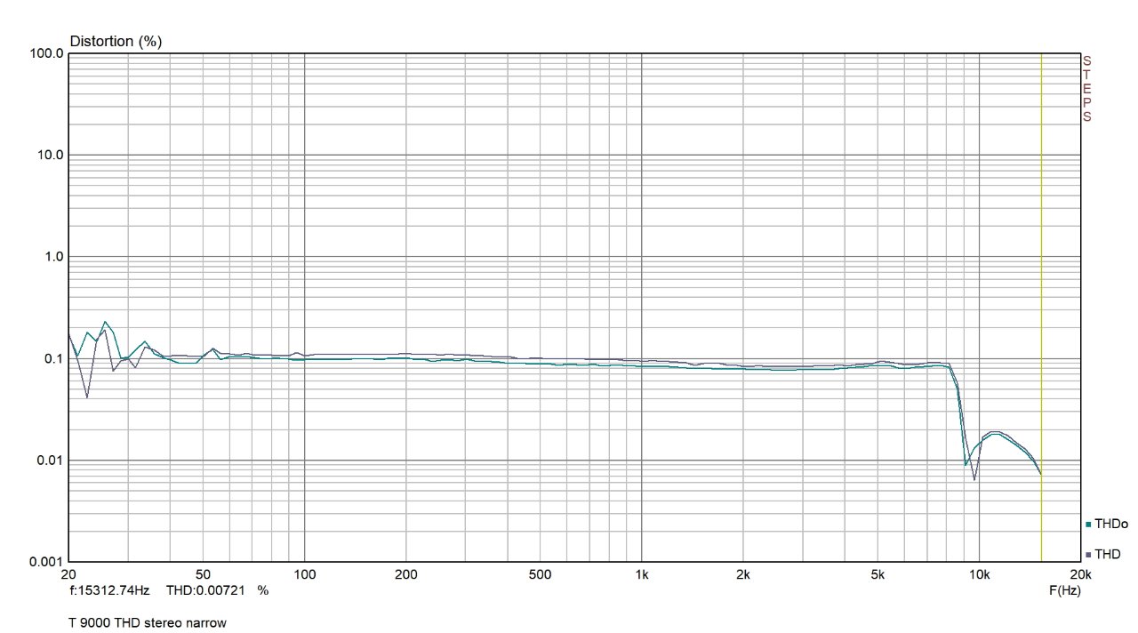

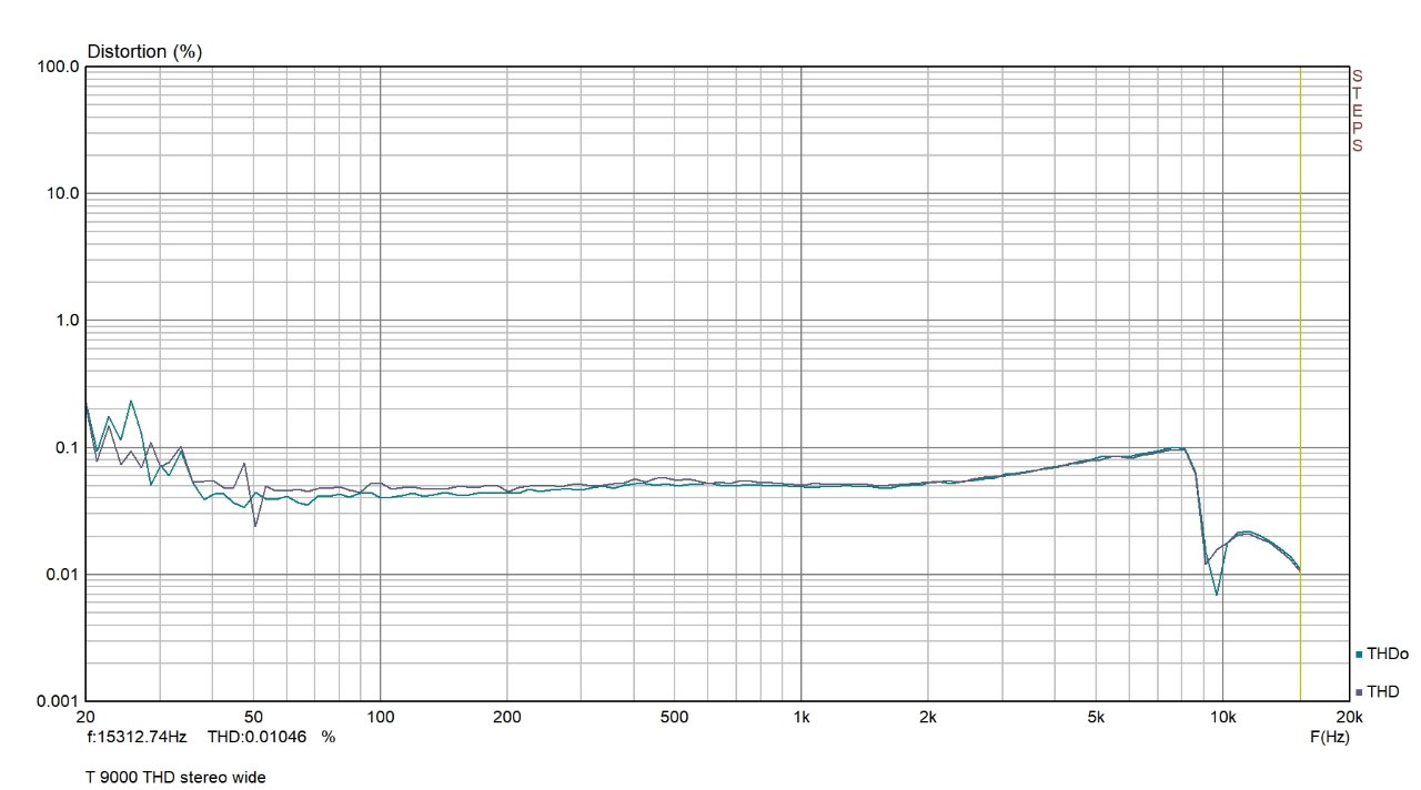

Der Klirrfaktor bei UKW-Stereo in ZF-Bandbreite "wide" (= normal) und "narrow" (= schmal) war leicht über 0,1 % erhöht (0,12 % THD), so dass ich einen Neuabgleich des Demodulators und anschliessend des Stereodekoders vorgenommen habe. Ich schätze mich glücklich, einen Stereocoder-Messsender zu besitzen, der selbst ausreichend niedrigen Klirrfaktor hat, um den Abgleich an diesem Tuner damit noch vornehmen zu können.
Die schaltbare ZF-Bandbreite ist beim T 9000 so ausgelegt, dass auch in Stellung "schmal" keine ultraschmale Bandbreite vorhanden ist, sondern immer noch eine HiFi-gerechte Bandbreite. Bei Tunern anderer Hersteller (z.B. Onkyo T 4700) ist dagegen in Bandbreite "schmal" der erhöhte Klirrfaktor schon hörbar. Beim T 9000 ist das nicht der Fall.
Hier ist der bei UKW-Stereo, mit Gesamtmodulationshub von 47,5 kHz, davon 7,5 kHz Pilottonhub, HF von 1 mV (Antennenspannung) bei 95 MHz für L/R gemessene Klirrfaktor (THD) über den gesamten NF-Übertragungsbereich:
in ZF-Bandbreiten-Stellung "schmal":

in ZF-Bandbreiten-Stellung "wide" (normal):

In "schmal" ist THD bei 1 kHz immer noch hervorragend gering, nur 0,09 %. In Stellung "wide" ausserordentlich gut, THD = 0,05 %.
Man sieht, dass die THD-Messung bei 8 kHz einbricht. Das liegt daran, dass der Übertragungsbereich durch das steile Pilottonfilter des T9000 bei 16 kHz abgeschnitten wird. Oberwellen, also THD, können demzufolge nur bis höchstens zum Grundton 8 kHz vorkommen.
Der Übertragungsbereich ist bis 16 kHz bretteben. Man könnte ein Lineal anlegen. Der Abfall bei 16 kHz ist kaum 1 dB.

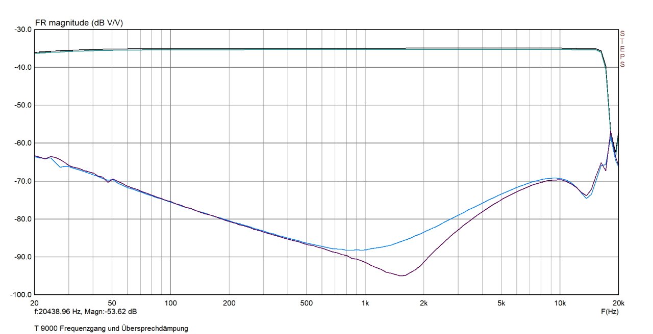

Frequenzgang und UKW-Stereo Übersprechdämpfung (ZF-Bandbreite "wide"):
Die Übersprechdämpfung beträgt bei 1 kHz mehr als 50 dB und selbst bei 15 kHz noch 35 dB.

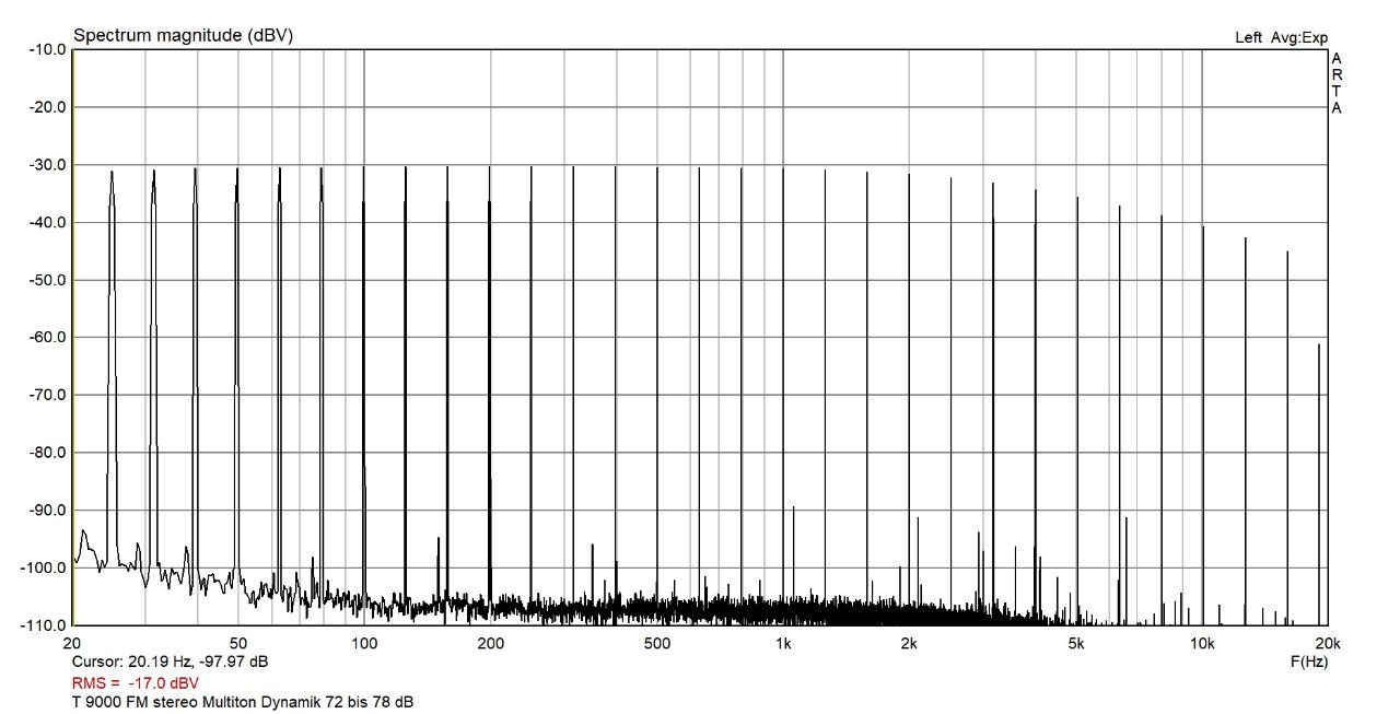

Ein elegantes weiteres Verfahren, um das Ausmass solcher Intermodulationsverzerrungen zu erfassen, ist die sog. Multitonmessung. Dabei wird eine ungefähr gleichmässig über das NF-Audioband verteilte Abfolge von Tönen gleicher Amplitude, es sind meist zwischen 29 und 31 Töne von 20 Hz bis 20 kHz, wiedergegeben und die Höhe der verzerrungsfrei reproduzierten Amplitude ausgemessen. Nach unten wird diese Amplitude durch Rauschen, THD-Produkte und besonders Intermodulationsprodukte limitiert, die zusammen einen "Teppich" von Signalen bilden, der wie ein Rauschteppich aussieht.
Da man alle Frequenzen mit derselben Amplitude vorhanden hat (von der nachträglichen Deemphasis im Tuner abgesehen), muß man die Modulationstiefe verringern. Man arbeitet also nicht mit 40 kHz sondern nur mit 20-23 kHz Hub, zzgl. 7,5 kHz Pilottonhub. Man kann den Hub noch versuchen, etwas zu optimieren, so dass man die maximale Multitonamplitude (in dB gemessen), also die Differenz von Maximalamplitude zum "Rauschteppich" erhält. Das ist der erzielbare "Dynamikumfang", der in erster Linie ein Mass für das Mass der Intermodulationsverzerrungen ist, die das Audioband zumüllen (= den "Rauschteppich" bilden).

Naturgemäss, ist schon bedingt durch den schlechteren Signal-Rauschabstand bei Stereo-Empfang (bis höchstens 75 dB) bei Tunern - auch bei Spitzentunern - Der maximal erreichbare Multiton-Dynamikumfang eingeschränkter. Mit mehr als 70-75 dB kann man nicht rechnen. Aber auch die könnten nur erreicht werden, wenn ein exzellentes Signal-Rauschverhältnis vorhanden ist und Intermodulationsverzerrungen sehr niedrig sind.

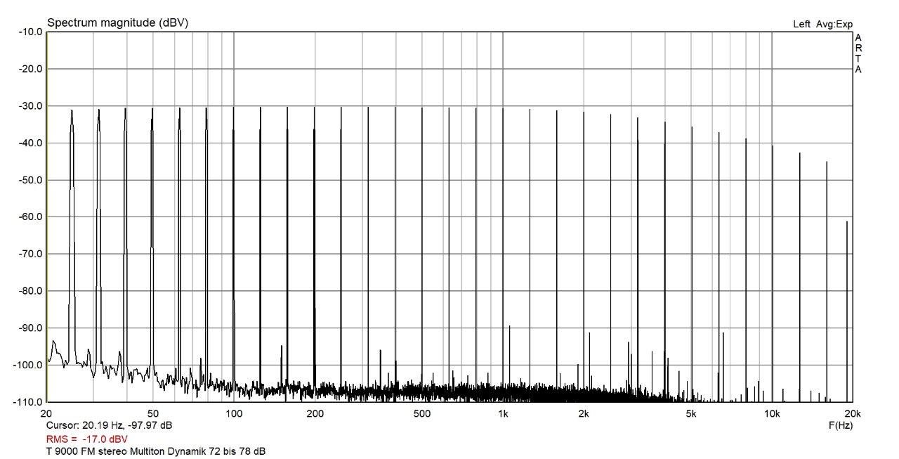

Der Grundig Fine Arts T 9000 schafft mehr als 72 dB Multiton-Dynamik in UKW-Stereo:
(Der Amplitudenabfall bei > 1 kHz ist durch die Deemphasis bedingt.)
Das kann als ausgezeichnet für einen UKW-Stereo-Tuner gelten.
