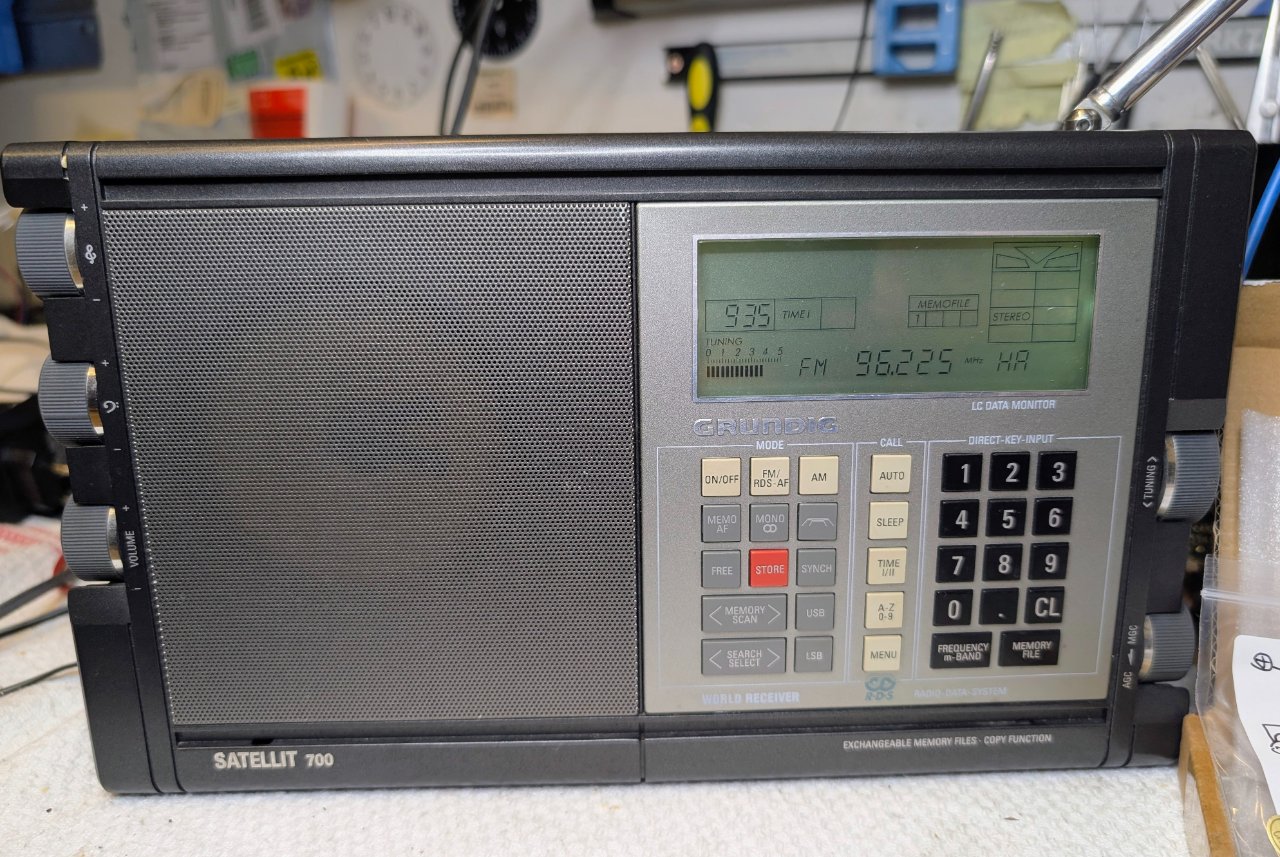

Ein solches Gerät habe ich vor ein paar Wochen bei uns im Recyclinghof gefunden.
Es sah interessant aus, zu schade um es dort zu lassen.

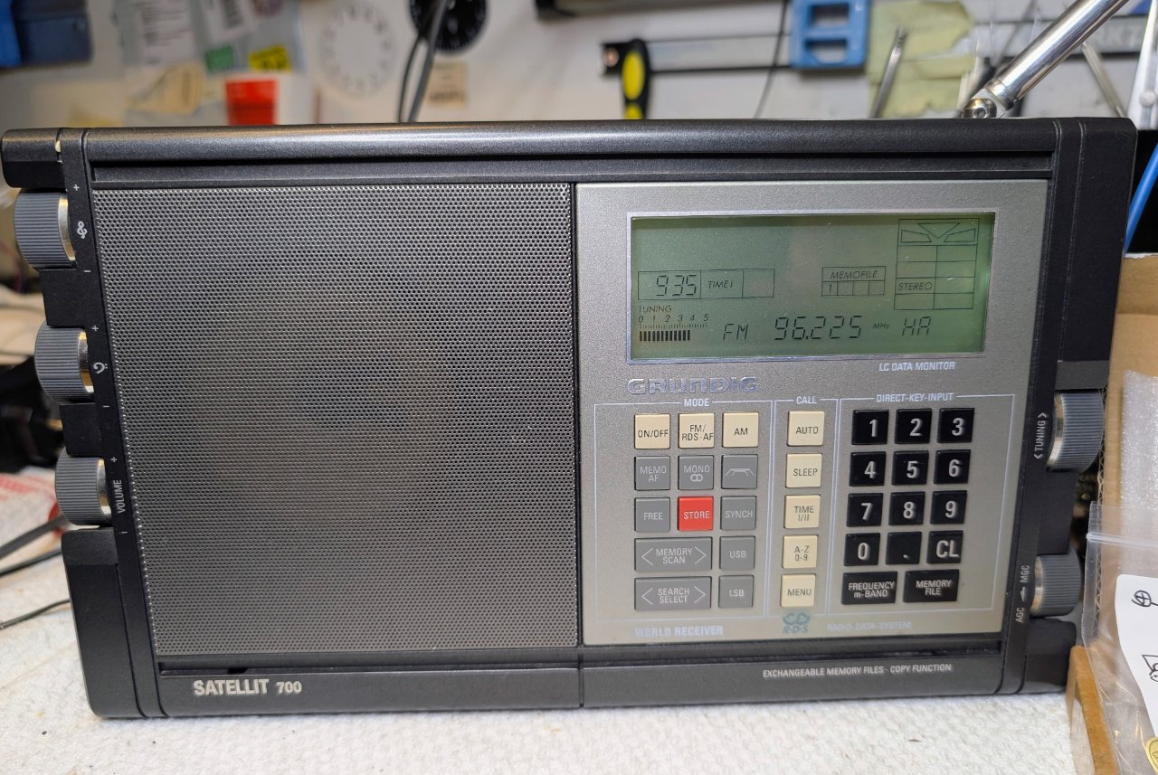

Zuhause angekommen das Gerät in Betrieb genommen.
UKW ging nicht.
Also mal aufgemacht und, ein beeindruckendes Gerät.
Die Empfangsteile sehr aufwendig gemacht, Schaltbilder im Internet gefunden.

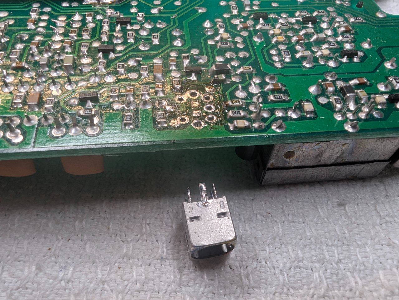

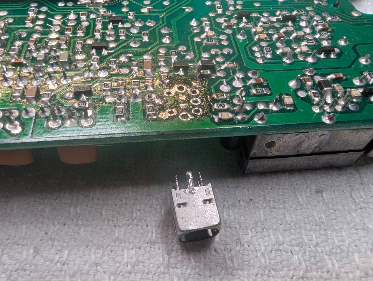

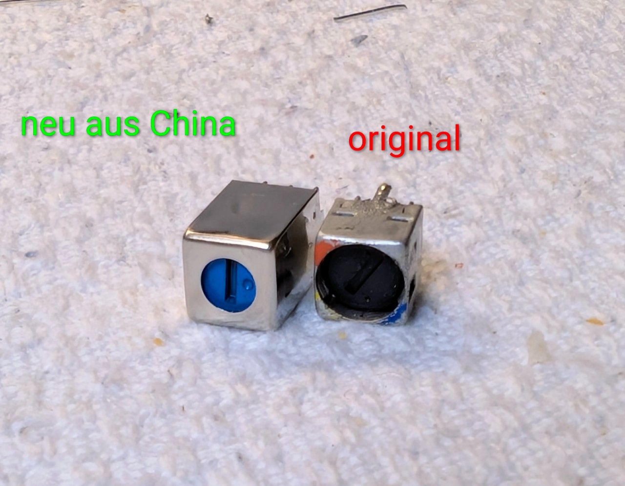

Im UKW Teil war ein Filter hochohmig, anscheinend der Grund warum es entsorgt wurde.

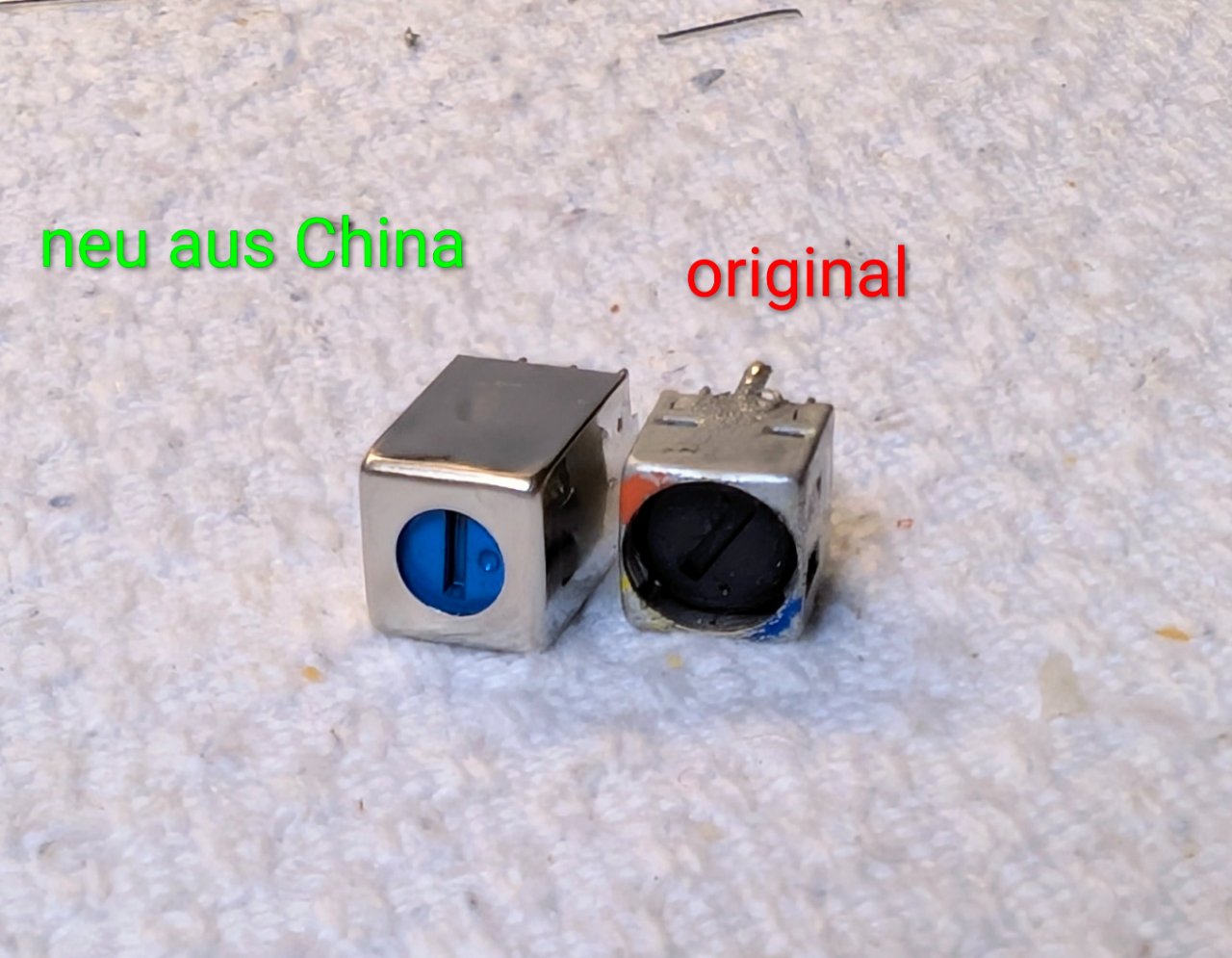

In der Schublade fand ich ein Filter mit blauem Kern, und tatsächlich das Radio gab wieder Lebenszeichen von sich.
Okay, nicht so toll wie andere gute Geräte aber.. na ja.
In einem Forum von Saba bin ich über die KI geraten und dort war genau dieses Problem gut und ausführlich diskutiert worden.
Ergebnis:
Bei AliExpress fand ich einen Hersteller für solche Spulen, auch nach Kundenwunsch.
Meine Messungen von dem eingebauten Kondensator war 33pf. 7+7. Primär und 2 Windungen Sekundärseite
Also bestellt, geliefert und eingebaut.
Ein Wunder.
Das Radio ist einfach fantastisch 🌹

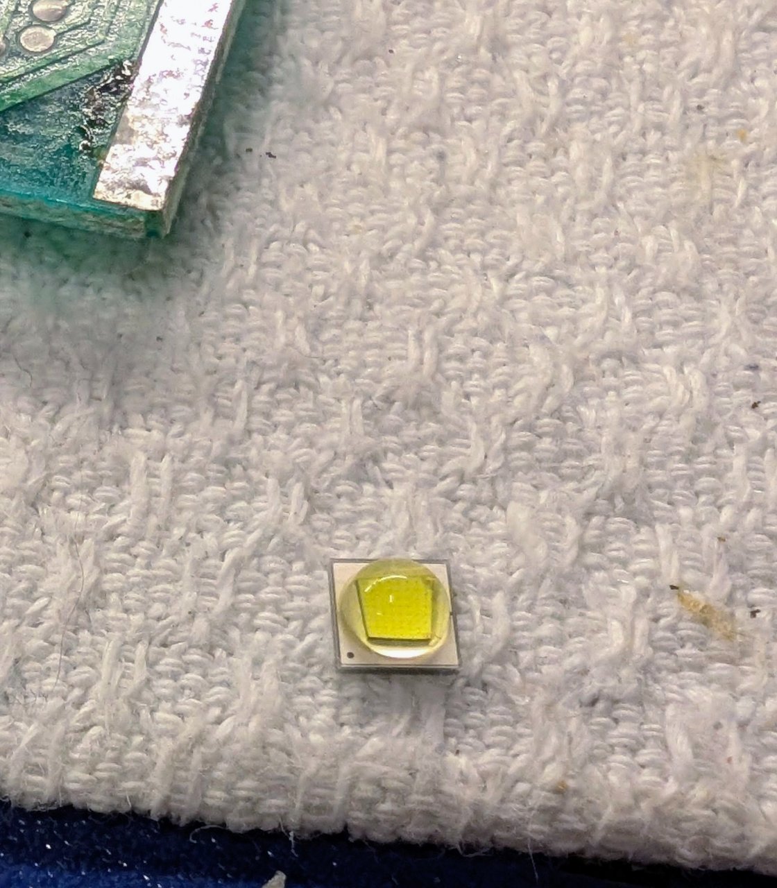

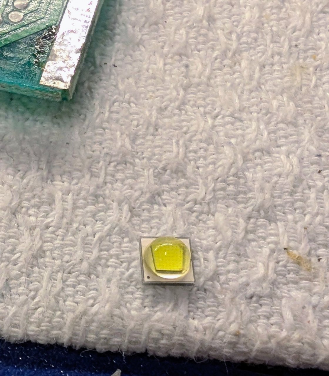

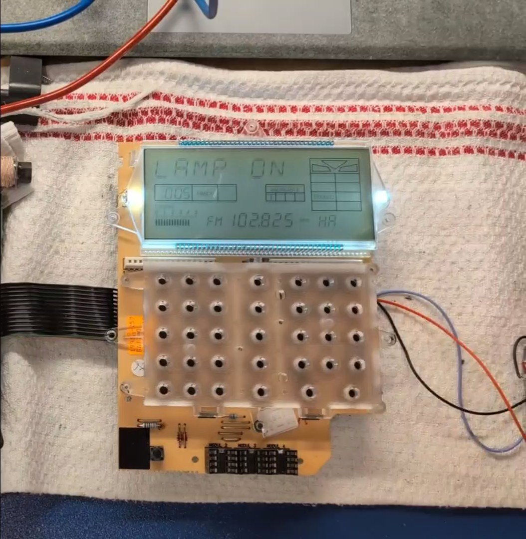

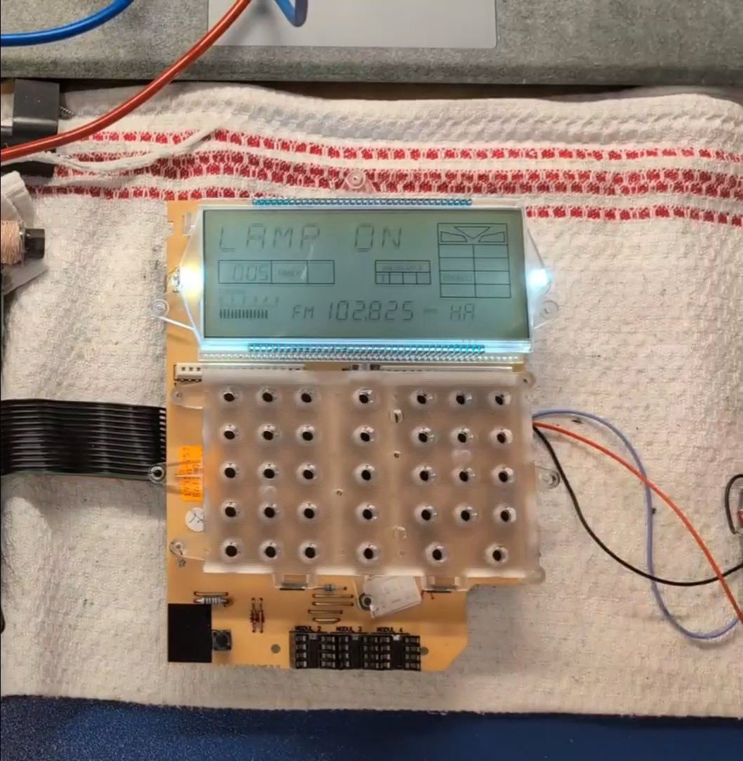

Die Displaybeleuchtung noch modernisiert mit LED
ein paar Kondensatoren im Netzteil, Verstärker, und in der Steuerung ersetzt.
Das Radio ist genial gut.
