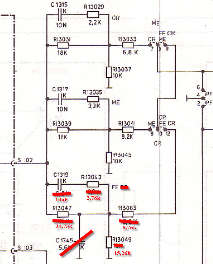

Durch testen und den Verbau von Poti’s kann ich jetzt Werte anbieten, die dem Ideal schon sehr nahe kommen.
Hier am Beispiel des linken Kanal’s
C1319 ändert sich von 6,8 auf 10nF (dieser beeinflusst die Anhebung oder Senke um 1kHz)
R 13043 ändert sich von 3,9 auf 2,76k (dieser beinflußt die Höhen ab 10kHz)
R 13047 ändert sich von 36 auf 21,73k (dieser beeinflusst die Bässe unter 200Hz)
C1345 5,6nF entfällt
R13049 ändert sich von 10 auf 15,26k
R13083 ändert sich von 8,2 auf 8,75k (der Spgsteiler R13049/R13083 beeinflusst den 400Hz Pegel)

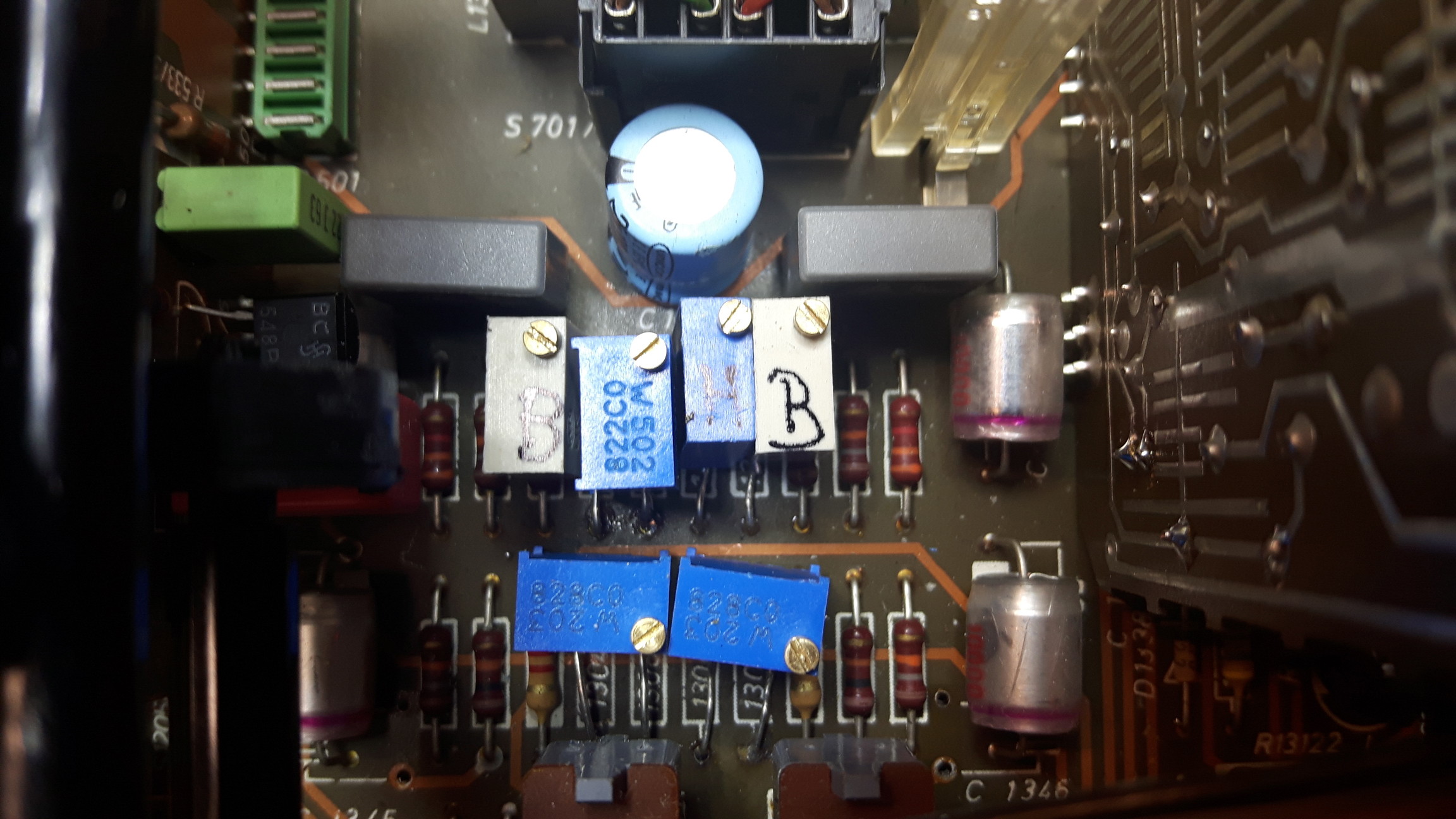

Um das noch zu verfeinern baute ich Wendeltrimmer ein. Diese wurden auf o.g. Werte voreingestellt und dann feinjustiert.

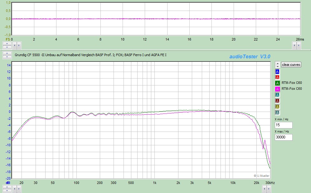

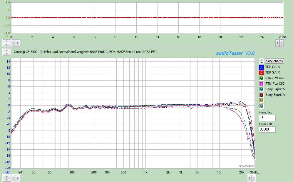

Das Ergebnis kann sich jetzt durchaus sehen und natürlich auch hören lassen.
Die Bilder zeigen der Frequenzgang des 5500-2 reicht bei Metall und Chrom bis 24kHz
und beim Normalband bis kurz vor 20kHz.
Klirrgrad bei allen 3 Sorten knapp unter 1% bei 0dB Aussteuerung.
Beim Umschalten von Vor zu Hinterband ist jetzt auch bei Normalband kein Unterschied mehr zu hören.

Hast du die Filter mal durchsimuliert? Kommt das Berg und Tal von den Filtern? Ggf. noch höhere Ordnung nehmen und selbst entwerfen, aber mehr Zappel aber weniger hohe Wellen. :lol:
Beiträge: 1757
Re: CF 5500 -2 Umbau auf Normalbandtauglichkeit anstatt FeCr jetzt Version 2.0
Ne die Filter hab ich nicht durchsimuliert.
Daß Tonbandgeräte allgemein unterhalb oder um 100 Hz Kopfspiegelresonanzen aufweisen ist bekannt.
Und weil das auf und ab bei allen 3 Bandsorten, auch bei den serienmäßigen, exakt gleich ist, habe ich deswegen nichts weiter unternommen.
