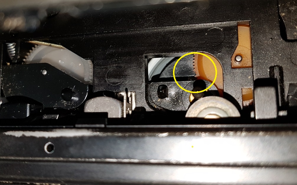

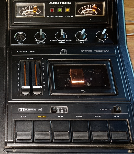

Wer kann mir an meinem CN 830 die Zahnräder wechseln und den Rekorder durchchecken?
Ich selbst traue es mir nicht zu.

Denkemal,ist wohl schon erledigt,oder? Ist so schwer nicht. Beide Federn lösen. Dann die Rastnasen rechts
und links lösen,und du kannst den Schlitten oben abnehmen.Dann kommst du an das Problemritzel.
Hab mir davon 10 sets besorgt aus Polen nach Empfehlung. Die §D Dinger sollen wohl nicht so gut sein.
Mal sehen,wie die aussehen,und laufen.Wer noch ein Set braucht.
