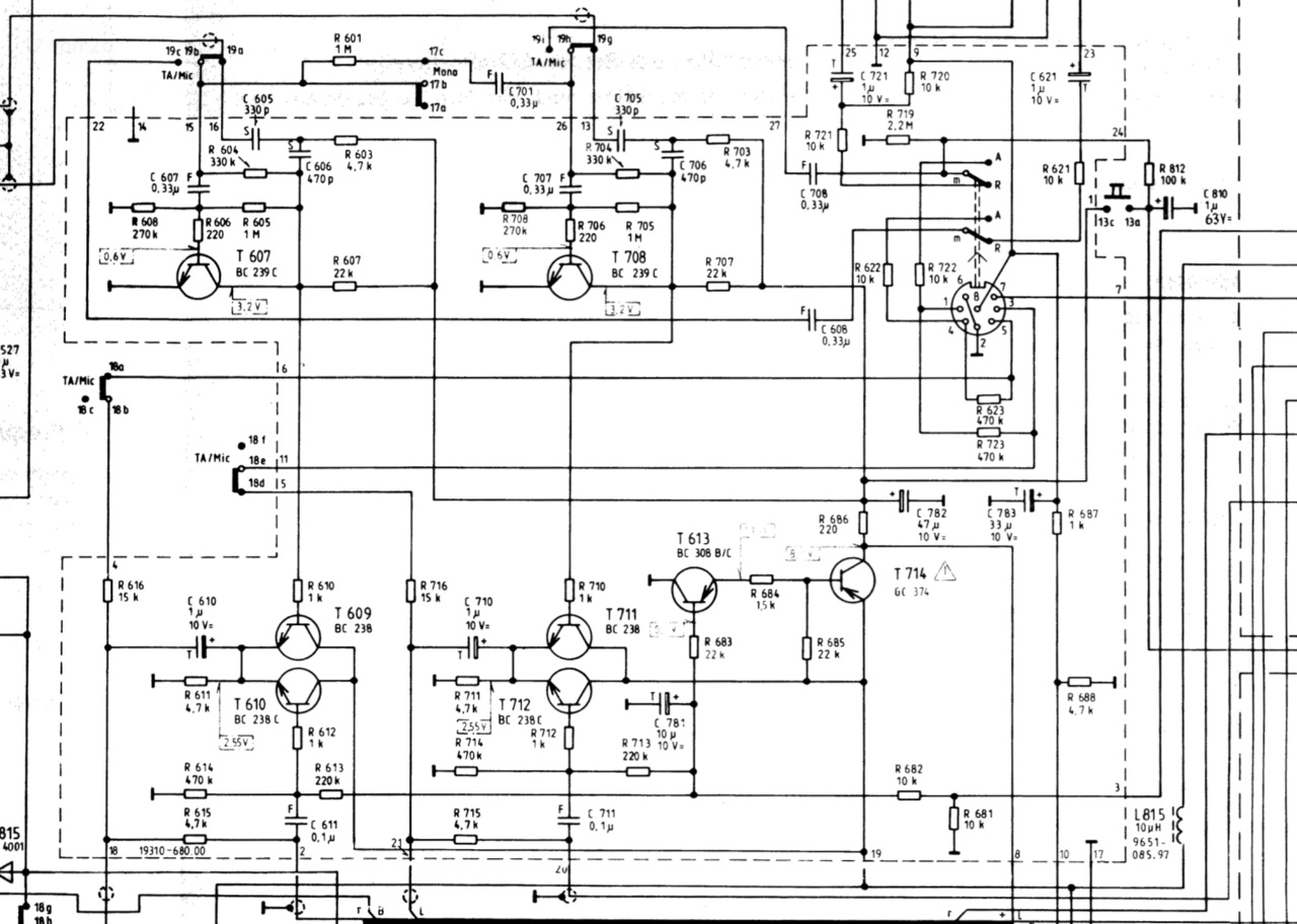

Jetzt hab ich ein neues Problem. Im Radiobetrieb fehlt der rechte Kanal und im Kassettenbetrieb der linke Kanal.
Hier ein Auszug aus dem Schaltbild dazu:
Beide Signale sind an T607 und T708 noch vorhanden.
Ich hatte anfangs echt Probleme die Schaltung zu verstehen...für mich sieht es aus aus, als dass an dem Differenzvestärker danach praktisch die Signale von Radio und Kassettendeck zusammenlaufen damit am Endverstärker gleiche Pegel ankommen, verstehe ich das richtig? Also wäre das ein heißer Kandidat? Ist halt echt nicht leicht an dieser Vorverstärkerplatine zu arbeiten, außer man lötet sie aus.
Hat da jemand eine Idee wo ich weiter suchen kann?

Das Problem mit dem fehlenden Kanal hat sich irgendwie von selbst gelöst...beim herumsuchen mit dem Signalverfolger war der Kanal plötzlich wieder da...also vermutlich kalte Lötstelle oder auch wieder so eine Verbindung von der Vorverstärker-Platine zur Hauptplatine. So wie ich das sehe müsste die Vorverstärkerplatine komplett ausgebaut und nachgelötet werden...das tu ich mir jedoch nicht an.
Noch ein Detail zur Vorverstärkerplatine: Bei der zuvor im Foto gezeigten Schaltung handelt es sich nicht um einen Differenz-Verstärker, wie es auf den ersten Blick aussieht, sondern um einen elektronischen Quellenumschalter. Wenn das Kassettenteil eingeschaltet wird, legt dieses eine Steuerspannung an, die von einem auf den anderen Transistor umschaltet...elegante Lösung.

Das mit dem Diff hast du ja noch gemerkt, wollte schon was schreiben, war aber nur am basteln...
