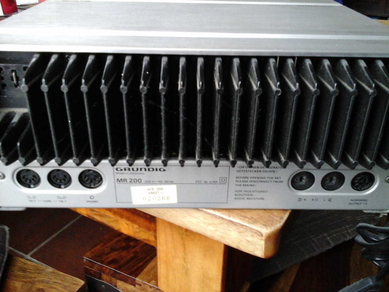

also der MR200, der ja fast baugleich ist (bis auf die Festsendertasten) hat nur einen symmetrischen 240 Ohm Anschluss. Ich betreibe meinen an einer Zimmerantenne...funktioniert trotz ungünstiger Empfangsbedingungen recht gut.

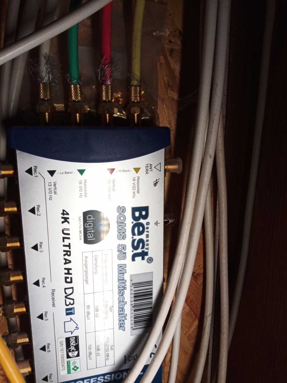

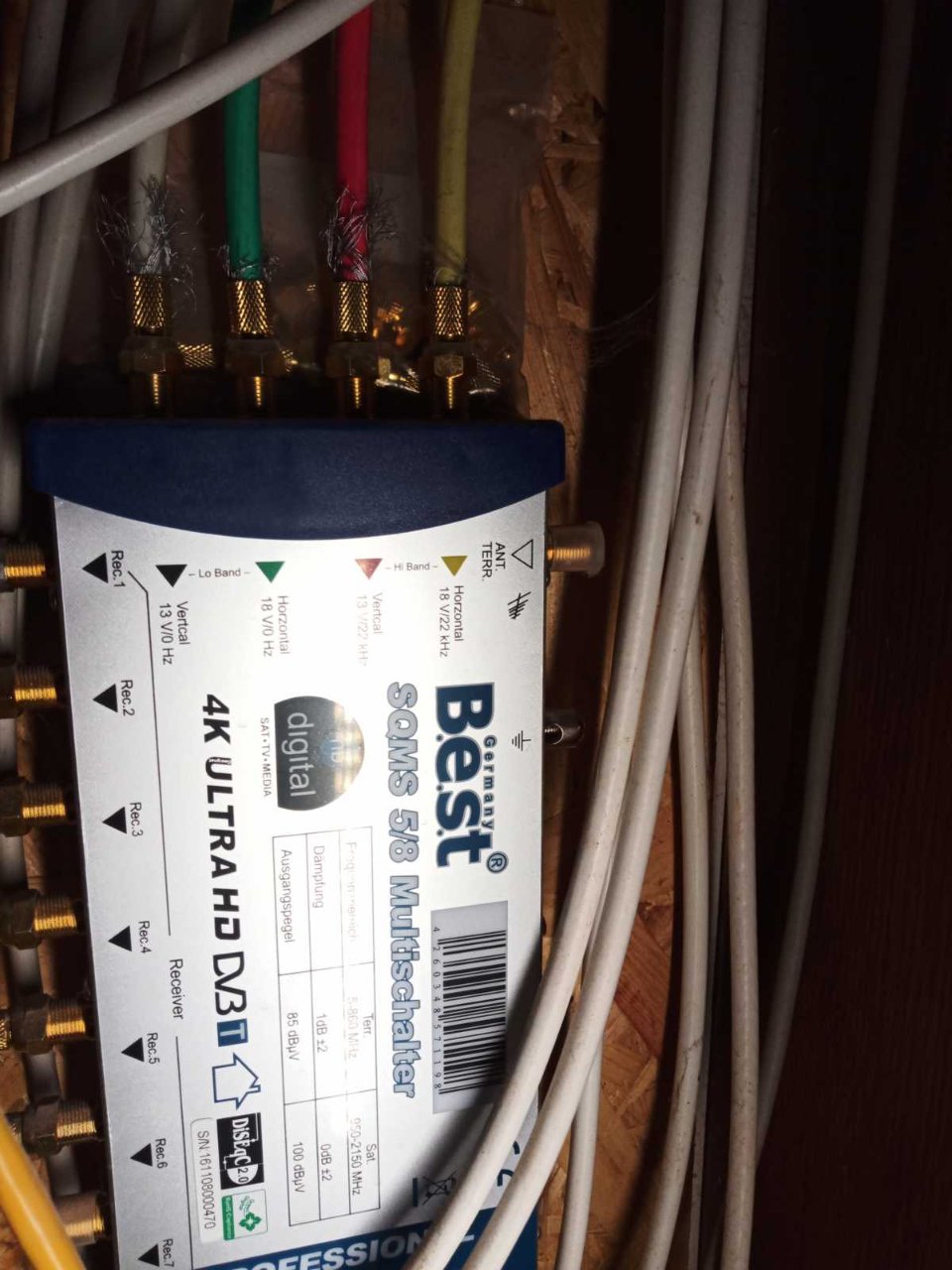

Zur Multischalter-Lösung: Im Prinzip ist es so schon richtig, achte aber darauf, ob es ein Multischalter mit aktivem oder passivem terrestrischem Eingang ist.
Wie bekomme ich das heraus? Ich habe mal ein Bild gemacht von meinen Multischalter
Da werden sicher mir die Antennenguru´s helfen Können :D . Ich werde in der Zwischenzeit mal goggeln danach
Danke im Voraus
Gruß Jörg
Mister K.
Beiträge: 232
Re: Wie soll man richtig das UKW Signal an den Tuner / Receiver bringen?
Beitrag von Mister K. »
Laut Aufdruck beträgt die Dämpfung im terrestrischen Bereich nur 1 dB...also hat dieser Multischalter wohl aktive Terrestrik und du kannst die UKW-Antenne ohne Verstärker anschließen.
