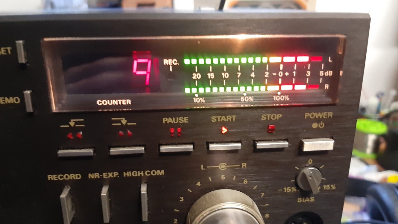

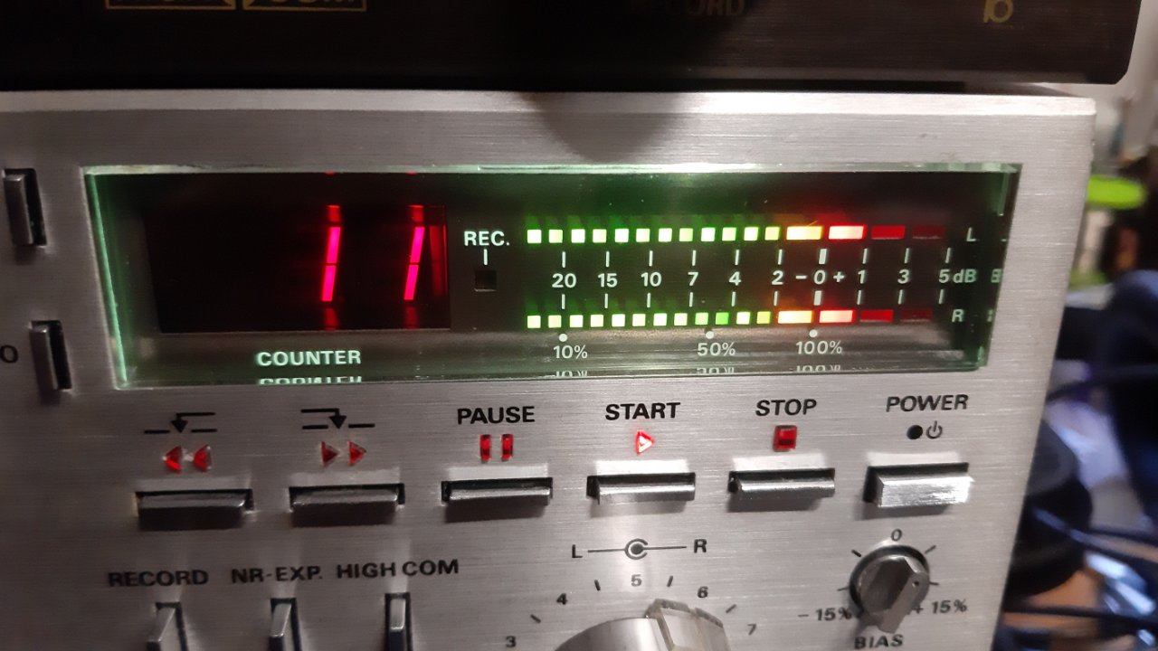

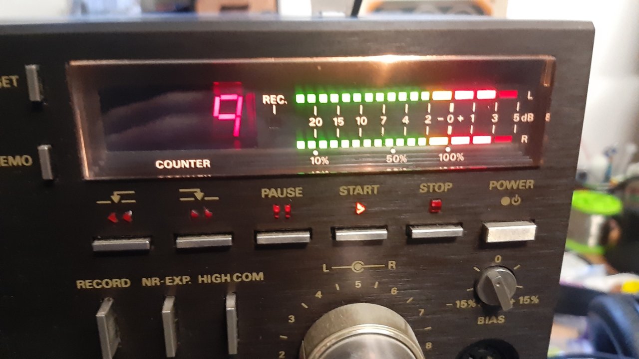

Folgende Erkenntnisse habe ich daraus gewonnen:
die VU Pegel weichen nur minimal von einander ab.
