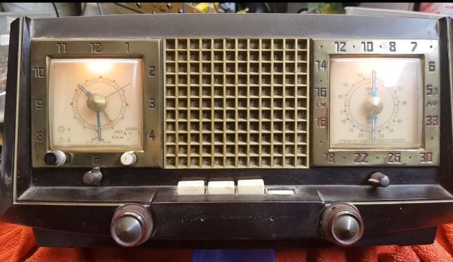

für 250 Deutsche Mark gab es 1954 ein Röhrenradio mit Uhr.
Das Radio hat UKW, MW und LW und einen Eingang für Plattenspieler. Die Uhr hat einen Synchronmotor zum Antrieb des Räderwerkes.
Mit der Uhr konnte man sich wecken lassen und über einen Netzausgang lies sich eine Lampe, Kaffeemaschine oder ein Staubsauger mit Trockenhaube ;) etc. schalten.

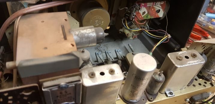

Nach einer Reinigung der Schaltschieber "bläst" er heute wieder auf FM und AM. Leider "geht" die Uhr nicht - trotz einer Reinigung der Zahnräder. Der Motor dreht frei, läuft aber nicht an. Der Grundig-Schriftzug und ein Originalknopf fehlen - aber irgendwas ist ja immer. Vielleicht sollte ich ihn das nächste Mal mit einem Arm in der Einhandschlinge reparieren :lol: . Über eine Idee zur Uhr oder über einen Schaltplan würde ich mich freuen.

Ist ein Kondensator an dem Synchronmotor? Oder die Magnetisierung des Permanentmagneten hat nachgelassen. Das beobachte ich bei vielen motorbetriebenen alten Arbeitsgeräten.

kein Kondensator gesichtet, aber eine Abnahme der Remanenz kann ich mir über die Zeit gut vorstellen.
Ansonsten, das Teil kann "beißen" - trotz Betrieb über Regeltrenntrafo. Das Handtieren mit dem Teil ist irgendwie ne andere Nummer.

Diese Uhren-Motoren liefen entweder als 1-Phasen Synchron-Motoren: Drehrichtung nicht festgelegt. Ein Anschlag stoppte den Motor bei falscher Drehrichtung.
Oder es wurde ein 2-phasiges Feld durch Phasenverschiebung erzeugt (Spaltpolmotor). Dann allerdings meist als Asynchronmotor.

Synchronmotor mit KS Ring zum asynchronen Anlauf, der dann "nachher" synchron einrastet.
