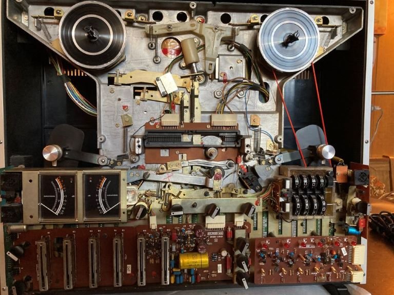

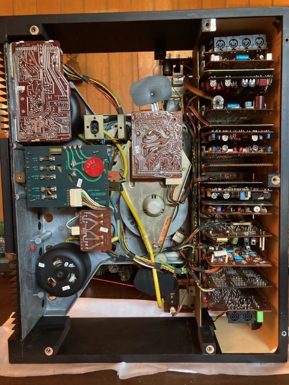

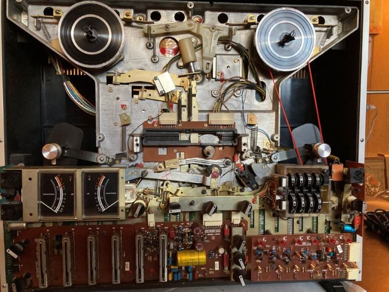

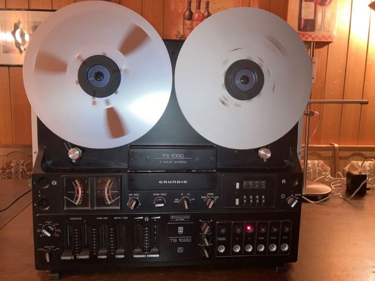

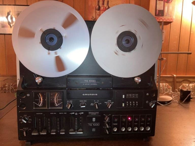

Pernod61 hat geschrieben: Sa 27. Mär 2021, 21:48 Nachdem ich die Grundig TS 1000 von innen entstaubt, mit neuem Capstan- und Zählwerksriemen von Heroma, 3D-Druckschieberegler von MichaelB aus dem Tonbandforum, einem gut erhaltenen Drehregler von Matthias (ernyflex) aus dem Open-Reel-Forum und 4 Gummifüsse für die Rückseite von Amazon ausgestattet habe, läuft die Bandmaschine einigermaßen. Sie spult vorwärts, rückwärts, spielt, stoppt usw. Unbefriedigend ist die Helligkeit der VU-Meter.
Abspielen und Aufnehmen kann ich aktuell nicht testen, da ich zunächst einmal die entsprechenden (Adapter-)-Kabel mit DIN-Anschluss geordert habe. Mit den bisher vorgenommen Arbeiten bin ich mit meinem Latein am Ende. Daher würde ich mich freuen, wenn jemand aus dem Raum NRW sich einmal in einer stillen Stunde das Grundig-Tonbandgerät ansehen sowie ggf. Instand setzen und einmessen könnte. Hier noch ein paar Fotos meiner Grundig TS 1000:

Der Riemen hat an der Schweißstelle eine kleine Wulst. Ich vermute, dass daher das Bandzählwerk nur schwer auf „0000“ zurückzustellen ist.

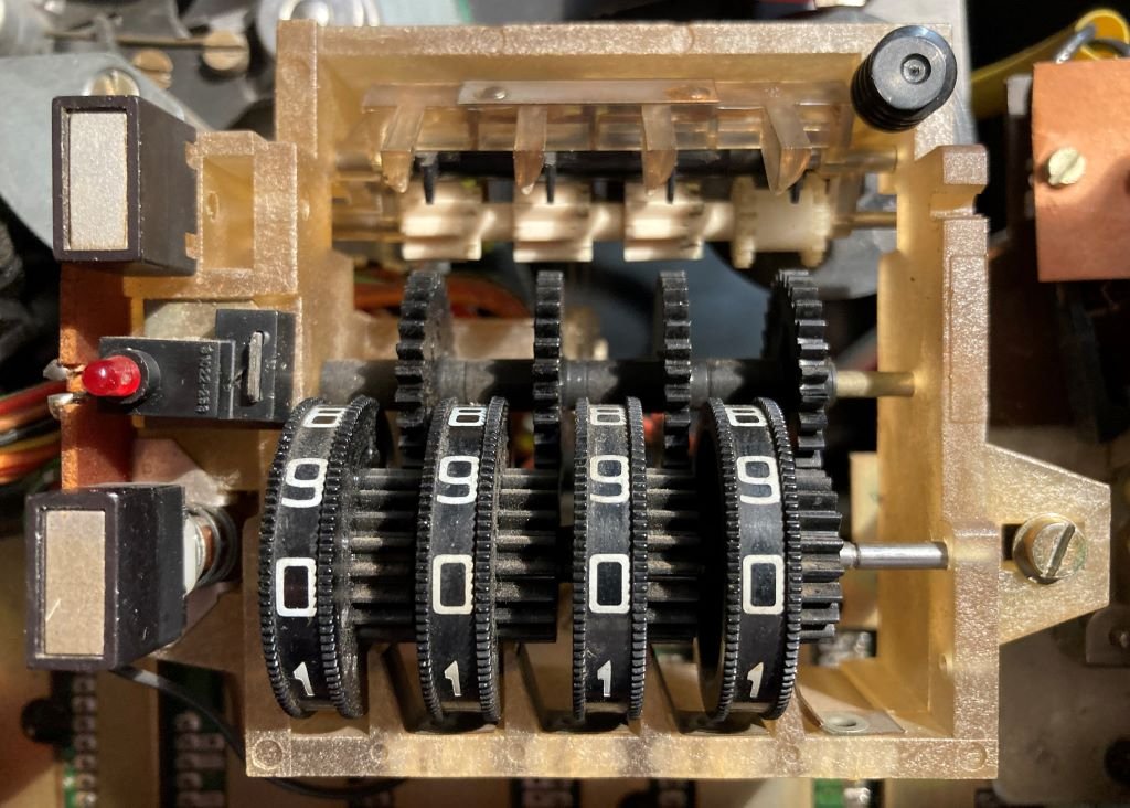

Der wulstige Riemen ist nicht der Grund für die Rückstellunwilligkeit Deines Zählwerkes. Das muß ausgebaut und gangbar gemacht werden, weil es mit Staub verklebt / verharzt ist.

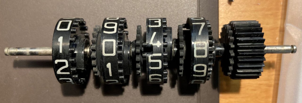

das Zählwerk war wirklich verschmutzt. Ich habe es zerlegt und gesäubert. Jetzt funktioniert es wieder.
mampfi hat geschrieben: So 28. Mär 2021, 15:50 Die Wahrheit käme aber erst beim Messen der Gleichlaufschwankungen ans Licht.
Darüber hinaus habe ich den Capstan- und Zählwerksriemen noch einmal ausgebaut und die jeweilige Wulst an der Schweißstelle mit einem Dremel vorsichtig bearbeitet. Die Wulst ist jetzt an beiden Riemen weg. Ich will hoffen, dass die Riemen keinen negativen Einfluß auf die Gleichlaufschwankungen haben.
Weiterhin bin ich auf der Suche nach einem Experten für die Grundig TS 1000in NRW, der die Bandmaschine einmal überprüfen, einmessen usw. kann.
