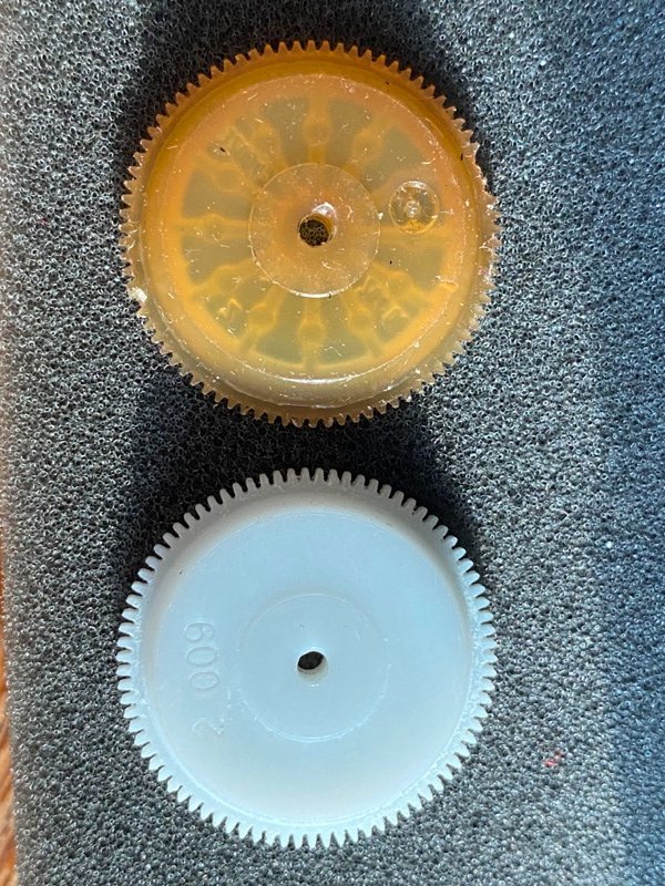

Seit kurzer Zeit haben es mir auch die Grundig Kassettengeräte angetan, von denen ich schon einige wieder hergerichtet habe. Meist ist es ja das berühmte Zwischen-Zahnrad, welches ersetzt werden muss.

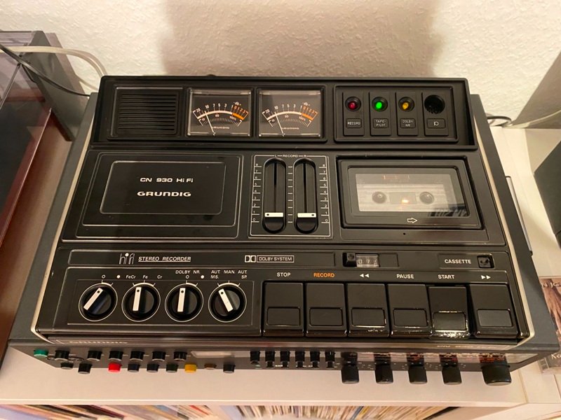

Letzte Woche habe ich auf dem Flohmarkt für kleines Geld einen gut erhaltenen CN 930 erstanden, der nach Riemen- und Zahnradwechsel auch wieder einwandfrei funktioniert. Innen sieht er noch "wie neu" aus, keine angelaufenen Trimmer, die Glühbirnen noch ohne Schwärzung. Offensichtlich hat das Gerät erst wenige km gelaufen:-) Nach dem Zerlegen und Waschen des Gehäuses mit Spüli darf er nun meine Anlage schmücken. Die Tasten werden noch mit "Mattschwarz" ausgebessert und den Knopf fürs Kassettenfach bekomme ich hoffentlich auch noch irgendwo her.
Ein kleines Problem hat der 930er dennoch: Rückspulen ist sehr schwach, so dass er dabei stehenbleibt und die Endabschaltung auslöst.
Ich vermute, ein Problem mit der Kraftübertragung, vielleicht kann mir jemand von Euch einen Tipp geben, was das sein kann, bevor ich mich auf die Suche mache? Ohne Kassette funktioniert das Rückspulen, der Wickelkern lässt sich jedoch schon mit geringem Fingerdruck anhalten.
