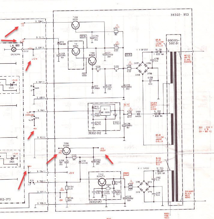

mein gebrauchtes 5500-2 hatte zunächst das übliche Zahnradproblem. Nachdem ich das Zahnrad getauscht hatte, läuft es aber nicht richtig. Bei Play blockiert oft der Dorn, wenn mann dann manuelle etwas anschiebt klappte es. Dann ist das Laufwerk beim Spulen extrem langsam. Ich habe die Spannung am Wickelmotor gemessen und da sind nur 3,4 V, sollte deutlich mehr sein. Ein Tipp aus einer Gruppe war dann mal die Spannungen beginnend im Netzteil zu messen. Das habe ich getan und da stimmt fast nichts. Die 22,5 V sind meistens 24,x das könnte noch passen, jedoch sind die 35V nur 24,4 und am kuriosesten ist der Wert der 2,2V, da sind 23V.
Da ich die einzelnen Wege nicht prüfen kann, wollte ich zunächst alle Kondensatoren tauschen. Bei den hohen Spannungsabweichungen müsste das aber doch eher ein Transistor sein, oder?
Hat jemand Erfahrung mit dem Netzteil und ev. eine Liste welche Bauteile man alles tauschen sollte?

mampfi hat geschrieben: Sa 4. Mär 2023, 20:23 Und wo sollen 2,2 Volt sein?
ich hatte alle Werte aus dem Serviceheft gemessen, die auf der Platine von der Lötseite her sind. Also auch die Werte bei den Ausgangsbuchsen.
DIe 2,2V stehen links neben dem Messpunkt L2.
Ich habe allerdings eine sehr schlechte Kopie des Serviceheft aus dem Internet. Tlw. sind die Texte nicht erkennbar.

Vergiss mal vorerst die 2,2V.
Alle mit Pfeil markierten Spgn. mal messen. Dann sehen wir weiter. Evtl. noch den schwarzen 2200µF/50V Becher Kondensator ersetzen.
Könnte sein daß der einen Leckstrom aufweist und eh kurz vor dem Exitus steht. Das könnten die 24 anstatt 35V erklären.
