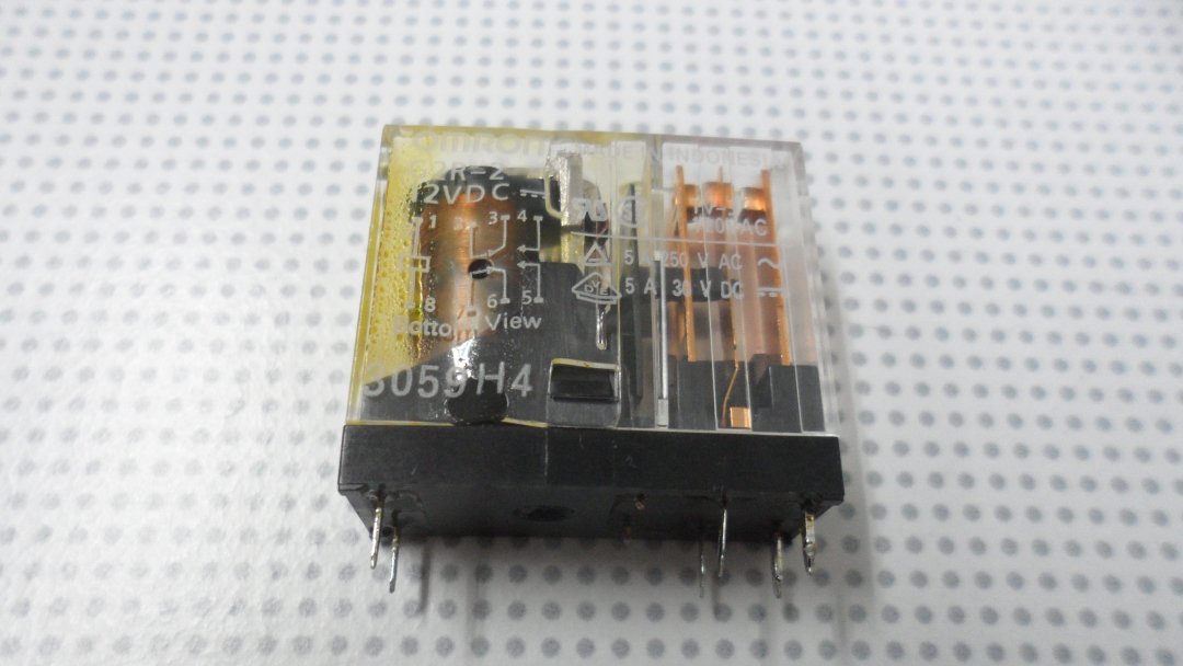

Gerade habe ich erfahren, wie ein überlasteter LS-Relais-Schalttransistor (T956) mit CE-Schluss ausgefallen ist und dabei Spulen-Windungsschluss und Dahinschmelzen des LS-Relais bei einem A5000 verursacht hat. Das war ein Grund, warum ich Informationen zu den "richtigen" Ersatzrelais hier mit Euch teilen möchte.

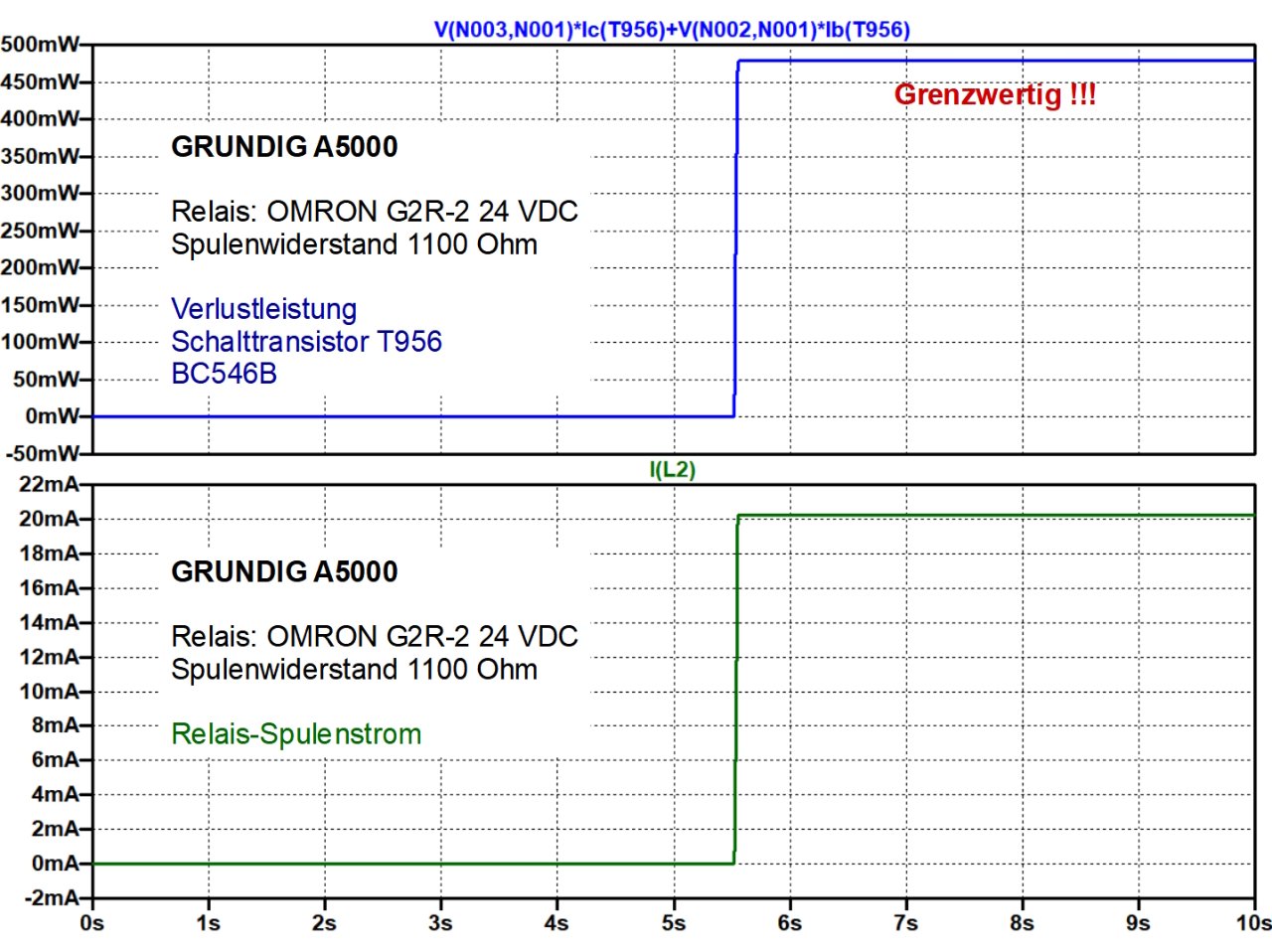

Stellt man die gleiche Überlegung für ein Ersatz-Relais des Typs OMRON G2R-2 24V DC an, das einen Spulenwiderstand von 1100 Ohm hat, erhält man 20 mA Spulenstrom , was eine Spulenverlustleistung von 480 mW ergibt.
Bedenklich wird allerdings mit dem 1100 Ohm Relais die Verlustleistung des Schalttransistors, die jetzt mit 480 mW an die Grenze der zulässigen Verlustleistung des BC546B kommt.

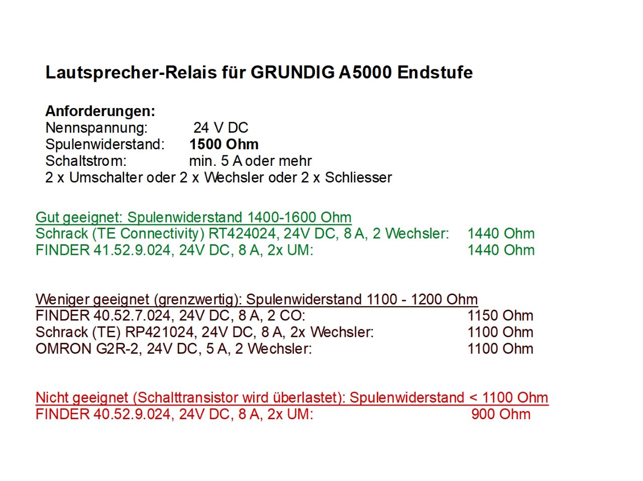

Daraus ergibt sich auch, dass 24 V-Relais mit einem Spulenwiderstand von < 1100 Ohm zu einem baldigen Tod des Schalttransistors T956 führen, da dessen max. zulässige Verlustleistung überschritten wird. Es gibt 24 V Relais, die tatsächlich einen (zu) niedrigen Spulenwiderstand haben. Es heisst also: Im Datenblatt zum relais den Spulenwiderstand suchen. Nach ihm und der korrekten Nennspannung 24 V DVC beim A 5000) entscheidet sich - neben PIN-Anordnung und Bauform - ob das betreffende Relais geeignet ist. Die Relais-Wahl beim A 5000 ist also nicht "leicht" zu nehmen.
Hier einige Beispiele für den A5000:

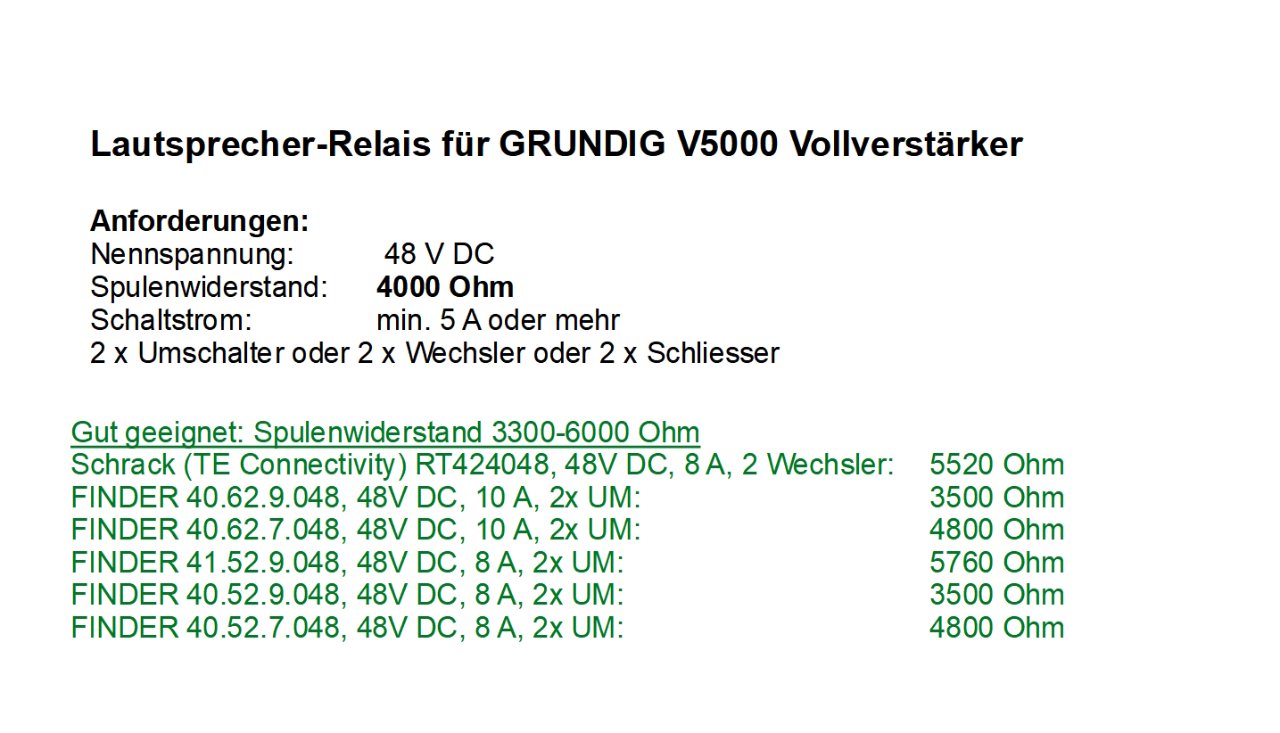

Der V5000 ist in puncto LS-Relais weniger wählerisch. Das liegt an der höheren Spulenspannung von 48 V (DC). Denn solche Relais haben i.a. einen entsprechend grösseren Spulenwiderstand, was die Verlustleistung des Schalttransistors wesentlich verringert.

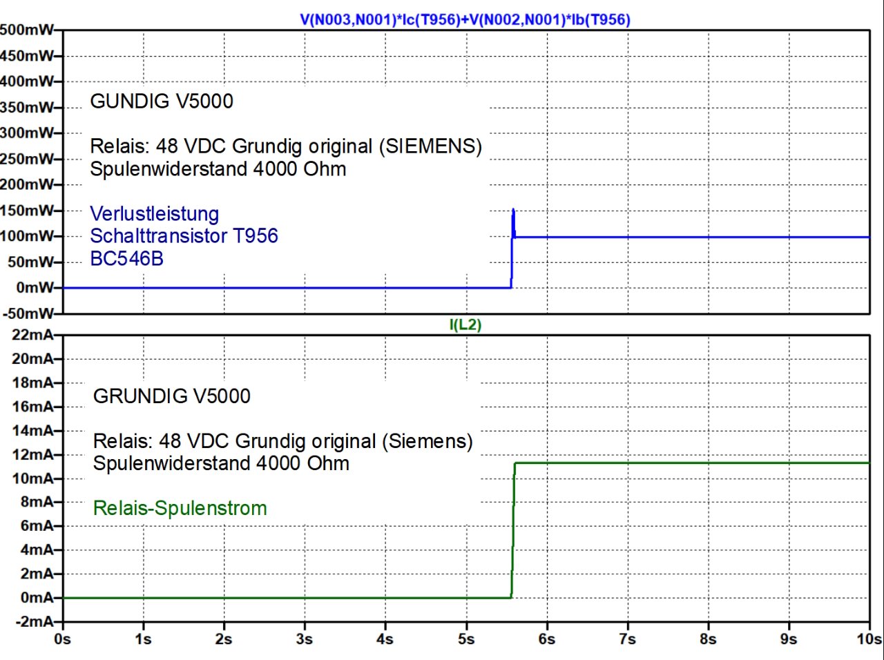

Zunächst die Daten für das GRUNDIG original Siemens Relais des V5000:
Spulen-Nennspannung: 48 V (DC)
Spulenwiderstand: 4000 Ohm
Induktivität (Relais/Anker offen): 11 H
Der Spulenstrom beträgt nur 12 mA, die Spulenverlustleistung ca. 580 mW. Der große Unterschied zum A5000 ist in der Schalttransistor-Verlustleistung zu sehen, die beim V5000 nur noch 100 mW beträgt - lang lebe der BC546B !

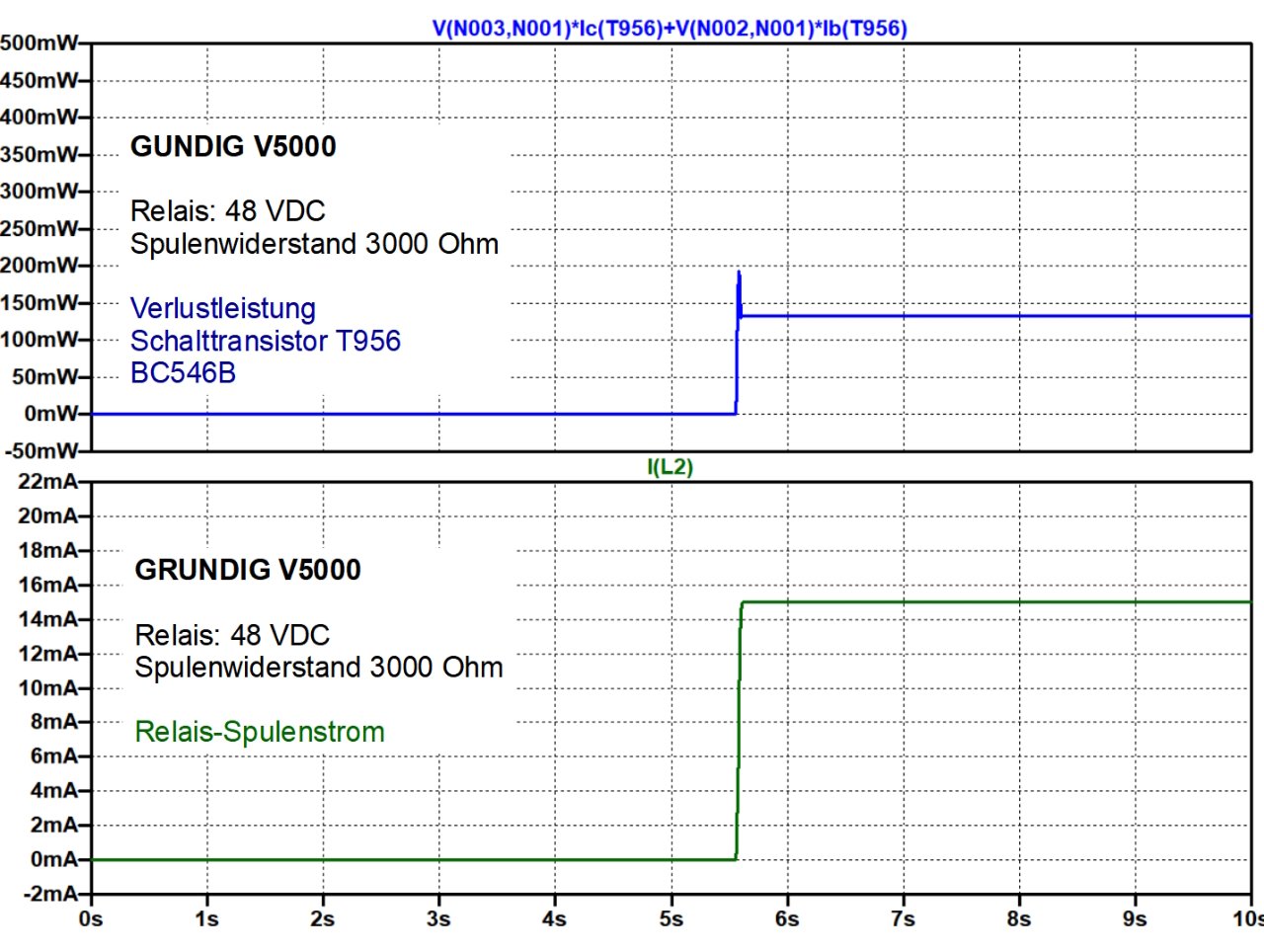

Selbst mit Relais, die kleineren Spulenwiderstand haben, hier im Beispiel mit 3000 Ohm, verändert sich daran nicht viel. Die Transistor-Verlustleistung bleibt unter 150 mW, tief im gesunden Bereich!
Für den V5000 hat man eine viel grössere Auswahl an geeigneten LS-Relais verfügbar als für den A5000:

Zur Veranschaulichung:

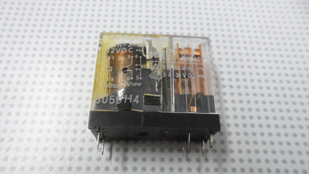

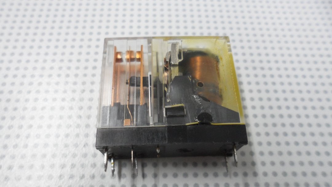

Eine A5000 Endstufe hatte (vermutlich) versehentlich beim Relaisersatz statt eines 24 V LS-Relais ein 12 V (DC) OMRON G2R-2 eingebaut. Nach Datenblatt von OMRON hat dieses 12 V Relais statt des beim A5000 erforderlichen Spulenwiderstands von wenigstens 1100 Ohm (besser sind: 1400-1500 Ohm) nur einen Spulenwiderstand von 275 Ohm.
Damit betrug der Spulenstrom im (falschen) Relais 75 mA, die Spulenverlustleistung 1,8 W und der Schalttransistor T956 erzeugte eine Verlustleistung von 1,9 W, fast das 4-fache seiner Maximal-Leistung.
Sowohl das Relais, wie auch der Transistor, überlebten das nur einige Minuten. Der Transistor starb mit CE-Schluss (CE-Strecke durchlegiert, resultierte in CE-Widerstand um 30 Ohm). Die Spule "schmolz" mit Windungsschluss, nur noch 15 Ohm danach.

die aktuell passenden Ersatzrelais hatte ich doch aufgelistet (mein Startbeitrag). DARUM ging es doch. Siehe dort die beiden Zusammenfassungen.
download/file.php?id=1456&mode=view
download/file.php?id=1459&mode=view
