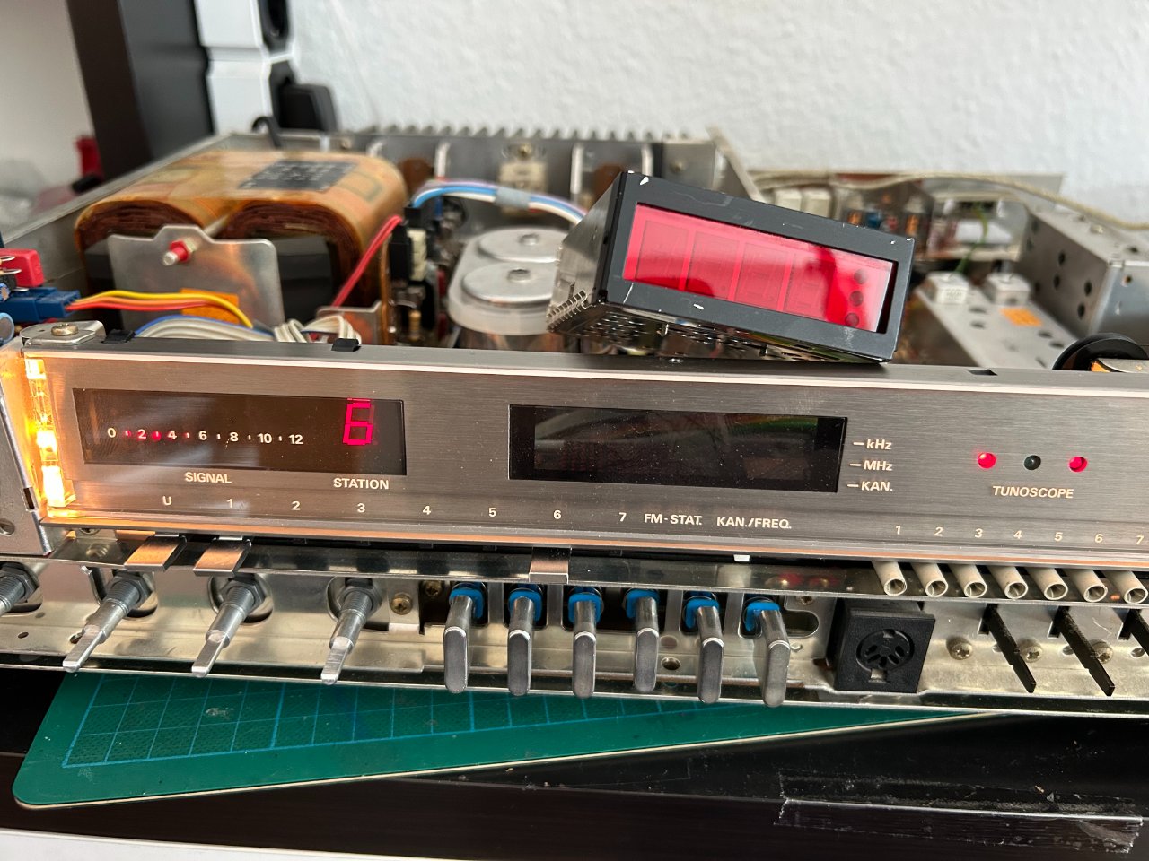

Hi,
ich habe hier einen R3000 (Kellerfund), dem ich gerne auf die Sprünge helfen möchte, wo ich aber schon beim ersten(?) Problem hängen.
Das Gerät lässt sich einschalten, Skalenbeleuchtung funktioniert, Stationsanzeige ebenso wie die beiden roten Tunoscopes (wenn UKW gewählt ist).
Im Signal werden immer blasser werdend 3-5 LED angezeigt, die Frequenzanzeige ist aber tot.
Es gibt aber keine Tonausgabe (weder Rauschen noch Empfang, auch nicht auf MW/LW).
Dann habe ich versucht ob bei TB1/2 was geht: Fehlanzeige :-(
Nächster Versuch per Phono (das rauscht ja zumindest, wenn weit genug aufgedreht wird). Aber auch da kommt kein Ton raus :-((

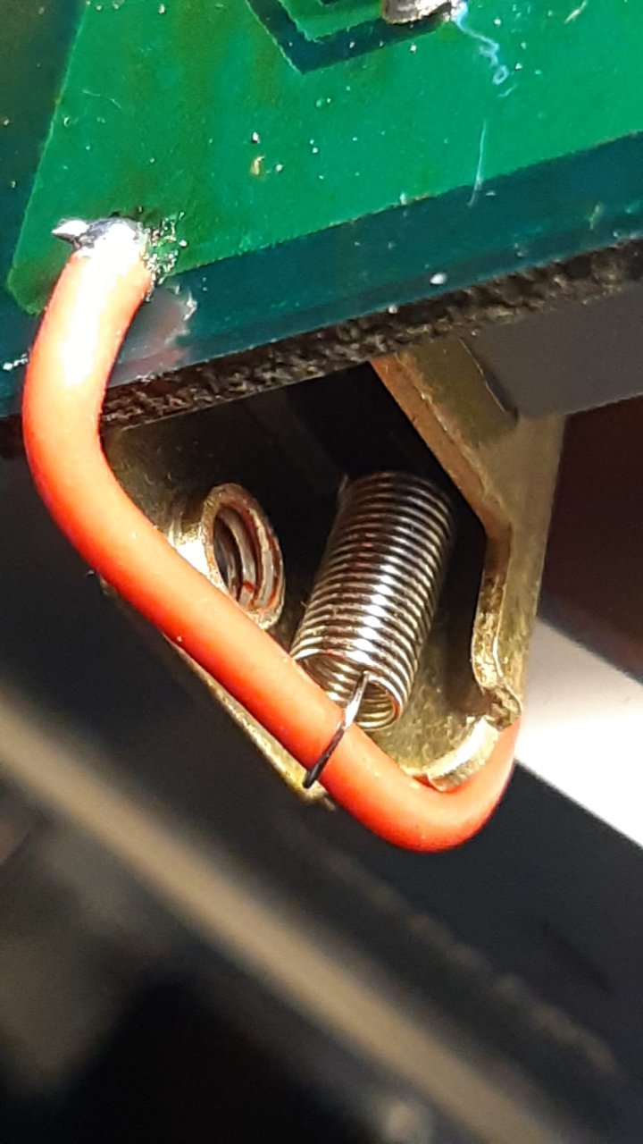

Man braucht keine Zusatzfeder !
Sie mein Bericht Uber die Reparatur eines MT100...

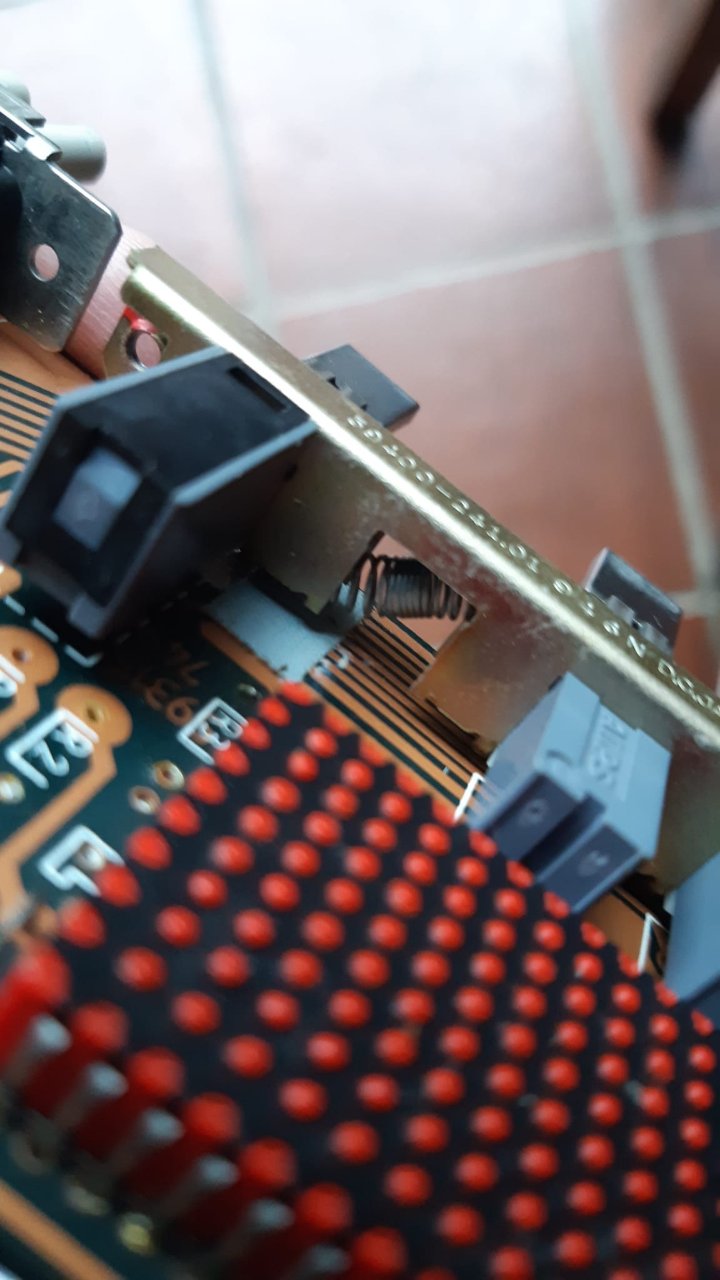

Hier hatte ich eine andere Methode zur Reparatur genommen (Druckfeder), die auch viele Jahre funktionierte. Nun aber klemmt bei Schalten von 7 nach 5, 7 auf 6 geht.
Man beachte den Isostreifen auf der Leiterplatte.

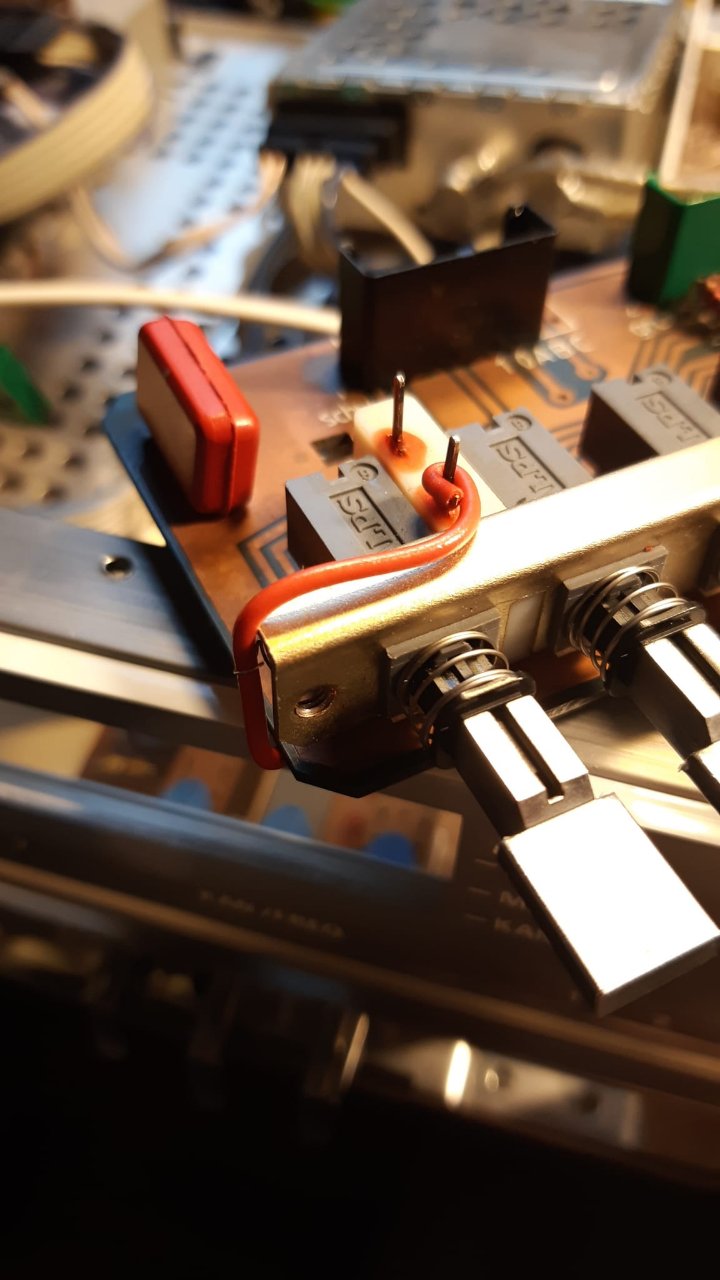

Re: Kellerfund R3000, gibt keinen Mucks von sich
Zugfeder ist besser, nicht zu viel Vorspannung, führt auch zum Klemmen. Das ist roter Klingeldraht.
