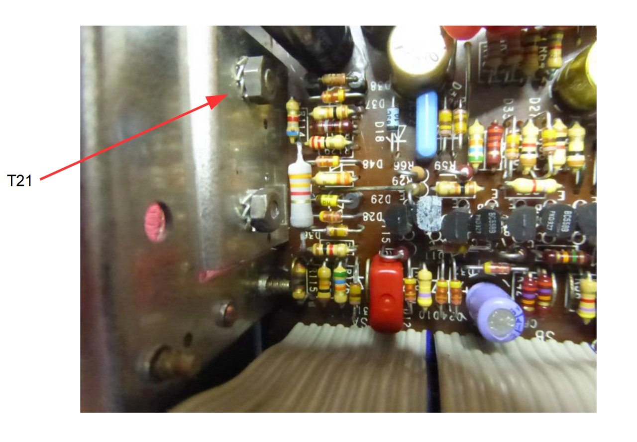

So ist T21 eingebaut: An Chassis angeschraubt.
Es kann sonst nur noch Verbindung des Kollektors mit Masse geben, wenn ein Zinnspritzer auf der Kollektorleiterbahn von T21 einen Kontakt zur Masseleitung macht.
Wäre der Gleichrichter mit Masseschluß defekt, würde R131 nicht heiss (und inzwischen höherohmiger, inzwischen ggf. ca. 100 Ohm oder mehr) werden. Das hast Du ja auch erkannt.
