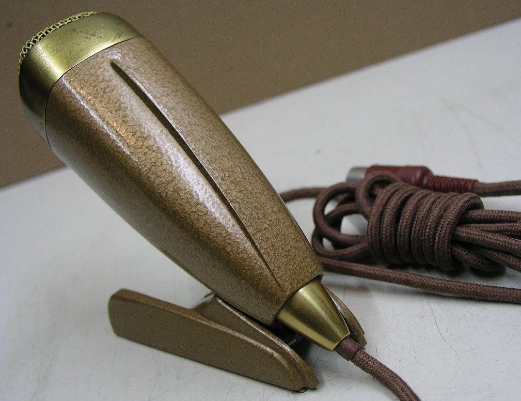

Hallo Zusammen,
ich möchte hier ein schönes altes Mikrofon vorstellen, dass in in den 50er und 60er-Jahren in einer besonderen Form von Grundig vertrieben wurde.
Das Grundig GDM 121
Dieses Mikrofon entspricht weitgehend dem bekannten Sennheiser MD 21 HL (mit DIN-Stecker u. Übertrager) welches als MD 21 U (XLR-Stecker) auch heute noch verkauft wird.
Im Unterschied zum Sennheiser MD 21 HL hat das Grundig GDM 121 ein fest angeschlossenes Kabel, das in einem 3-Poligen DIN-Stecker endet.

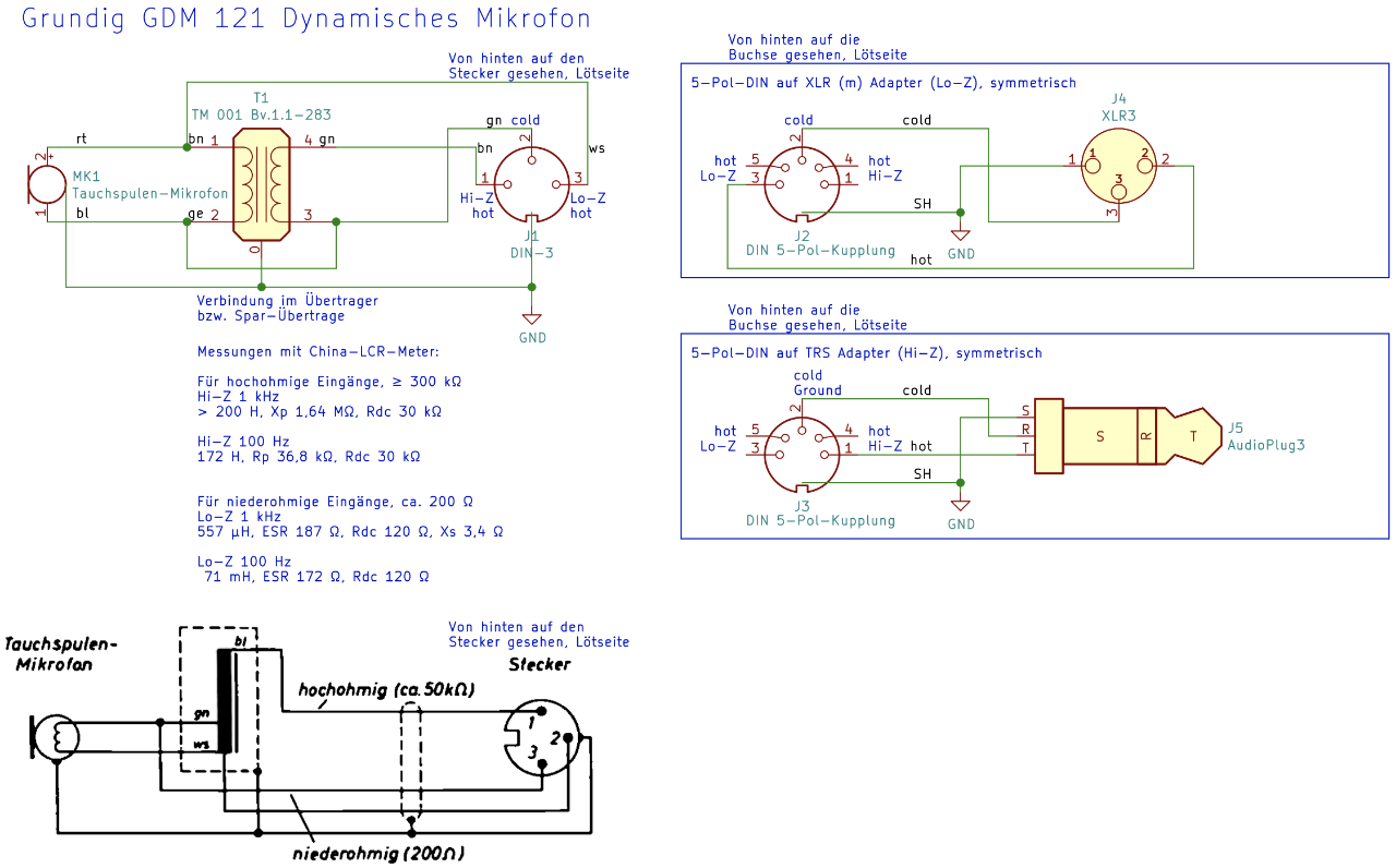

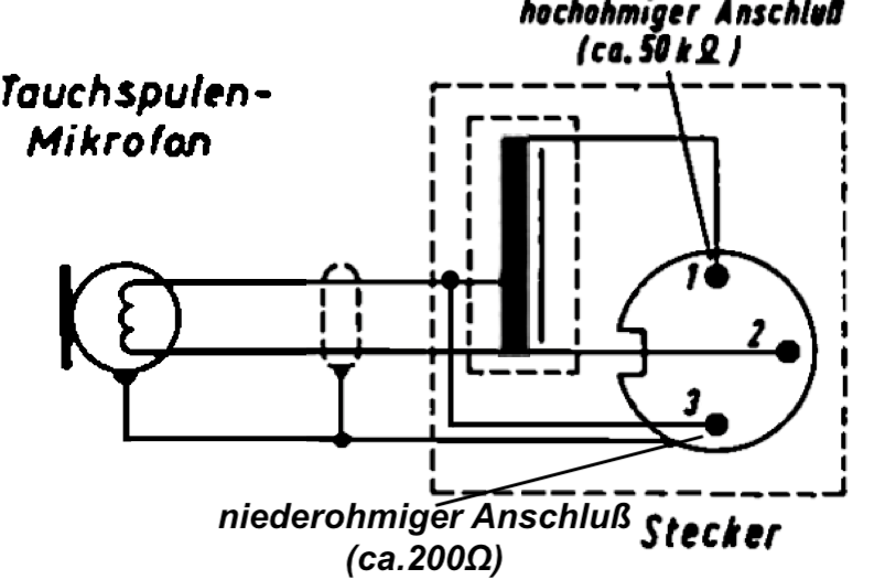

Das Mikrofon kann sowohl an Röhrentonbandgeräten mit hochohmigen Mikrofoneingang betrieben werden, als auch an Geräten mit einem niederohmigen Eingängen für 200 Ω dynamische Mikrofone. Dafür ist ein kleiner Sparübertrager (Sennheiser TM 001 Bv. 1.1.-283) im Mikrofonghäuse eingebaut, der die niederohmige Kapselimpedanz (ca. 200 Ω) auf ca. 55 kΩ hochtransformiert.
Wie man sieht, liegt an PIN 1 des DIN-Steckers der hochohmige Ausgang vom Übertrager und an PIN 3 direkt die niederohmige dynamische Kapsel.
Wenn das Mikrofon an einem hochohmigen Anschluss betrieben wird, sollte das Mikrofonkabel keinesfalls verlängert werden, da es sonst durch Kabelkapazität zusammen mit der hochohmigen Quellimpedanz sehr schnell zu verlusten im Hochtonbereich kommt.
Wenn eine Kabelverlängerung notwendig ist, sollte immer nur die niederohmige Seite genutzt werden, diese kann dann ohne weiteres 20m oder mehr lang sein, ohne dass es zu nennenswerten Höhenverlusten kommt! Wenn dann der Anschluss an ein Röhrengerät erfolgen soll, dann am Besten über einen separaten Kabelübertrager (1:10 bis 1:20) kurz vor dem Eingang.
Das Anschlusskabel des Mikrofons ist ein Gewebeisoliertes 3-Adriges Kabel mit Abschirmung. Der Massekontakt 2 des DIN-Steckers ist nicht mit dem Schirm des Kabels verbunden, sondern über der weiß/grünen Ader des Kabels mit einem Anschluß der Kapsel. Die Abschirmung des Kabels ist nur mit der Abschirmung des Steckergehäuses Verbunden. Das finde ich eine ziemlich trickreiche Art der Verkabelung, da dadurch die Möglichkeit besteht eine annähernd symmetrische Adaption an professionelle Studiogeräte vornehmen zu können. Inwieweit der eingebaute Sparübertrager die Symmetrie vielleicht beeinträchtigt, vermag ich nicht zu beurteilen.

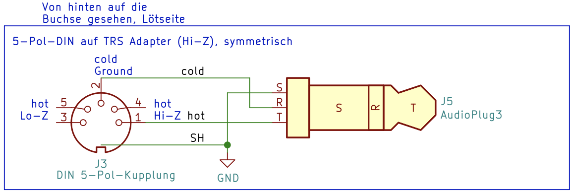

Ich habe mir zwei Adapter gebaut, mit denen sich das Mikrofon ohne weitere Umbauten sehr gut und brummfrei an niederohmigen symmetrischen XLR-Eingängen oder auch hochohmigen symmetrischen TSR-Eingängen (6,3 mm Klinke-Stereo) betreiben lässt.
Hier die Verkabelungschemata zu den beiden Adaptern, es sollte hochwertiges 2-Adrig geschirmtes Mikrofonkabel verwendet werden.
Auch bei den Adaptern wird der Schirm nur mit dem Gehäuse der DIN-Kupplung verbunden, nicht mit PIN 2! An PIN 2 wird eine der beiden Adern des Kabels angeschlossen (COLD).

Hier noch ein zusammenfassendes Bild mit einigen Messwerten zu dem Mikrofon:

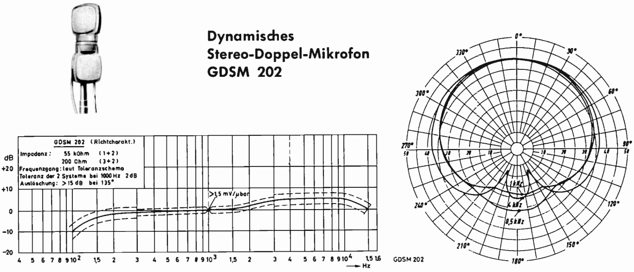

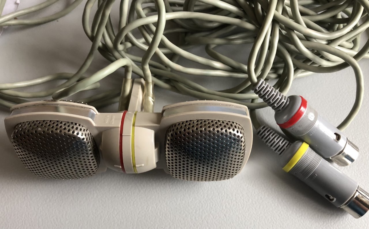

da ich geschrieben habe "GDM 121 und andere", kommt hier jetzt noch ein weiteres Mikrofon, welches ich vor einiger Zeit günstig bei Kleinanzeigen erstehen konnte.
Das Grundig GDSM 202, ein dynamisches Stereomikrofon von ca. 1966.
Genauso wie das GDM 121 kann dieses Mikrofonpaar an niederohmige und auch an hochohmige Eingänge angeschlossen werden. Bei diesen Mikrofonen ist ein kleiner Übertrager direkt in den dreipoligen DIN-Stecker eingebaut.
Das GDSM 202 hat eine Herzförmige Richtcharakteristik (Cardioid), so dass mit den übereinander angeordneten Mikrofonen schon eine brauchbare Stereobühne entsteht.
Die schon in meinem ersten Beitrag vorgestellten Adapter zur symmetrischen Anschaltung des Mikrofons an Studio-Equipment u.ä. (L-Z und Hi-Z) sollten mit diesen Mikrofonen genauso funktionieren.
Ein bisschen Originaltext von Grundig zu diesem Mikrofon findet ihr in der angehängten PDF (Text und Bilder aus der Technischen Information Nr. 11 von 1966).

Ich habe den Korb demontiert -war sehr einfach- und gesehen, dass die Kabel in diesen "Endstück" vergossen sind.
Die Kapsel hat 200 Ohm (Kabel Rot / Blau), den Trafo würde ich eingebaut lassen und einfach nur nicht anschliessen.
Wenn ich deine Zeichnung richtig verstehe, dann würde auf einem XLR Stecker das Rote Kabel auf 2 kommen das Blaue
auf die 3 und der Schirm/Masse auf die 1. Aber wo würde ich dann im Mikro die Masse auflöten?

Die Kapsel mit ihren 200 Ω kommt dann an einen XLR-Stecker mit blau an 2 (cold) und mit rot an 3 (hot), die Abschirmung kommt an 1 (Masse) bzw. ans Gehäuse des Mikrofons. Die Kapsel selbst müsste auch einen Masseanschluss am Gehäuse haben, der ja jetzt auch schon mit der Schirmung des Originalkabels verbunden sein sollte. Ich meine im Mikrofongehäuse gab es da so eine Art Masseknubbel, da solltest du dran gehen.
Die Schwingspulen-Kontakte de Kapsel würde ich auf jeden Fall nicht an Masse legen. So ist die Anschaltung komplett symmetrisch und unempfindlich gegen Brummeinstreuung. Als Mikrofonkabel dementsprechend ein 2-Adrig geschirmtes verwenden.
Wobei die Kapsel selbst ziemlich empfindlich gegen magnetische Felder (z.B. Transformatoren) in der nähe ist.
Wenn du den Übertrager nicht verwenden möchtest, dann klemmst du ihn am Besten komplett ab. Zumindest die rote Ader, die von der Kapsel kommt.
