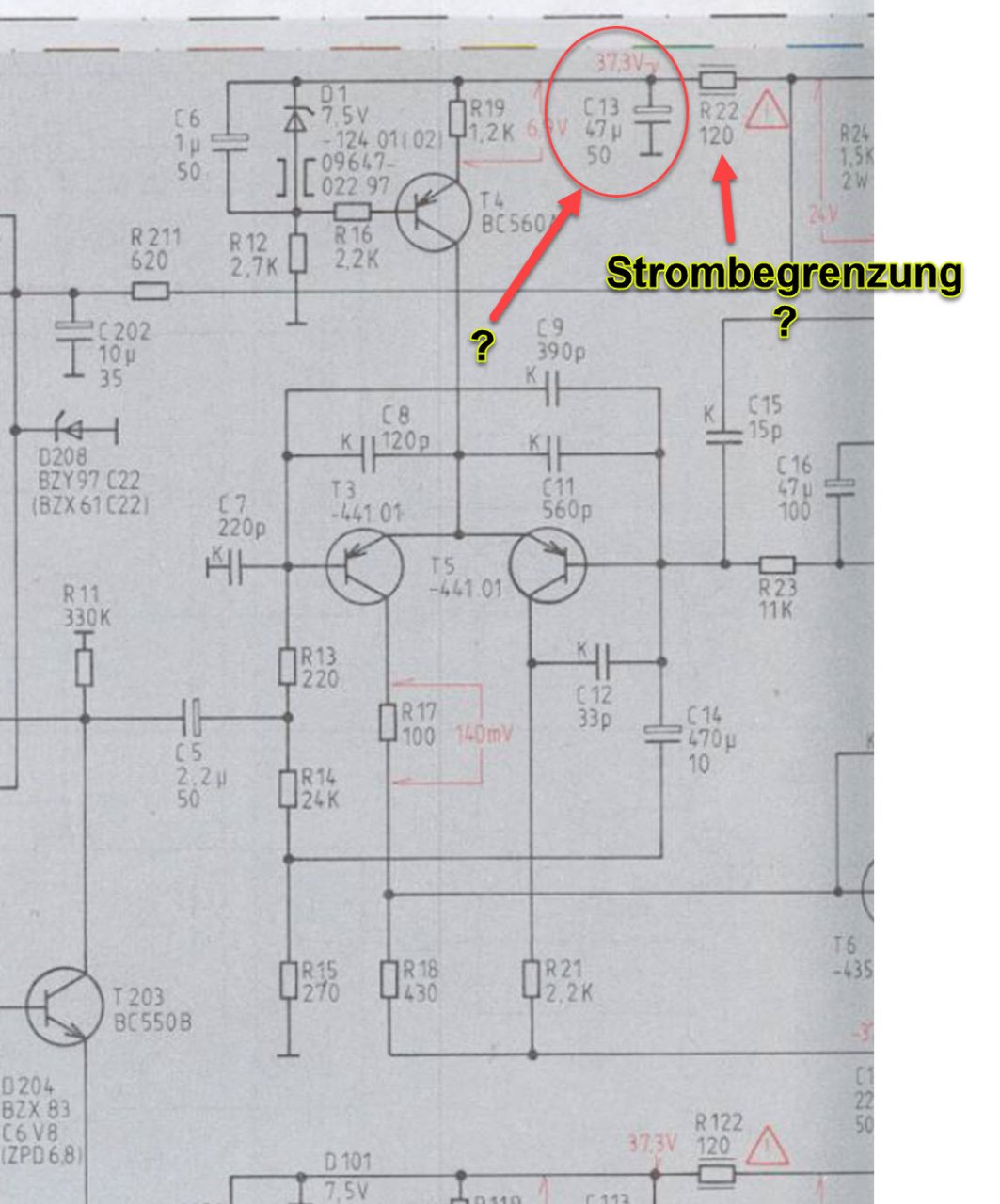

Hier der betreffende Ausschnitt aus der Schaltungsbeschreibung des V5k die identisch zum A5k ist.

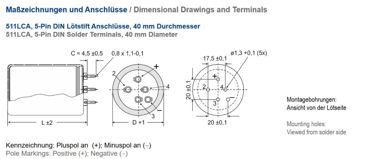

Und hier ggf. passende Kondensatoren:
Zu beachten wäre auch z.B. der ESR, der bei den Ersatzelkos z.T. unter 15mOhm liegt (siehe Tabelle).

Zum Messen der KS-Sicherung über den 0,22 Ohm brauchst du wohl einen Diff Tastkopf. Die Subtraktionsfunktion des Scopes mal versucht?

Das war C13? Evtl. auch R22 wg. Strombegrenzung?

Ich habe mit Oldifan geschrieben. Er hat gesagt, dass in der "Grundig Technische Informationen 1-2/1980, Seiten 48-49" es entsprechend abgehandelt wird. Die hatte ich nicht auf den Schirm. Kenne die TIs. Diese ist aber noch nicht als gelesen im Browser gekennzeichnet gewesen.
Diese Vermutung hatten wir (mampfi und ich) ja auch beide (KS-Automatik, 0,22 Ohm). Er klärt aber noch nicht direkt, warum der A soviel empfindlicher ist. Wird aber der höheren Versorgungsspannung geschuldet sein, sodass er leichter in den Bereich kommen kann, wo der Maximalstrom erreicht ist und begrenzt wird.
