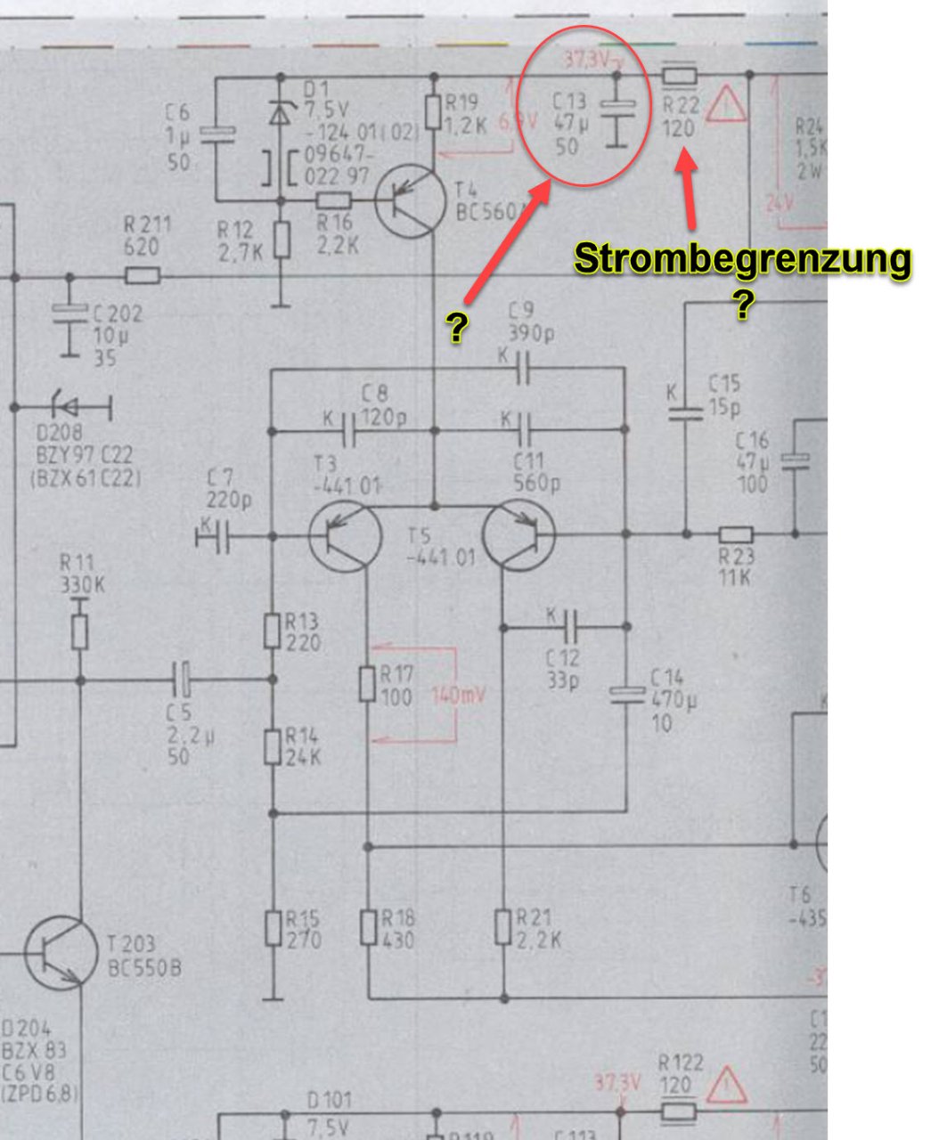

Hier der betreffende Ausschnitt aus der Schaltungsbeschreibung des V5k die identisch zum A5k ist. Und hier ggf. passende Kondensatoren:

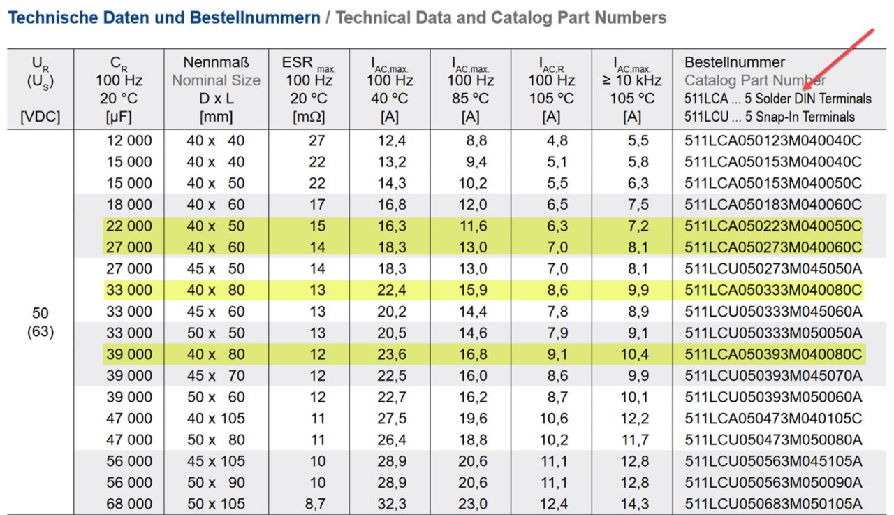

Zu beachten wäre auch z.B. der ESR, der bei den Ersatzelkos z.T. unter 15mOhm liegt (siehe Tabelle).
Der Originalelko wird mit dem Chinatester dabei mit 0,14Ohm ESR also Faktor 10 höher gemessen. Natürlich ist mir bewußt daß dieser Meßwert nicht unbedingt stimmen muß.

Das war C13? Evtl. auch R22 wg. Strombegrenzung?
