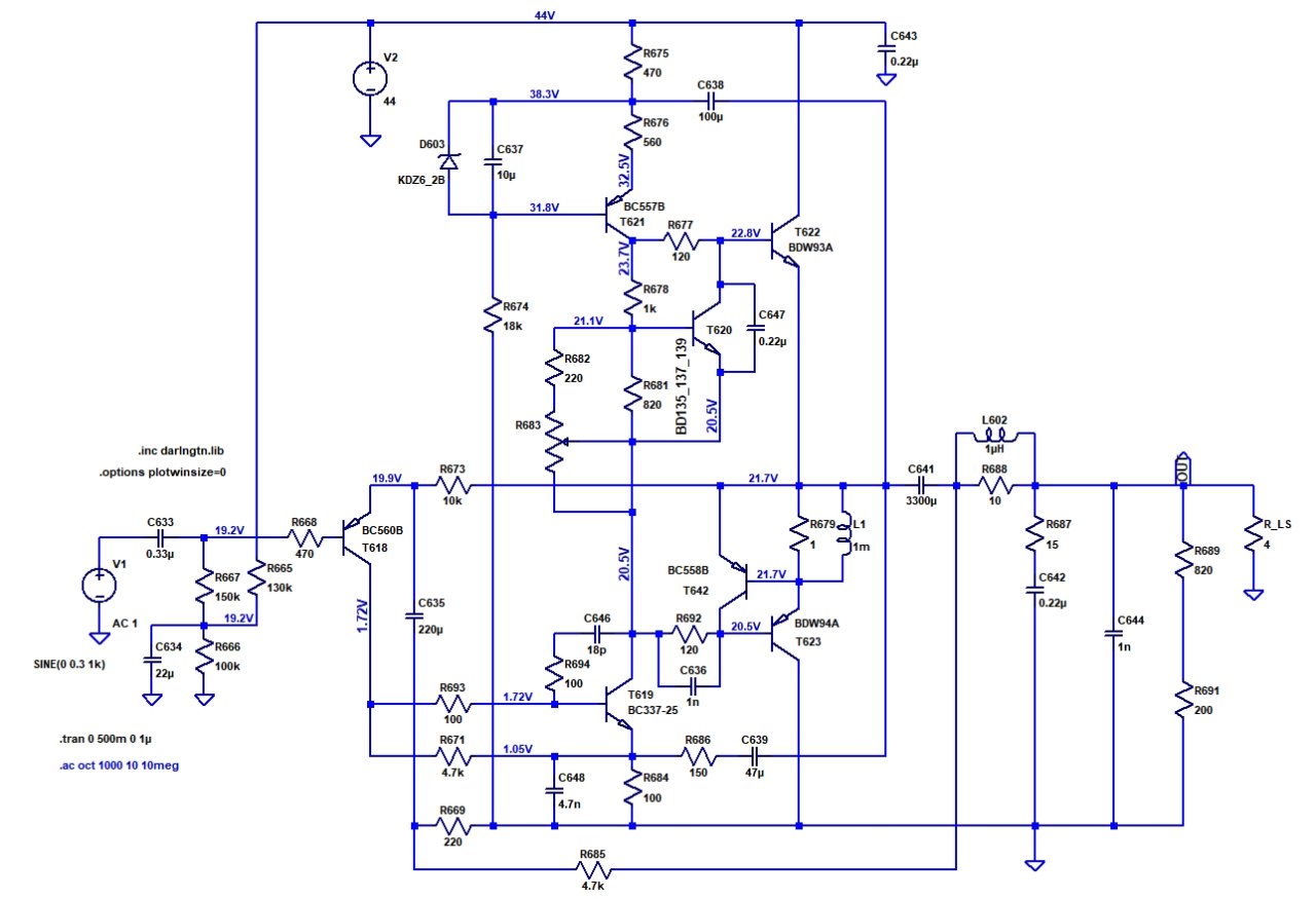

Tatsächlich liefert die Simulation einen Hinweis darauf, was evtl. das Problem ist.
Es kommt zu einem periodischen "Pumpen" (Frequenz ca. 3 Hz) mit enormen Stromspitzen von 10 A an den Endtransistoren (Emitterstrom T622 gezeigt), wenn R665 hochohmig oder zu/über R665 die Verbindung unterbrochen ist (auch Lötstellen am Widerstand prüfen!).
R665 hat man nicht gleich auf dem Schirm, da er "ausserhalb" der eigentlichen Endstufe ist. Aber hier gilt: Kleine Ursache - enorme Wirkung!
Schaltung bei Unterbrechung an/vor/nach R665:
Diese Situation wird vermutlich die Endtransistoren zerstören!
Ist die Verbindung der Versorgungsspannung (+44 V) an/über R665 korrekt hergestellt, arbeitet die Endstufe in der Simulation fehlerfrei:
Hilft das?

In der Simulationsschaltung ist L1 (die Induktivität über R679) noch mit 1 µH eingetragen. Weitere Simulation zeigt, dass der Wert höher sein muss, ca. 1 mH. Das hat aber auf den beschriebenen Effekt des fatalen Endstufenausfalls bei Unterbrechung an R665 keinen Einfluss.

Vielleicht helfen auch weitere Spannungsangaben bei der Endstufe. Grössere Abweichungen könnten den Weg weisen.
Hier sind alle Soll-Spannungen für 44 V Versorgungsspannung eingetragen:
Und hier für 48 V Versorgungsspannung:

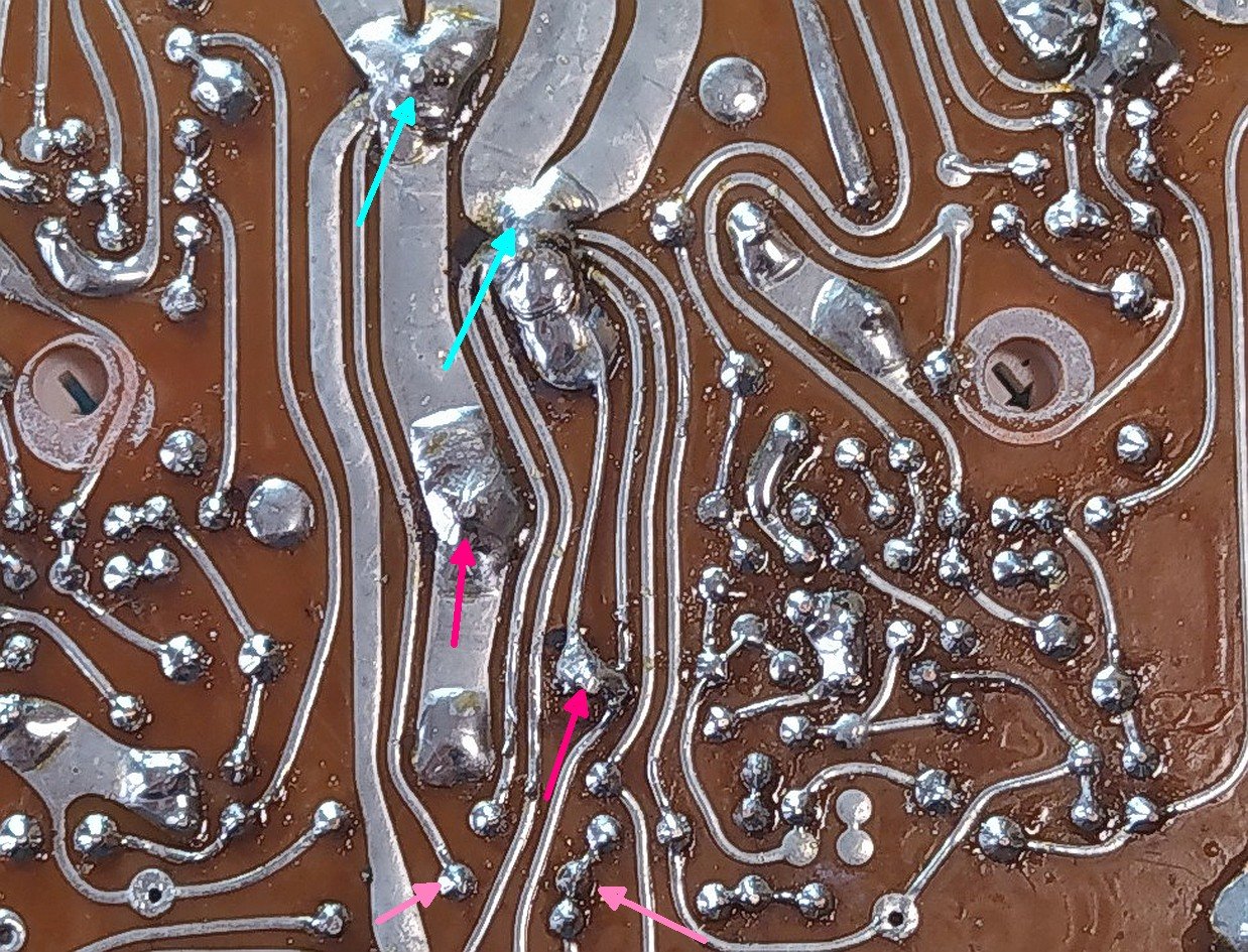

Wie sieht die Lötseite aus?

Ich habe R665 gerade mal ausgelötet und gemessen, hat die zu erwartenden 130KOhm und ist auch optisch unauffällig. Die Lötstellen waren auch i.O., die mit R665 zusammenhängenden Leiterbahnen habe ich ebenfalls durchgemessen, alle Verbindungen sind da. Die beiden Spannungen vor und hinter dem Widerstand sind vorhanden (48,2V und 21,0V).

So sieht das bei meinem MR aus:
Reinhard, erstmal vielen Dank, daß Du Dir die Mühe mit LTspice gemacht hast. Warum hast Du die Simulation mit unterschiedlich hohen Versorgungsspannungen laufen lassen ? 220 vs. 240 Volt ?
Bezüglich der Elkos: Original sind da ja Exemplare mit dreibeinigem Massering verbaut und der Pluspol ist genau in der Mitte, da kann man eigentlich nichts verwechseln, auch weil von drei Massepins zwei nur als mechanischer Stützpunkt dienen. Ich habe bei denen ehrlich gesagt gar nicht auf die Polaritätsangaben auf der Platine geachtet. Bei Rufulas Bild sieht das aber in der Tat verdächtig aus. Er hatte die Endstufenprobleme allerdings auch schon mit der originalen Elko-Bestückung...

Ich habe versucht die Darstellung meiner Bastelarbeit auf den Bildern nachvollziehbar zu machen.

Ah, Du hast den Minuspol des einen 4700uF Elkos an einen der nicht verbundenen Lötstützpunkte gelegt und von da eine Drahtbrücke zur Masse gezogen. Auf den Bildern sah es erst so aus, als wenn da aus dem Nichts eine neue Leiterbahn auftaucht. Das erklärt dann auch die unlogische Positionierung der beiden großen Elkos zueinander.
