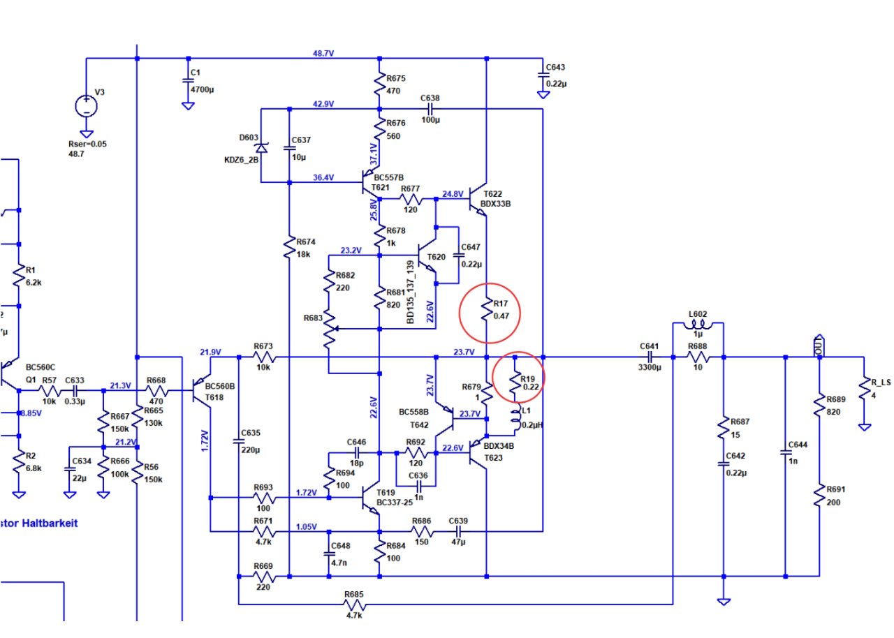

Vorschlag sieht also jetzt so aus:

Gute Idee mit 0R22, aber die Spannung über R17 (0R47) zu messen ist nicht brauchbar?
Beiträge: 289
klar doch!
R17 (0,47 Ohm) gibt es bei MR200 nicht, auch nicht R19, den 0,22 Ohm Widerstand.
Die beiden Zusatz-Emitterwiderstände (R17 und R19) sind erst Bestandteil der vorgeschlagenen Modifikation. Sicher kann man - wenn man die Modifikationen schon vollzogen hat - direkt über R17 (0,47 Ohm) messen...oder auch über R19 (0,22 Ohm). Die einzustellende Sollspannung jeweils dafür getrennt berechnen. Ein Messwiderstand zwischen X und Y erübrigt sich dann, X und Y bleiben miteinander verlötet.
Zuletzt geändert von oldiefan am Sa 18. Mär 2023, 23:35, insgesamt 1-mal geändert.
Beiträge: 2629
Ja keine 100 Ohm, damit man nicht das VDO 52mm Rundinstrumente (0...12V) aus dem Auto nehmen kann.
R679 mit 1 Ohm wäre noch besser. Hatte die Schaltung nur auf dem Handy angeschaut.
Beiträge: 289
Nein, R679, 1 Ohm, geht natürlich nicht!
Schau Dir die Schaltung nochmal genau an, dazu liegen ja 0 Ohm parallel (Spule).
