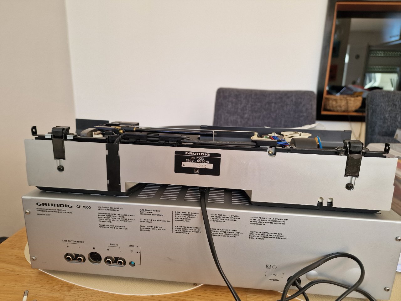

Mache doch mal ein Foto des Plattenspielers von hinten und stelle es hier ein

Hallo danke erstmal. Fotos habe ich gemacht aber
Jetzt beginnen wieder meine Probleme. Bin leider kein Fachmann für Handyanwendungen und weiß daher nicht wie ich die Fotos hochladen kann. Ich weiß es ist viel verlangt aber könntest du mir bitte sagen wie das geht. Sorry ich bin hald auch Retro.

Hallo jetzt scheint der Upload der Fotos dazusein.
Mit Hilfe meines Enkels.

Ich hätte ja erwartet, dass man die Poistion einstellen kann, ohne das ganze Geräte aufzuschrauben.
Auf Deinen Bildern kann ich nichts entdecken, was der Zeichniung im SM (fig.21) nahe kommt :-(
Die einzige sichtbar Schraube ist die auf der rechten Seite am oberen Rand, wo es auch die Aussparung am Gehäuse hat.
Ist die Schraube drehbar oder handelt es sich um eine "Fixierschraube"?
Vorsichtig ausprobieren!

Habe nur Plasikhaube abgenommen. Sonst nichts.
So kommt man dann an die Tonarmautomatik ran.
Leider weiß ich nicht von welcher Schraube du sprichst die ich vorsichtig drehen soll?
