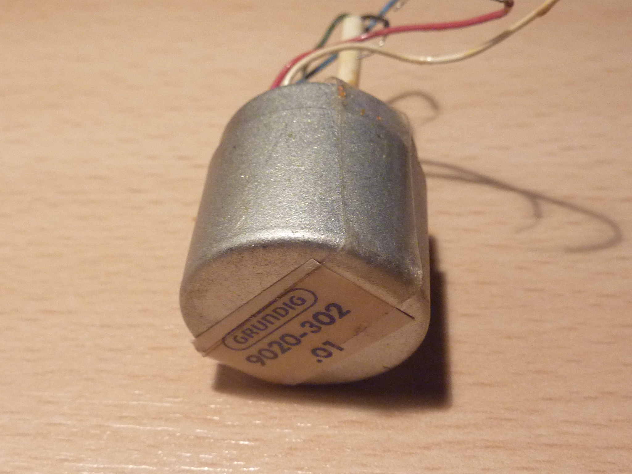

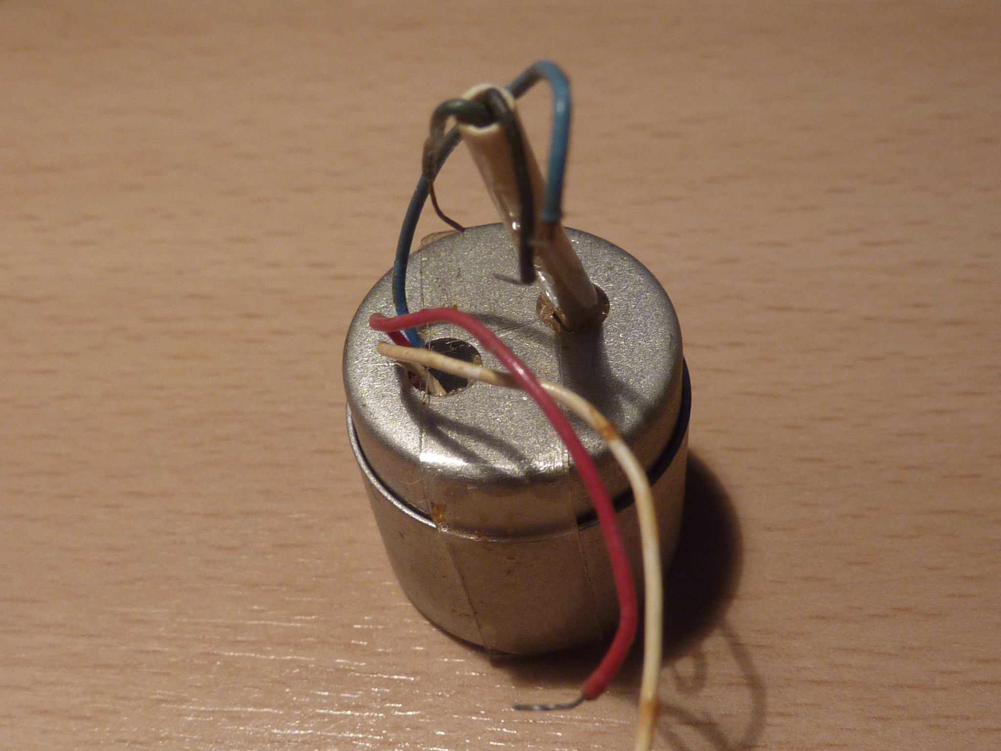

ich habe in meiner Bastelkiste ein Teil gefunden, das ich nicht identifizieren kann.
Aufschrift: Grundig 9020-302.01 (siehe beigefügte Aufnahmen).
Auch das Internet schweigt sich diesbezüglich aus! Weiss jemand, um was es sich handelt?

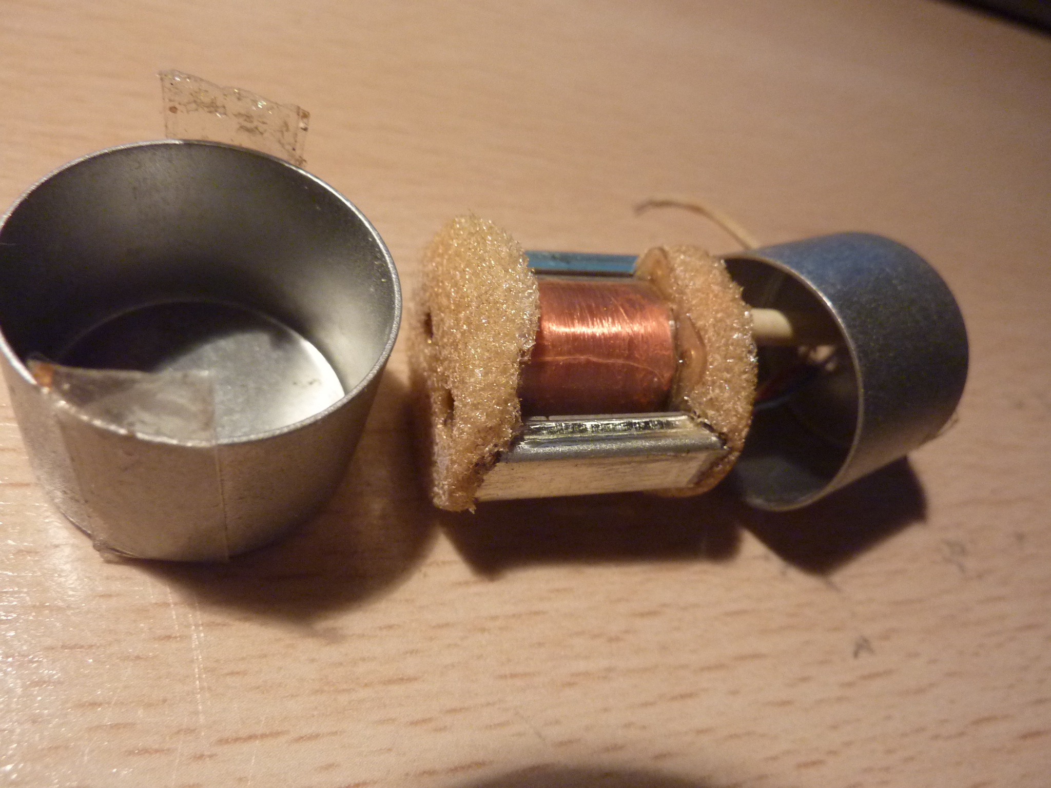

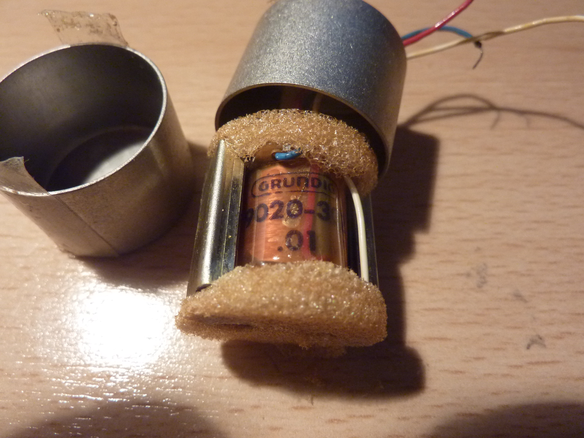

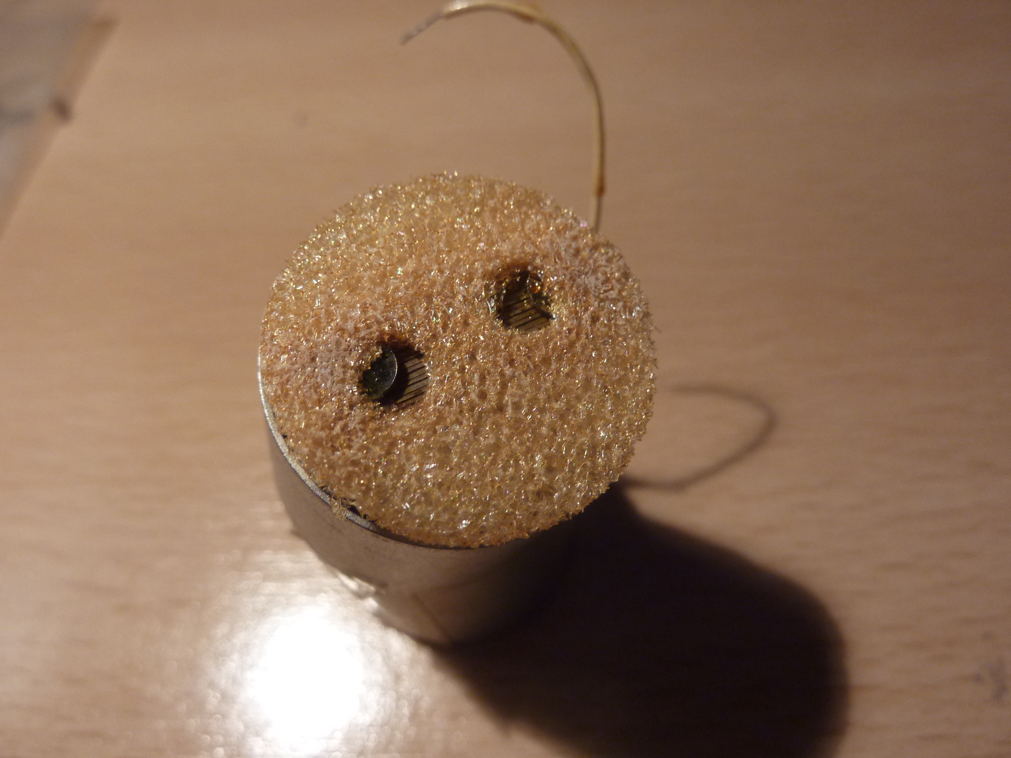

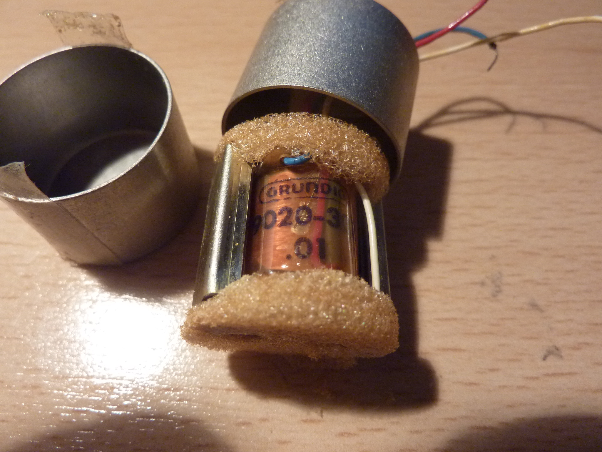

ich habe das Ding mal aufgemacht, bin aber jetzt auch nicht viel schlauer :?
Das Ding beherbergt eine Spule, oben und unten mit einem runden Schaumstoff
versehen. Ich habe die Fotos mal angefügt.

KH-Trafo?
Damals hatte diverse Fernis noch keine galvanische Trennung im Netzteil, so musste etwas für den KH Anschluss gemacht werden, um galvanische Trennung herzustellen.
Wie sind die Widerstandsverhältnisse?

Das sieht gut aus und könnte es wirklich sein.
Beiträge: 2591
Re: Was ist 9020-302.01 ?
Gerade die Hülle um die Kabel bei der Durchführung, um Trennspannung und Scheuersicherheit zu erhöhen.
Kabel allein sind meist nur bis 250V oder 1kV spezifiziert, aber auch damals?
Also die Widerstandwerte würden dann den Ausschlag geben.
